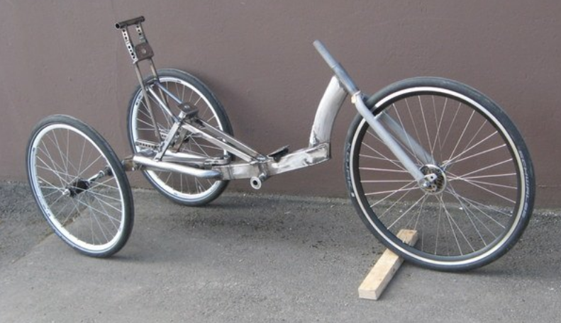

Mieli rupes kangertaan ja suunitteleen . Jospa tuosta tekisi sit lopuksi etuveto deltan .
Eiks tuonyt oo etuvetodelta? Ei ihan perus symmetrinen mutt kolmio kumminkin.
Re: STERN 7
Eihän siinä vielä ole vetoa edessä, eikä takana. Etuvetodelta siitä tulee, kun siihen asennetaan eteen veto. :)

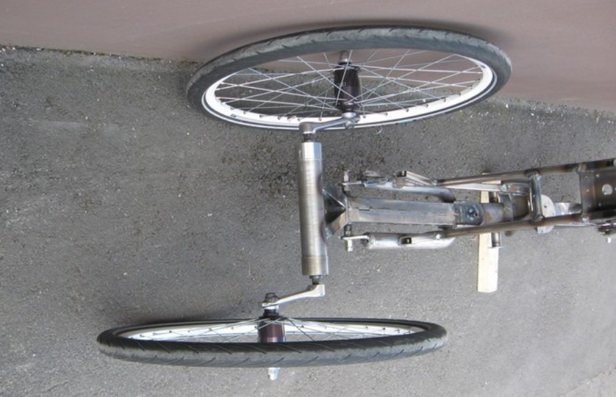

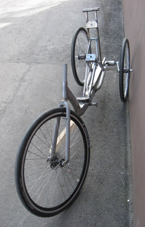

Meni niin hyvin mitotus kohalleen . Että pyörät ei harita kuin 1mm. Ei luulisi haittaavan menoo . Tosin sekin voi asettua nollille . Kunhan koko homma on lopullisesti kasattu ja suunattua .
Yksi napaus alasimen päällä kampeen , niin voipi olla millilleen . :roll:

Tuleeko kallistukseen mitään lukitusta?
Re: STERN 7
Ei tule , miksi tarteis sellaista . Siellä se perässä elää omaa elämää . Ratakäytössä kokeilussa ei ole mitään tarvista .
Onneksi radalla ei tarte kuin yhteen pyörään jonkilaisen jarrun .
Noihin takapyöriin se olisi aika vaikee sovittaa . :mrgreen:
Kaveri ehrotti että laita sinne alle sellainen jarrukeppi , kun aikanaan oli rattikelkoissa. :oops:
Taitas kipinät sinkoilla , ääntä se ainakin pitäs. :twisted:

Re: STERN 7
Oot varmaan itsekkin jo huomannut että ilman lukitusta toimii kuin kaksipyöräinen, kallistuu ääriasentoon tai jopa kaatuu. Voisi melkein kysyä että mitä hyötyä on kolmannesta pyörästä jos pyörä ei sen avulla pysy itsestään pystyssä?
Re: STERN 7
Onhan kolme tukipistettä parempi ajossa , kuin kaksi . Kokeilu taas tekee vasta selvää , kuinka paljon hyötyä siittä on tai haittaa . Lukituksen jos rakentaa , se on sit jos kysymys aikanaan .
Teknisesti tuo ratkaisu on ainakin mielenkiintoinen . Lopputulos on sit arvailua tässä vaiheessa .
Haluan korostaa viellä , tämä on vain kokeilu . Tarkoitus ajaa sillä tarvittaessa Nokialla Elokuussa 6h. Jos saan sen luonaan alla hyvin .
Jos se on susi , niin kyllä kerron sen . :twisted:
