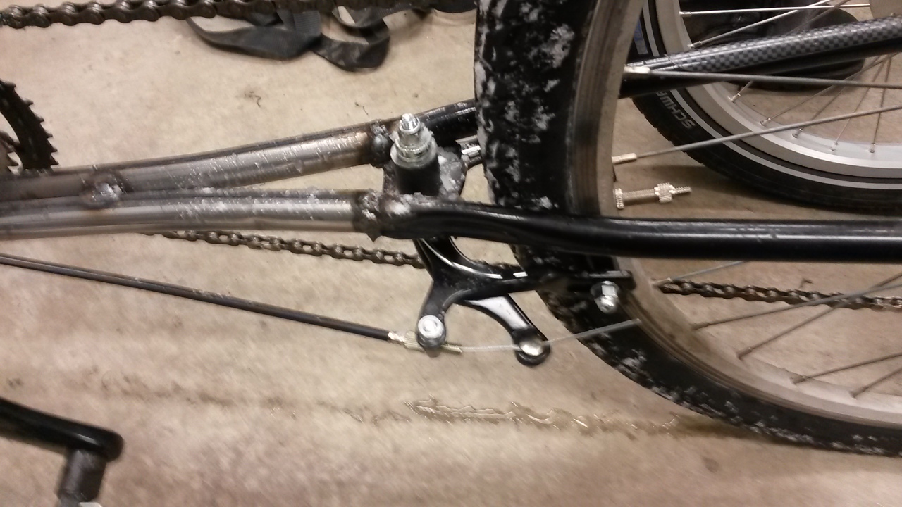

Jalustimen tarpeettomaksi käyneeseen reikään asensin turvallisen abs jarrun :mrgreen:
Takapyörään tulee siis kaksi jarrua, maantiejarru ja V-jarru.

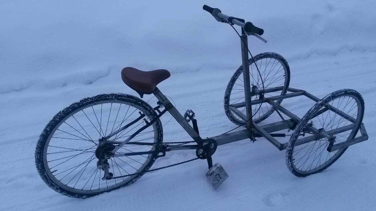

Ohjaustolppa valmiina ja Jukan suosituksesta biltsusta DDK:n cruiser satula. Mukavin tähän asti kokeilemani pystärin penkki. Selkänojaa vaan kaipailen, edes pientä, kun reilummasti polkaistessa meinaa liukua takarenkaan päälle.
Re: Laatikkopyörä
Pieni tukihan tuossa penkin takareunassa on, mutta toimiakseen penkki pitää asentaa niin että se takareunan koroke on keula "piikkiä" ylempänä.
Viestit: 7579
Re: Laatikkopyörä
Muutin satulan kulmaa, niin että keulapiikki on perää alempana. Nythän se toimii niin kuin pitää. Miksi Jukka on aina oikeassa :mrgreen:

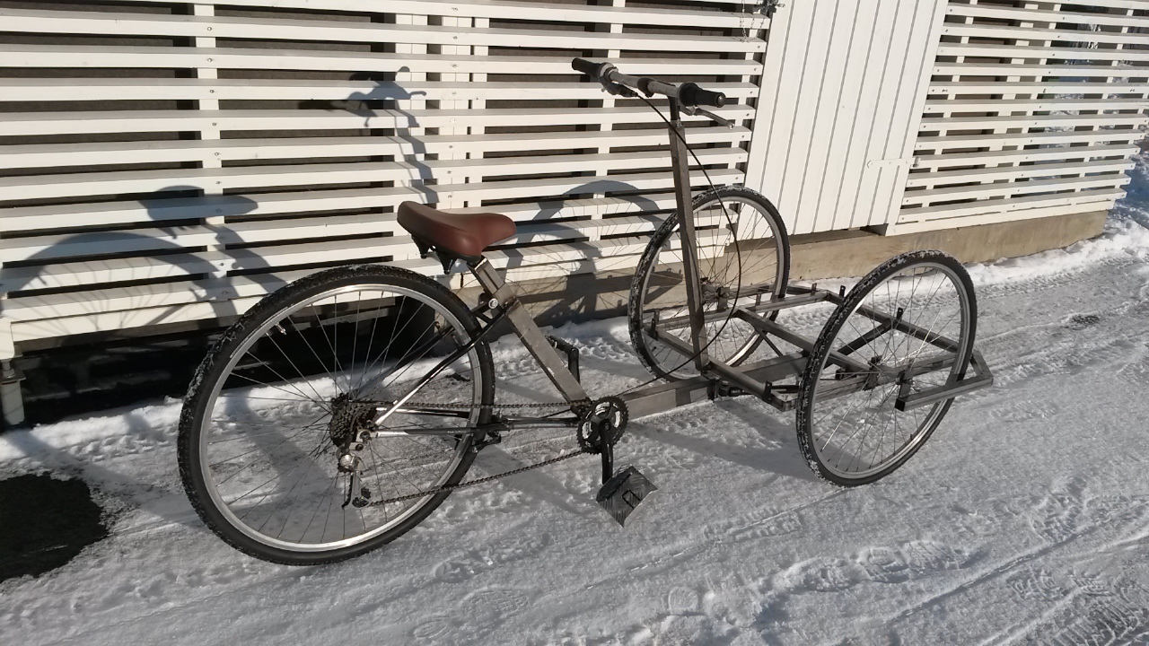

Tarkasti zoomailemalla näkyy laatikon kiinnitysraudat, jotka juuri hitsailin paikoilleen. Olipa hieno hitsausilma!

Kai tuohon ohjausputkeen tulee kans kiinnikkeet, vai enkö vain näe niitä kuvasta?
Joo, tulee toki. Ensin pitää vaan saada se laatikko, ni mitotus on helpompi.

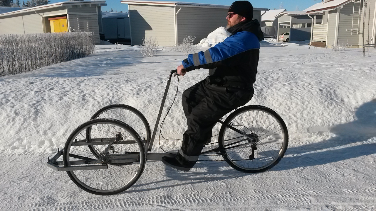

Re: Laatikkopyörä
vaaka kirjoitti:
Juuri maasturilla ajaneena liu'uin koko ajan tuulihousujen liukkaudesta johtuen satulassa piikille, kun piikki on alempana kuin perä.
Tuossa crank forwardissa ei liu'u, koska polkuvoiman suunta pitää polkijan oikeassa kohdassa.
Re: Laatikkopyörä
Selvä etu CF pyörälle.
Viestit: 7579
Re: Laatikkopyörä
Kuva kuskin kans.
Viestit: 1873
Re: Laatikkopyörä
Ohjaus varmaan tulee saamaan lisätukea laatikon takareunasta?.
Näyttää vaan hentoselle tollasen nallen käsittelyssä :D

Ohjaustolppaan tulee varmaan vaakaputki, jonka päihin latat, jotka tulee sivuihin kiinni?
Toppahaalari vahvistaa nallemaista fiilistä :mrgreen:

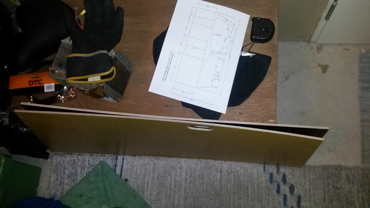

Ei kai siihen vaakaputkea tarvitse, jos siihen tulee 9 mm vaneri kiinni. Kiinnikekorvakkeet vaneriin pulttaamista varten kylläkin tarvitaan, muttei mitään vaakaputkea, jos tulee vaneritakaseinä. Jos ei tule, sitten kannattaa miettiä vaakaputken sijaan vinoreevaa, yhtä tai kahta eturungon takakulmien ja keskiputken keskiosan väliin.

Re: Laatikkopyörä
6,5mm vaneri tulee. Pitää kasata laatikko ja kokeilla paljonko takaseinä notkuu.

Re: Laatikkopyörä
Nyt tiedän miksi sarjavalmisteiden laatikot on tehty 9mm vanerista. Kuva kertoo.
