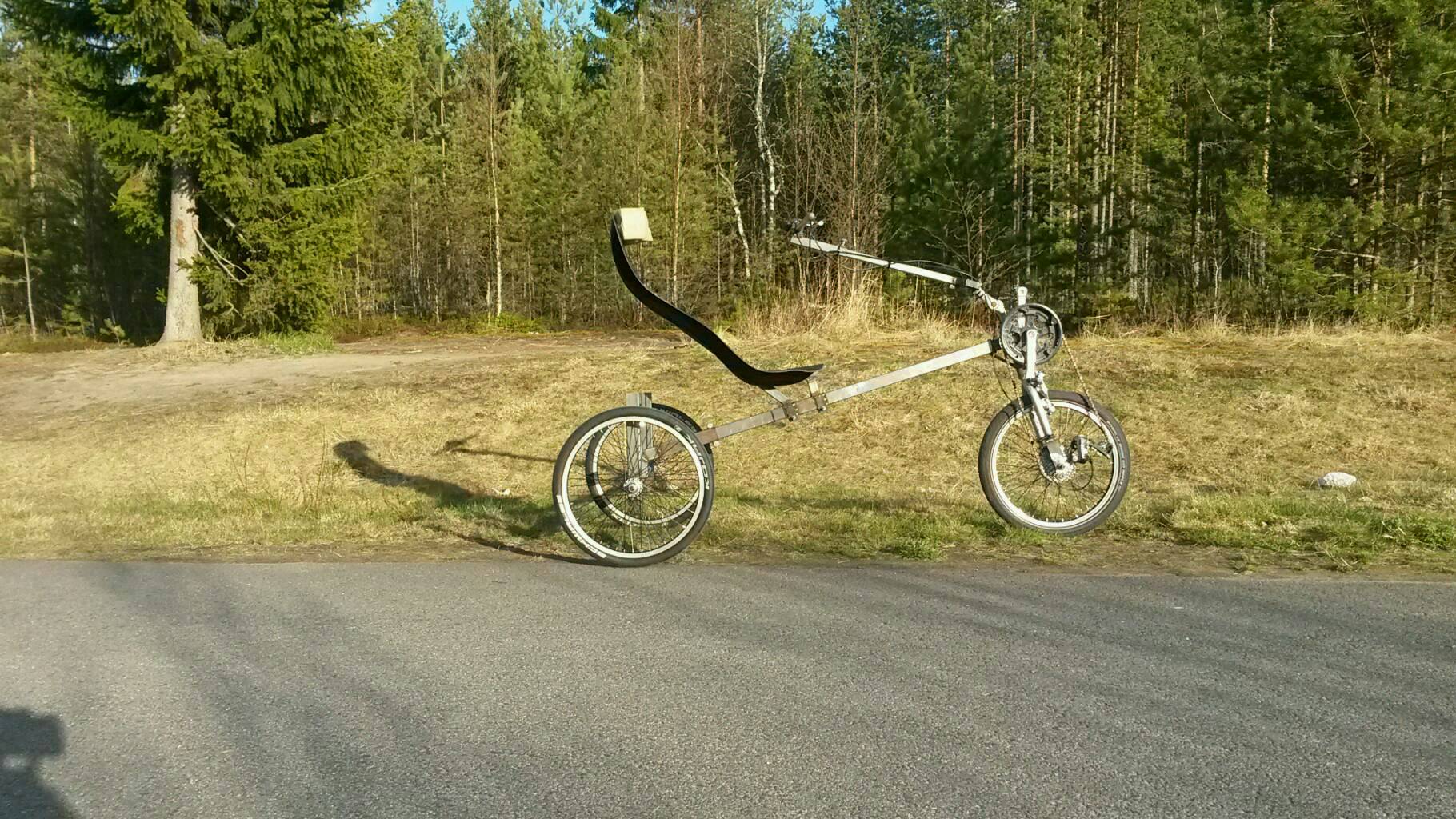

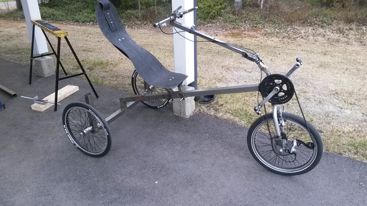

Koeajolla käyty. Tilleri alkaa vauhdissa väpättämään puolelta toiselle -mikä oli odotettavissa- , jos kädet löysäsi irti tangosta. Muuten ok ja keveästi kulkee. En edes kaatunut normaali nopeudella tutuissa mutkissa :D

Kampirattaassa pitäis olla ketjusuoja molemmin puolin tai ketjun paluupuolelle pitää tehdä ohjarirulla. Muuten ketju lähtee pois päältä, kun pukkaa taaksepäin ja kääntää yhtäaikaa.
Ei tämä kyllä helposti kaadu. Kun katsoo painopisteen paikkaa ja tukikolmion reunoja ja vertaa kaksipyöräiseen, huomaa että harvoin tarvii kallistaa niin paljon että tämä kippaisi. Ne paikat kun malttaa ottaa hitaammin, pysyy pystyssä :)

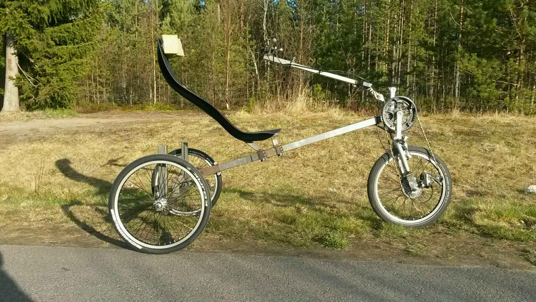

Hyvin näyttäisi penkki olevan lähellä taka-akselia. Kun vetopito vaan riittää, niin tuosta on tulossa hyvä pyörämalli. Ruhtinaallista tavaratilaa odotellessa :) .
Re: (Eurolava) Twisteri

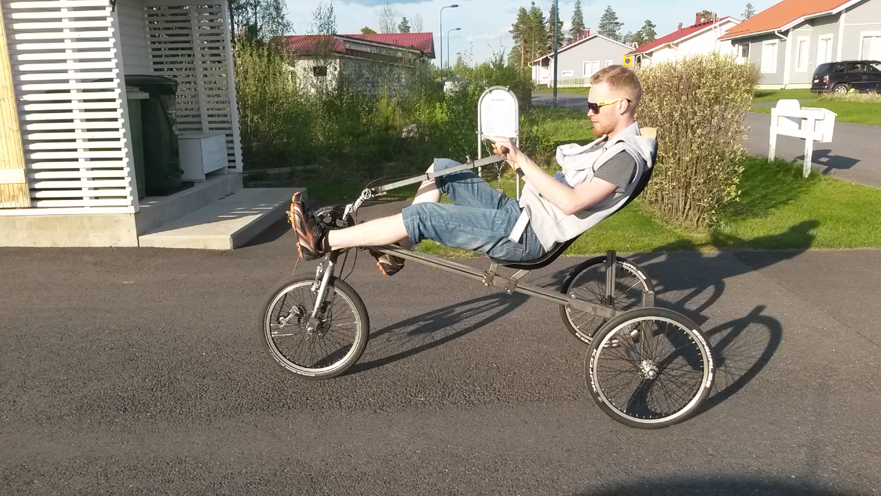

Sivukuva pliis.
Sivukuva pliis.
Oot jo kolmas joka kyselee näitä kuvia: http://nojapyorafoorumi.fi/viewtopic.ph ... 05#p110788
Vai pitääkö olla oikein valokuva? ;)

Jep. On se piirros tuttu. Jos ois sivukuva ni laittasin instaan.

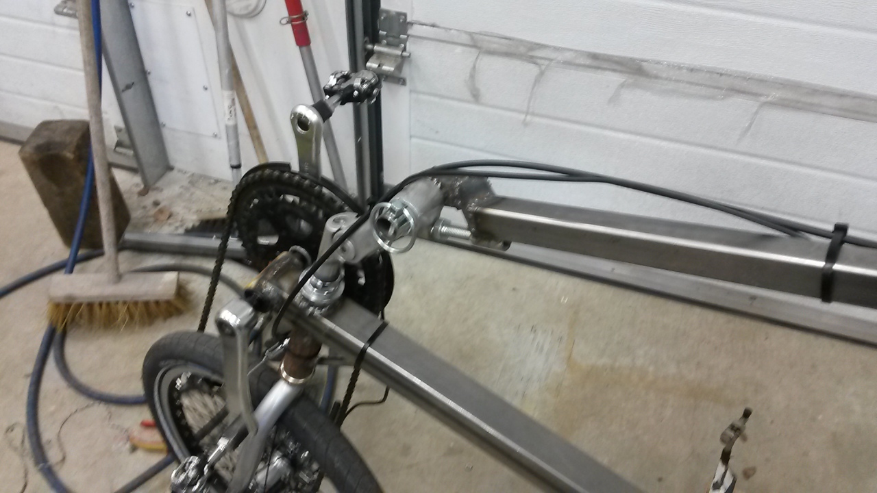

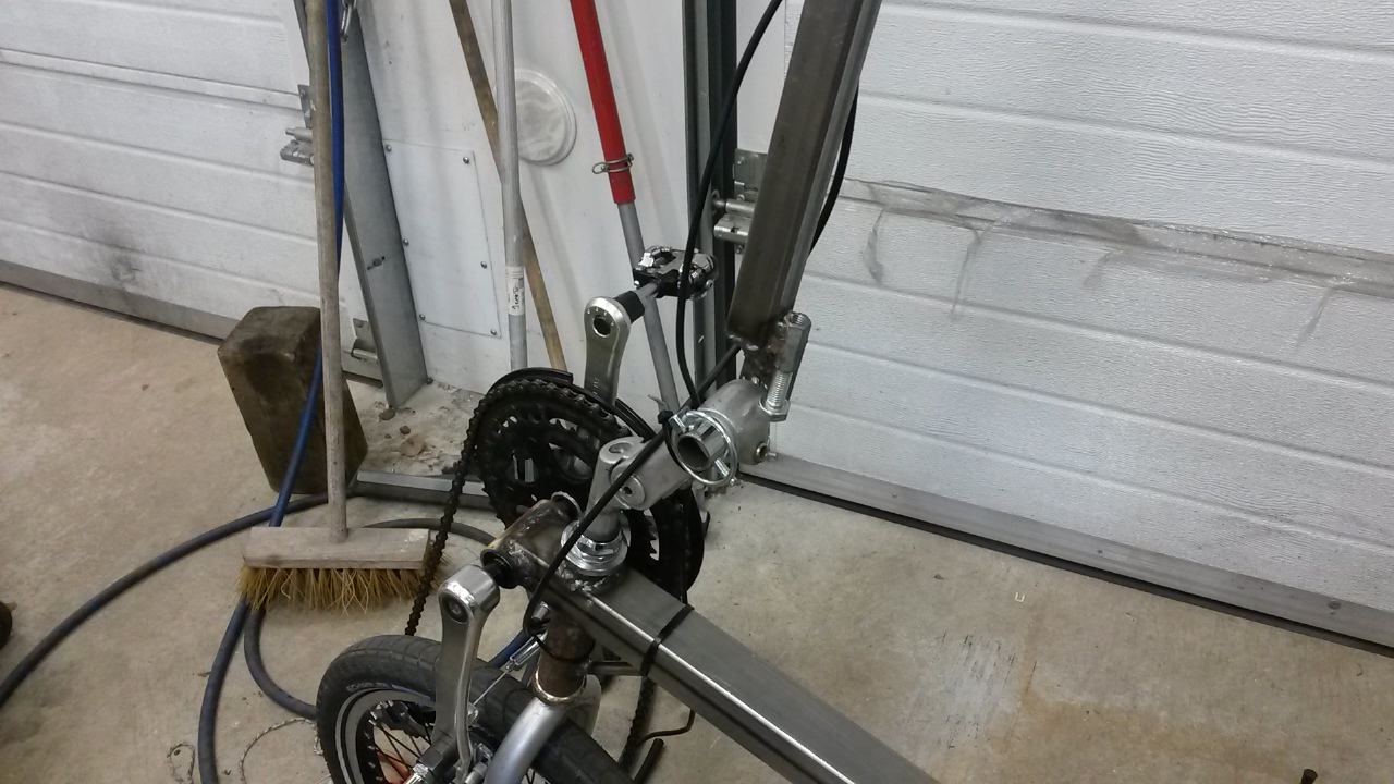

Laitetaanpa kuva välyksettömästä muttta ylösnousevasta tilleristä. 22 millisen ohjaustangonpätkän ympärille on kääritty tuulilasinpesunestekanisterin kyljestä leikattu siivu. Pultilla kiristäen välys pois ja muovi kuitenkin liukastaa liitoksen liikkuvaksi. Alapuolella korkeudenrajoitinpultti.

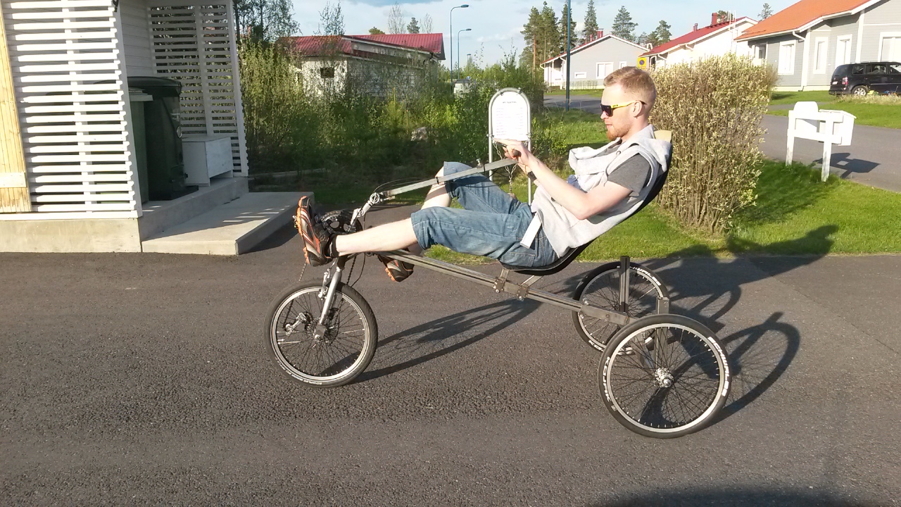

Pyydetty kuva kuskin kans. Vävypoika mannekiinina. Ois kuulemma kakspyöräsenä parempi :wink:

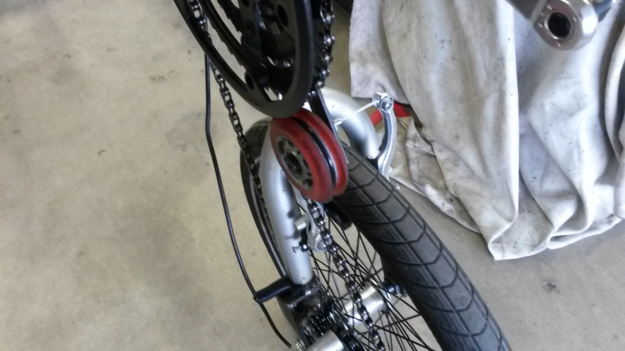

Varovaista puuhailua kivun sallimissa rajoissa. Rullaluistimen renkaasta tein taittopyörän. Nyt kääntyy oikealle vähän enemmän, ennenku ketju osuu renkaaseen.
