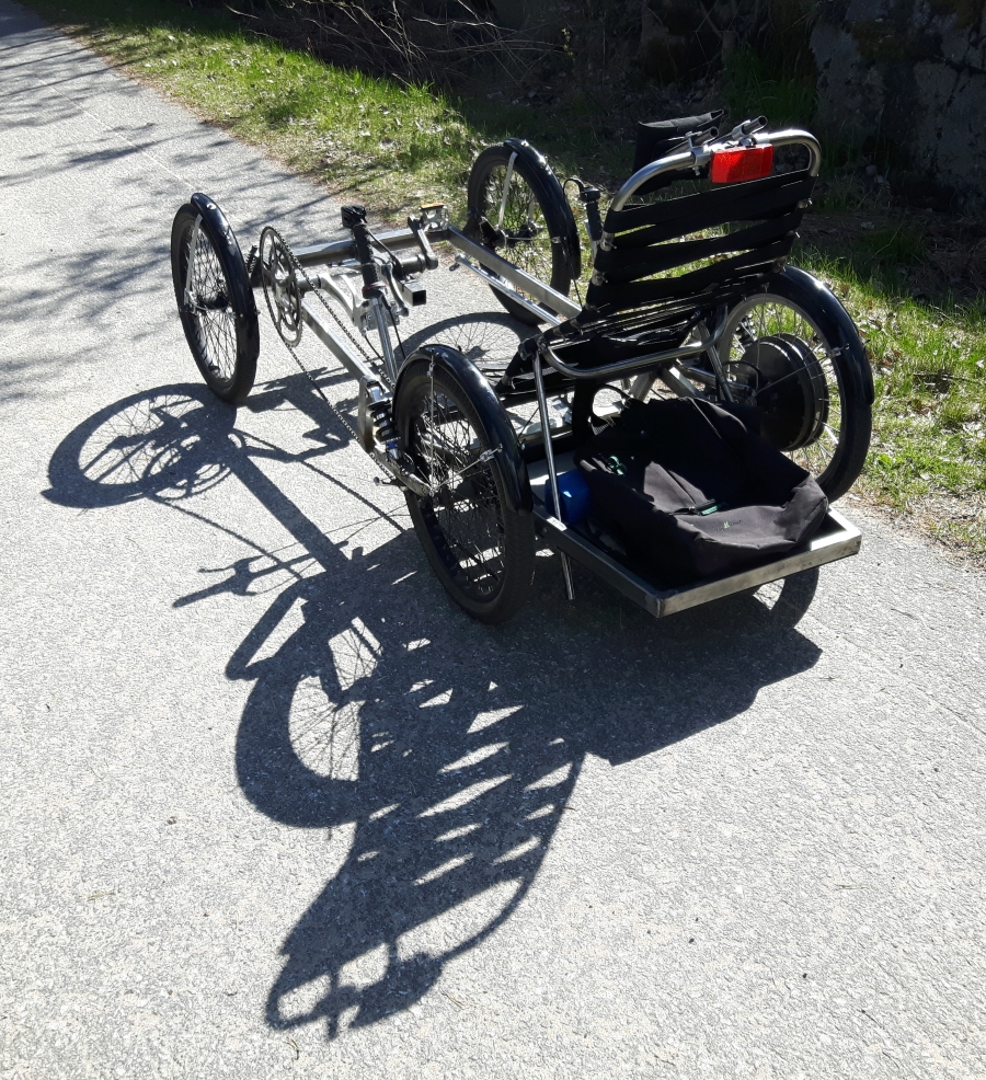

Biltema se on joskus aivan ihmepaikka. Kun olin etsinyt ummet ja lammet netistä, menin piruuttani paikalliseen Bilteemaan, ja kas kummaa, siellähän oli juuri sopivat 20" lokasuojat.
SH32 20190417 Kuva 3.jpg (478.7 KiB) Katsottu 9803 kertaa
Vein eilen SH32:n Jyväskylän kansalaisopiston kevätnäyttelyyn ajamalla Vaajakoskelta Jyväskylään. Hyvin toimi ilman ongelmia. On se niin ihana ajella, kun ei ole meluavaa katetta, ja raikas kevättuuli hivelee poskia. :mrgreen:

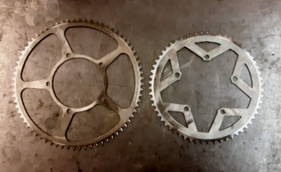

Sain Härskiltä 60 ja 70 hampaiset rattaistot. Suurkiitokset!
SH32 2019.04.16. Rattaat.jpg (262.56 KiB) Katsottu 9803 kertaa

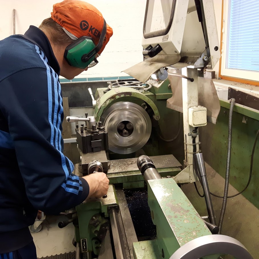

Ne olivat 3 mm:n tavarasta leikatut, ja niiden reuna oli saatava sorvattua 2 mm:n vahvuiseksi. Sorvausta varten oli hankittava 10 mm:n teräskiekko, joka oli sorvattava suoraksi ja jonka avulla rattaiden sorvaus vasta onnistui. Sorvauksessa oli apuna varsinainen asiantuntija, Ilmavoimien asentaja, Tikkakoskelta.
SH32 2019.04.16. sorvaus.jpg (162.41 KiB) Katsottu 9803 kertaa
Ja hommahan onnistui ja asensin pienemmän rattaan SH26:een, ja sehän pelitti ihan hyvin. Kun SH32 tulee näyttelystä, asennan sen siihen. Kun minulla ei taida olla käyttöä 70-hampaiselle rattaalle, olisiko joku siitä kiinnostunut?

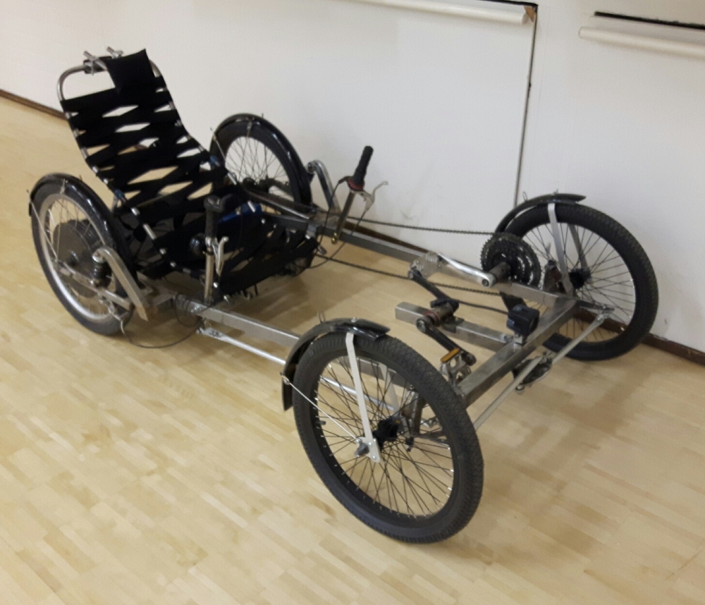

60 hampainen ratas istuu niin hyvin SH26:ssa, että päätin pitää sen siinä. 71-hampaisen rattaan olen asentanut SH32:een. Asennus vaati kampiakseliston siirtoa reilusti taaksepäin, että noin iso ratas mahtui pyörimään. Penkin jouduin myös siirtämään taaksepäin. Olen sen myös nostanut n. 8 cm ylemmäksi, kun istumaan meno tuntui työläältä.
Tein tuossa juuri koeajon, ja kyllä noin suuri eturatas tekee ajamisen tosi mukavaksi. Vaikka kiekot ovat 20", ei vielä 30 km/h nopeudessakaan tartte kovin tiheään polkea.
