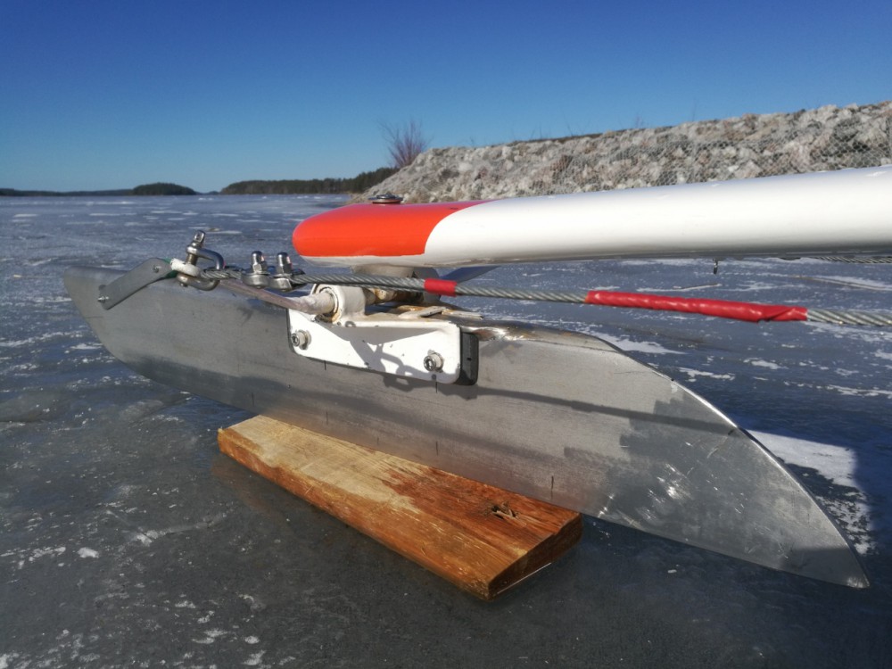

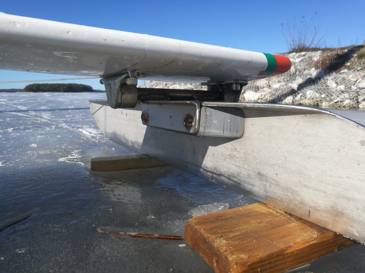

Niin tuossa on laitettu kallelleen valmiiksi luistin. Lappeenrannan kiiturin terät oli terotettu ihan V-muotoon mutta sehän on jo vaikeempi prosessi - luulen.

Vielä yksityiskohtia luistimista vähän eri kulmista.
Viestit: 14205
Re: Jääpurren suunnittelua ja rakentelua
Yleensä noissa on ongelmana liian paksusta raudasta tehty luisimen terä, jolloin hionta on työläs ja vaikea saada onnistumaan kunnolla. Siksi vain toiselta puolen hiottu ohut luistinterä on helpompi saada luistamaan ja pitämään hyvin. Retkiluistimen terälatta on vain 1,5 mm paksu, kun jääkiekkoluistimessa se on 3 mm.
Sivuprofiilin muodon hifistelyyn ei tarvitse kiinnittää niin paljon huomiota, jos kuorma on luistimen päällä riittävän takana, mutta taakse jää kuitenkin vielä riittävästi luistinta (100-150 mm). Tahtovat kaikissa olla luistimet liian takana. TUossakin kuvassa yllä.
Pitkä luistimen keula on luiston kannalta parempi, mutta vaikeampi saada kantamaan sivusuunnassa tuulivoimia, kun nivel joutuu ylimääräisen momentin alaiseksi, luistimen keula taipuu sivulle ja haukkaa. Oman jääpurteni luistimiin laitoin tukivantin luistimen kannasta poikkipalkkiin, jotta tukee niveltä sivusuunnassa. Työntövarsi, puutikku väljiin holkkeihin luistimen keulan ja poikkipalkin väliin, olisi ollut parempi, mutta kun piti tehdä narusta. :)

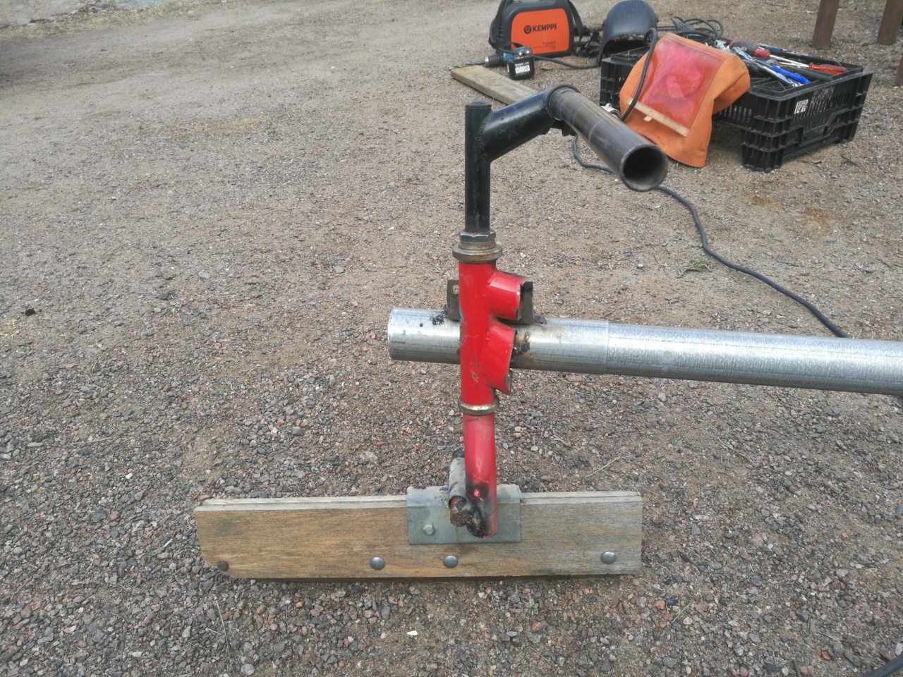

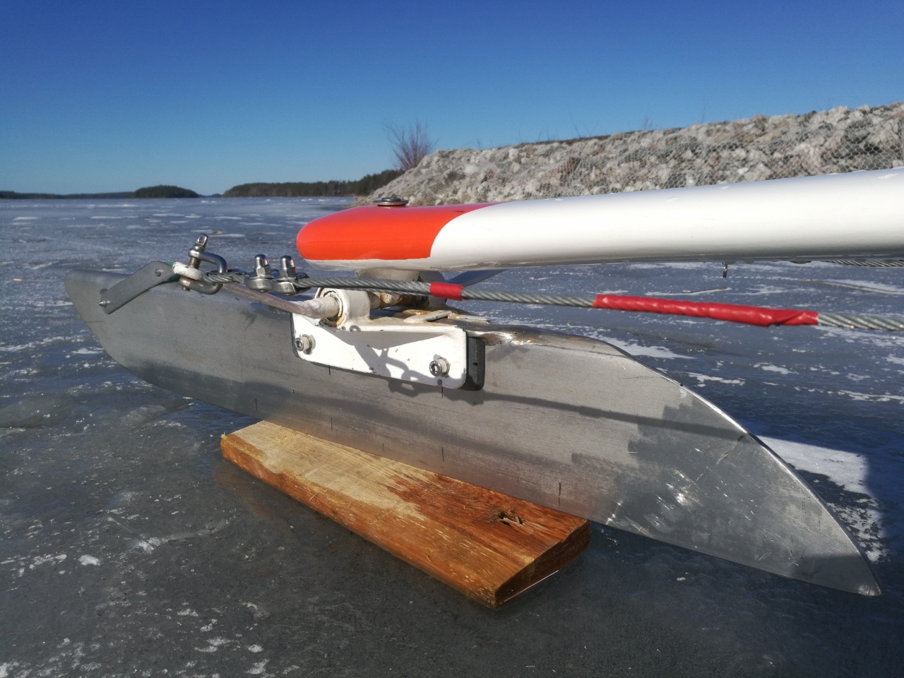

Uusi etuluistin
Uusi etuluistin
Värkkäsin uuden etuluistimen, joku valmis pellin leikkausterä, se on huomattavasti terävämpi ku 90 astetta mutta kokeilen, onko liian terävä. Ettei vaan jäätä halkase mennessään ;)
Jääoptarin rungon jätin ylipitkäksi, voihan siinä koittaa isompiakin purjeita tai vaikka kahta optarin takilaa :mrgreen: Akseliväli nyt vajaa neljä metriä.
Hiekkapakassa olis 4m/s nyt tuulta, ehkä lähen testaamaan vanhaa purtta.

Onkos tuo puuosa sinun omaa tuotantoasi, vai löytikö valmis osa "kas, siinähän se onkin" -tyyppisesti.
Sekä että, kuistin alta löyty ohutta saarnilautaa, sahasin poikki ja porasin reijät, terässä oli valmiina 4 reikää sopivasti.
Paljonko terässä on paksuutta?
En mitannu mutta kokeilun perusteella vaikutti liian terävältä, leikkaa jäätä.
Vanhaluistin toimi parmmin, tänään jää oli "rasteripintainen" - pientä nypylää vierivieressä mutt hyvin kulki :mrgreen:

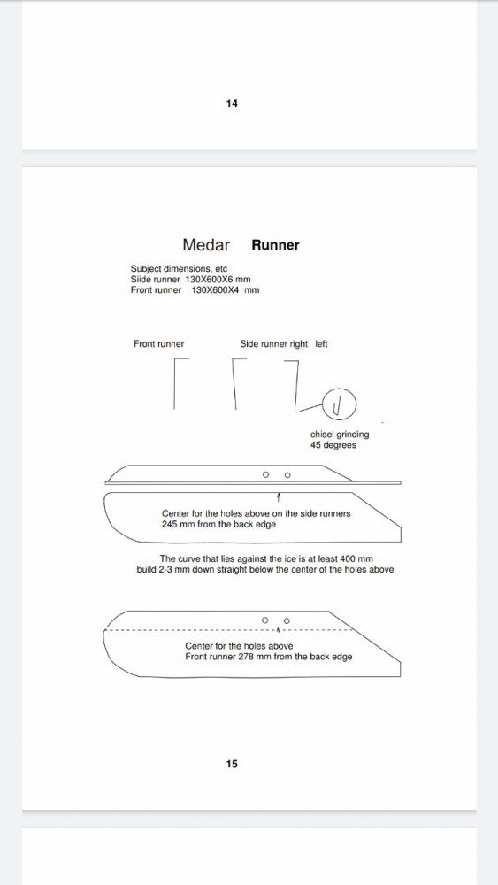

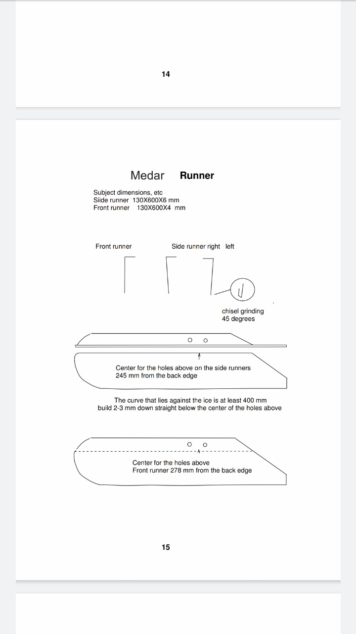

Isabella purren ohjeita
En ihan varma ymmärränkö mitä tuossa tarkoitetaan.
Jäähän osuva luistimen kaari 400mm? Pitäskö sen luistimen olla kokomatkaltaan kaareva? Luulin, ett keskiosa saa olla suora?
Ja mitä tuo loppulause tarkottaa - build 2-3mm ...?
Muok. Optimisti ohjeissa mainitaan 350mm flat/tasainen - n. 900mm luistimessa.

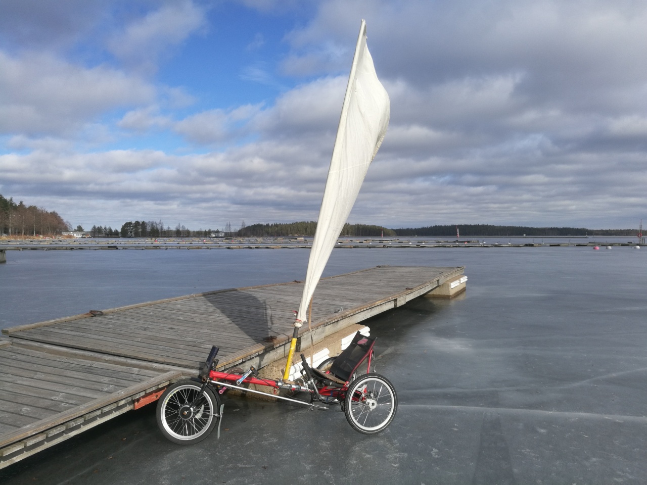

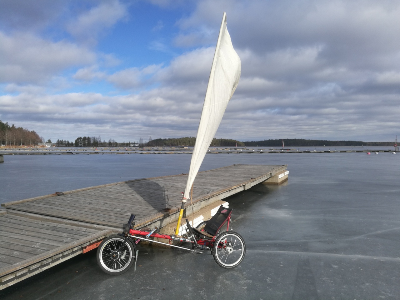

Tänään purjeHasetestiä, liikkeelle lähtö on paljon herkempi ku luistimilla. Purjeessa olis säätämistä, ett saa sen muotoonsa mutt puuskassa liikkuu niin, ett pelottaa :mrgreen:
Viestit: 14205
Muttei yritäkään kaatua?
Toimiiko tuo tosiaan jäällä, eikä tuulivoimat puhalla sivuluisuun.
Jos poljet alkuvauhdin, voisitko kuvitella, että (paljonkin) pienempi purje voisi riittää pitämään kohtuullista vauhtia yllä.

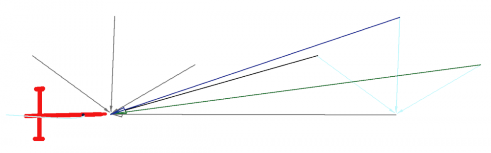

Näin tuommoisen kanoottipurjekupin eilen Näsijärvellä yhdellä luistelijalla. AInakaan luistimilla siitä ei ollut juurikaan hyötyä, sillä luistelija ilman purjetta liikkui myötätuuleen lähes samaa vauhtia. Myötätuulipurjeesta ei siis ole varsinaista hyötyä, kun ajopelin vastus on pieni. Fillarin vastus on luistimiakin pienempi, joten tarvittaisiin nimenomaan siipimäistä purjetta, jolla purjehditaan tuulta nopeammin, eli etusektorista tulevan vaikuttavan tuulen avulla.
Kuten tuolla aiemmin piirsin, nopea, kevyesti liikkuva laite kohtaa sivumyötäiselläkin tuulen etusektorista.
Harmaat (vaalean siniset) ovat tuulensuuntavektoreita ja pitkä vaakasuora harmaa nopeuden aiheuttama "vastatuuli". Värilliset nuolet kuvaavat eri tuulensuunnilla suhteellisen, vaikuttavan tuulen suuntaa ja suuruutta. Vihreä sivuvastaista, Sininen sivutuulta, ja Musta sivumyötäistä.
Nyt on niin vähän kokemusta mutta niin huono purje, ett voisin kuvitella ;)
Ei ollut kaatumisen tunnettakaan, vendoissa eli vastatuulikäännöksissä menee sivuluisua mutta lähti niidenkin jälkeen helpost liikkeelle.
Puomi oli heikko ja katkes, siihen loppu päivän testi.
