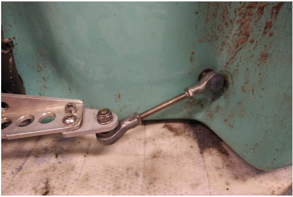

Ei se iskarin alapää toimi virtuaalinivelen pisteenä, vaan pitkittäisen- ja poikittaisvarren leikkauspiste.
Ei nyt oo valokuvamuistia rakenteesta, mut jotenkin kuvittelen alapään ulos-siirtäminen kallistaa aavistuksen rengasta sisään. Eli lisää camberia.
Viestit: 14207
Re: DF XL #35 uusi elämä
Ei siirretty muuta, kuin nivelpistettä. Tukivartta vastaavasti pidennettiin siirron verran, jotta kiekko pysyy omalla paikallaan.
Eihän noista kuvista kunnolla näy, mutta arvelisin muutoksen tuottavan suuremman olkapoikkeaman varsinkin sisäkaarteen pyörälle, mikä vierintävastuksen momentilla pyrkii kääntämään ohjausta suoraan.
Kyselin tänään Intercitybikesilta uutta penkin kannatinta, kun kisoissa TMS huomasi, että nykyinen on jo murtunut yhdestä hitsisaumasta, eli varmaan hajoaa lisää jossain vaiheessa.
Samalla kysäisin tuossa yläpuolella ruodittujen uusien ohjausosien saatavuutta. Lopputulos: Nyt on penkin kannattimen lisäksi ohjauslevyt tulossa postissa, samoin M6 nivelet jos haluaa ne laittaa nykyisen läpireiän ja kumiprikkojen tilalle. Lähiaikoina "pääsee" kokeilemaan noiden muutosten vaikutusta käytännössä siis.
Oletan, että sieltä tulee kokonaiset levyt eikä vaan noita aiemmissa kuvissa näkyviä jatkokappaleita, laskussa lukee "steering plates new 2020 set"
Tää muillekin DFXL omistajille tiedoksi, että nyt niitä ilmeisesti saa. Hinta 40€ / setti + nivelpäät 7,5€ kappale.
