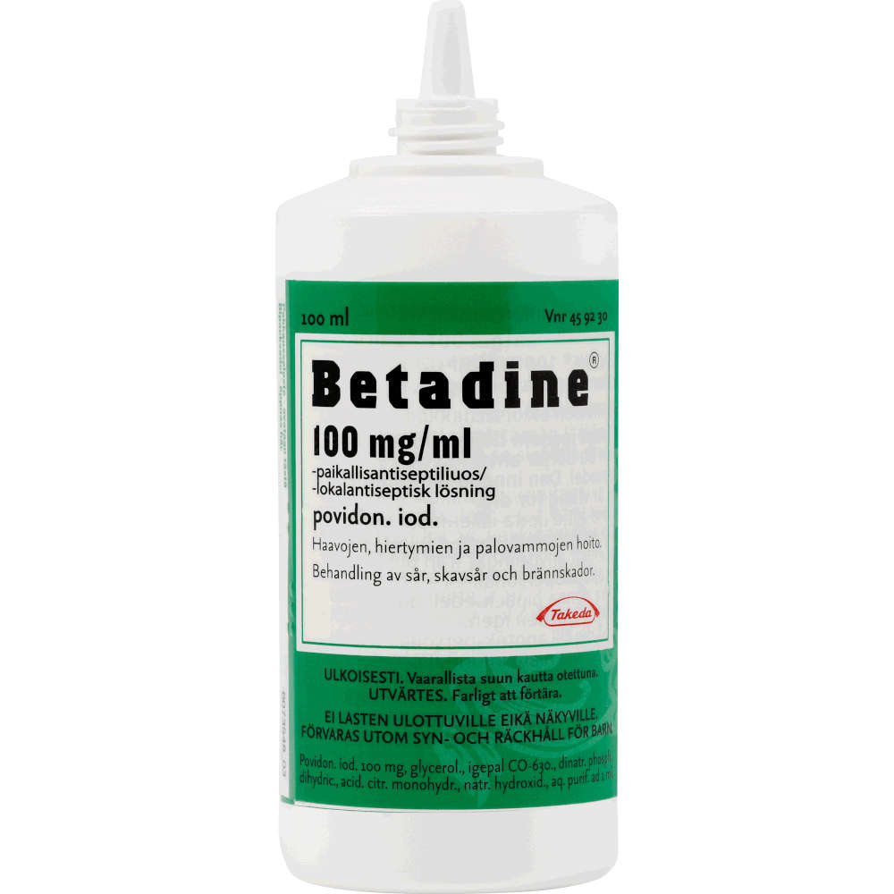

Mutta itse olisin käynyt ostamassa apteekista 10 %:sta Betadinea, josta laimentamalla saa tehtyä 1 %:sta liuosta. Sitä kun laittaa 10-15 ml litraan vettä, saa desinfiointiliuosta, jossa on jodia 100 -150 mg/l.
Tämä on jäänyt mietityttämän, joten tarkentavia kysymyksiä:
Onko tuote tämä? 10% lukemaa ei ole?
Laimennetaanko ensin 10x ja sitten vielä 10x?
Eli saadaanko 100ml pullosta 10 vai 100 litraa lopullista desinfiointiliuosta?
Eikös 100 mg / ml ole juurikin 10% painoprosentin kamaa. Millilitra vettä kun painaa juurikin tuon 1000 mg, jolloin 100 mg on juurikin 10% tuosta 1000 mg määrästä.
Juuri tuo, se on 10 % jodiliuosta (100 mg/ml). Se kannattaa laimentaa 1 % liuokseksi, jolloin on helpompi annostella. Tätä 1 % liuosta, jossa siis on 10 mg jodia per ml, annostellaan 10-15 ml (eli 100 - 150 mg) per litra kylmää vettä, jolla huuhdellaan n. 15 min ajan täysin puhtaaksi pesty(j)ä (käymis)astioita.
Eli 100 ml:n pullosta 10 % jodiliuosta saa 10 * 100 = 1000 -kertaisen määrän desinfiointiliuosta eli 100 litraa. Desinfiointiliuoksessa on 100 mg jodia per litra.
