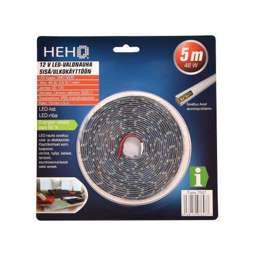

Voiko tällaista ledinauhaa laittaa suoraan 12V 20A muuntimeen kiinni?
https://www.puuilo.fi/axxel-led-nauha-5m-12v-9-6w
Viestit: 4142
Re: Tikkurunkoinen talvipyörä
Älä yritä käyttää tuota virtalähdettä ledinauhan kanssa. Siihen sä kaipaat tämän tyyppisen virtalähteen: http://www.topledlight.com/meanwell-ldd ... p1626.html
Nixor
Viestit: 71
Liittynyt: 17 Tammi 2016, 19:23
Viesti Kirjoittaja Nixor »
Polkumies kirjoitti: 10 Marras 2023, 21:09
Tuo ledinauha ei tarvitse vakiovirtalähdettä.
Ledinauha sisältää vastukset tai muut virtaa rajoittavat komponentit kun nauhan jännite on ilmoitettu, esim 12V.
Jos se 12V 20A muunnin toimii niin siihen voi kytkeä 12V ledinauhan.
Wacky kirjoitti: 10 Marras 2023, 22:45
Tuo vakiovirtalähde on tarkoitettu ≥1W teholedeille. Toki siihen voi kytkeä edellämainittua ledinauhaa yhden >87cm pätkän tai vaikka n* >87cm/n pätkää rinnakkain mutta ei kannata kun ledinauhassa on jo vastukset.
Jos vakiovirtalähde on jo käytössä valolle jossa on 3 sarjaankytkettyä lediä niin mikään ei estä kytkemästä saman väristä 12V ledinauhaa niiden rinnalle. Laitoin omaan 15W etuvaloon 30cm pätkän joka näkyy paremmin sivuille.
