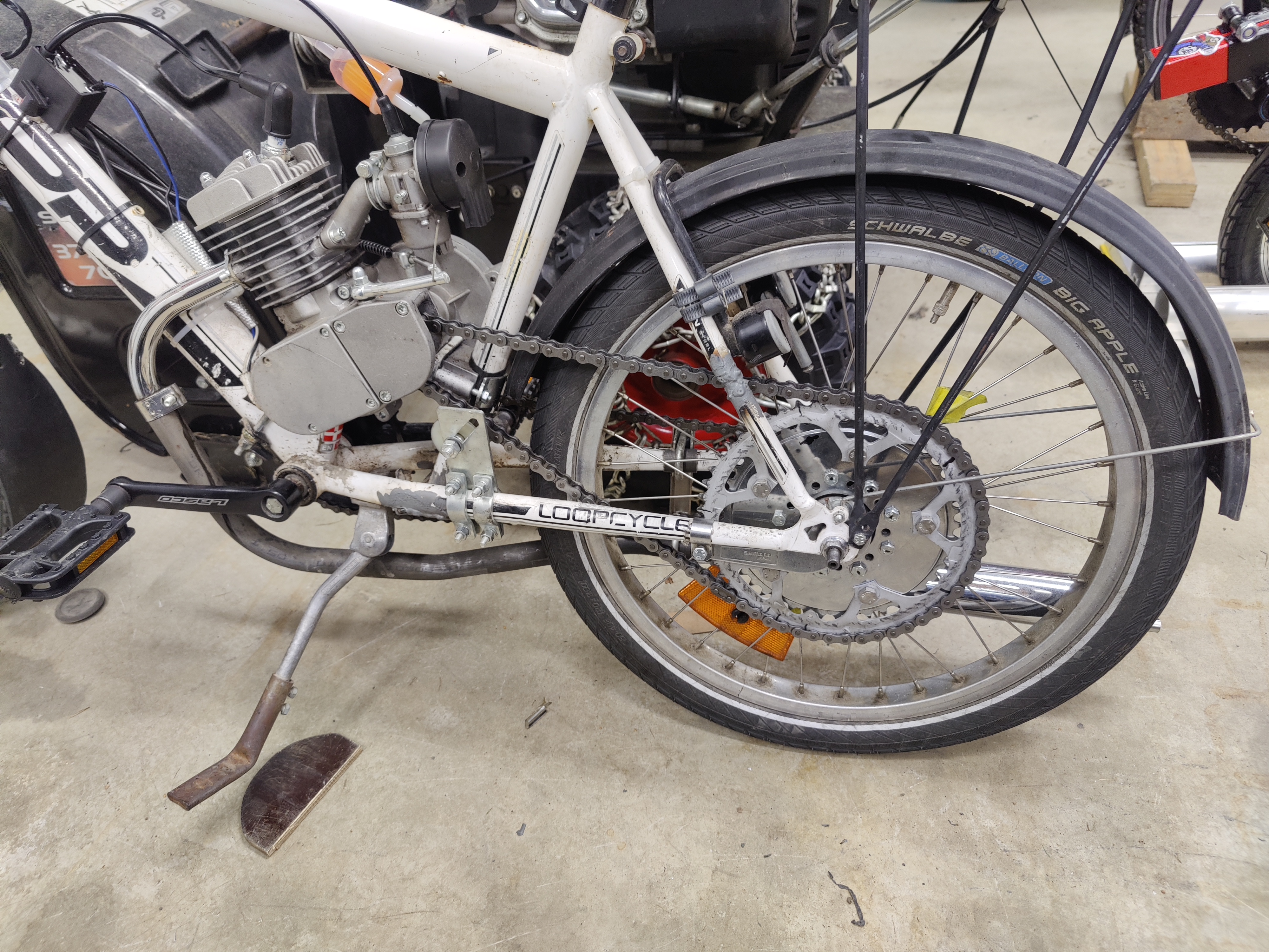

Nyt muutaman ajolenkin perusteella sanoisin, että vältys on liian raskas. Vaikka mäet nouseekin ihan jees, niin moottori herää henkiin vasta korkeammilla kierroksilla. Korkeahkot kierrokset tasamaalla ja ihan pintakaasu ovat mukavan tuntuinen yhdistelmä. Takaratas on nyt 44 hampainen. 60 hampaista ratasta 420 ketjulle saa parinkympin hintaan joka paikasta.
60 hampaisella rattaalla ja 406 kiekolla lakisääteinen 25km/h nopeus saavutetaan 6250 kierrosnopeudella. Ehkä pitää kokeilla tuota.
Nyt kokonaisvälitys on 4 x 4,4 = 17,6 (eli rengas pyörähtää kierroksen ja mäntä käy yläkuolokohdassa noin 18 kertaa) joka on sama kuin isopyöräisten kasarimopojen välitys suurimmalla vaihteella.

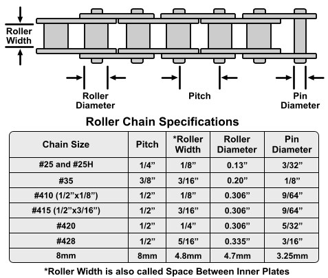

Kävin ostamassa 62 hampaisen rattaan 420 ketjulle, mutta sehän oli liian leveä. Ketju ei mahtunut. Palautin rattaan.
Ketju on siis jotain muuta, kuin käyttöohjeessa kerrottu 420. Noo, sopivan kokoisia ongelmia marraskuuksi selvittää.
Viestit: 7868
Re: Moottoripolkupyörä
Jopa selvisi. Kyseessä on erikoisleveä 1/2 x 3/16” polkupyörän ketju.
Eli tyyppi on 415. Vanhoissa pappatuntureissa on tuollainen.

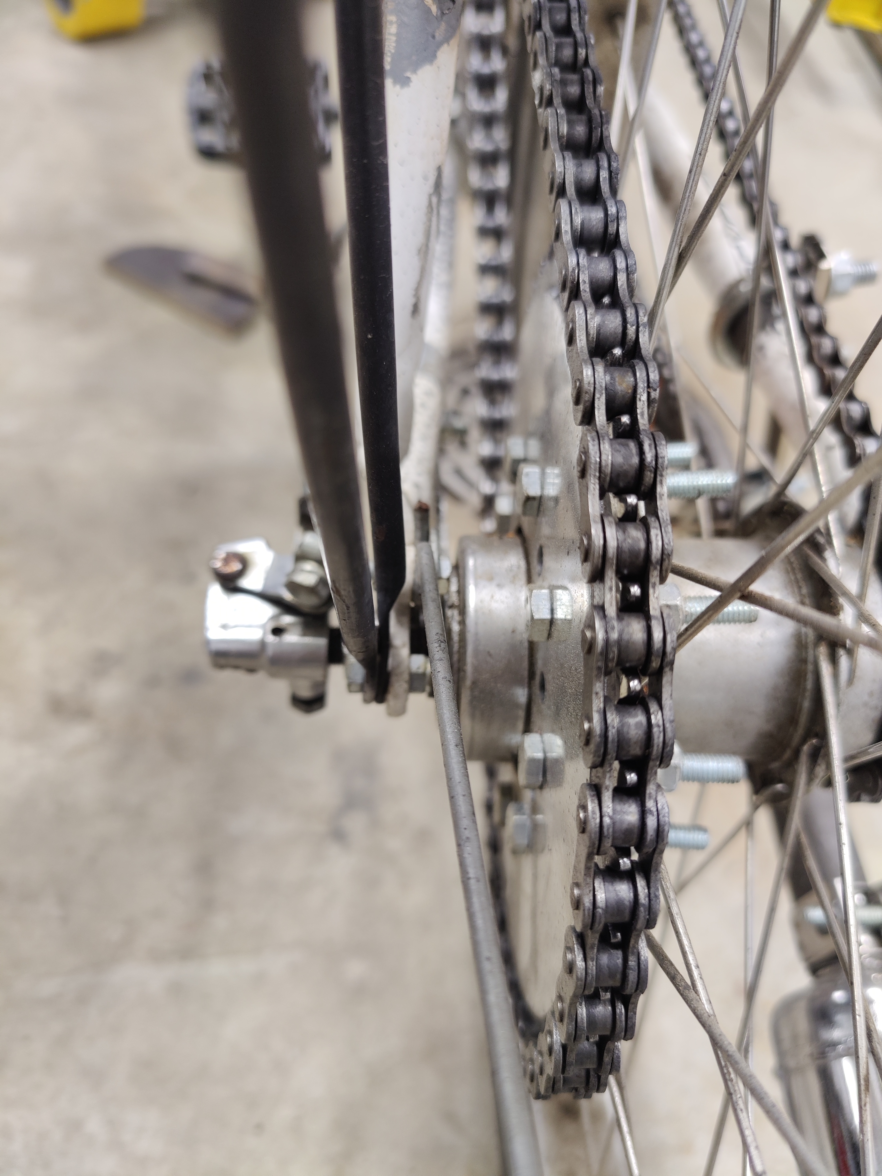

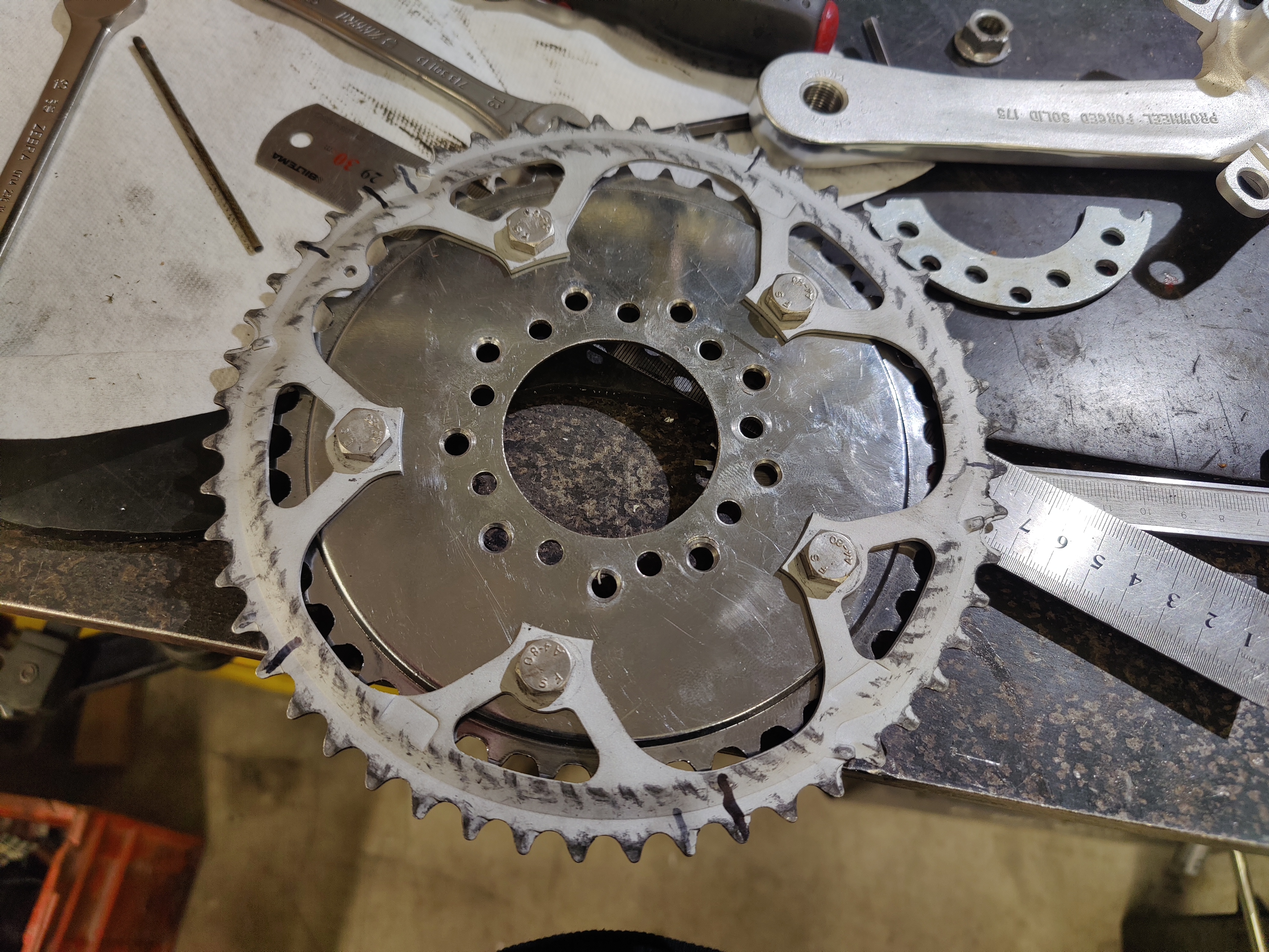

52h kampiratas löytyisi hyllystä. Sillä 25km/h saavutetaan 5400rpm.
Haitanneeko kun ratas on pari milliä liian ohut ketjulle?

Viestit: 7868
Moottorisarjan takaratas on 2,9mm paksu. Siis aivan liian ohut ketjulle. 52h kampiratas on 2,3mm.
Eihän tuossa ole kuin 0,6mm ero.

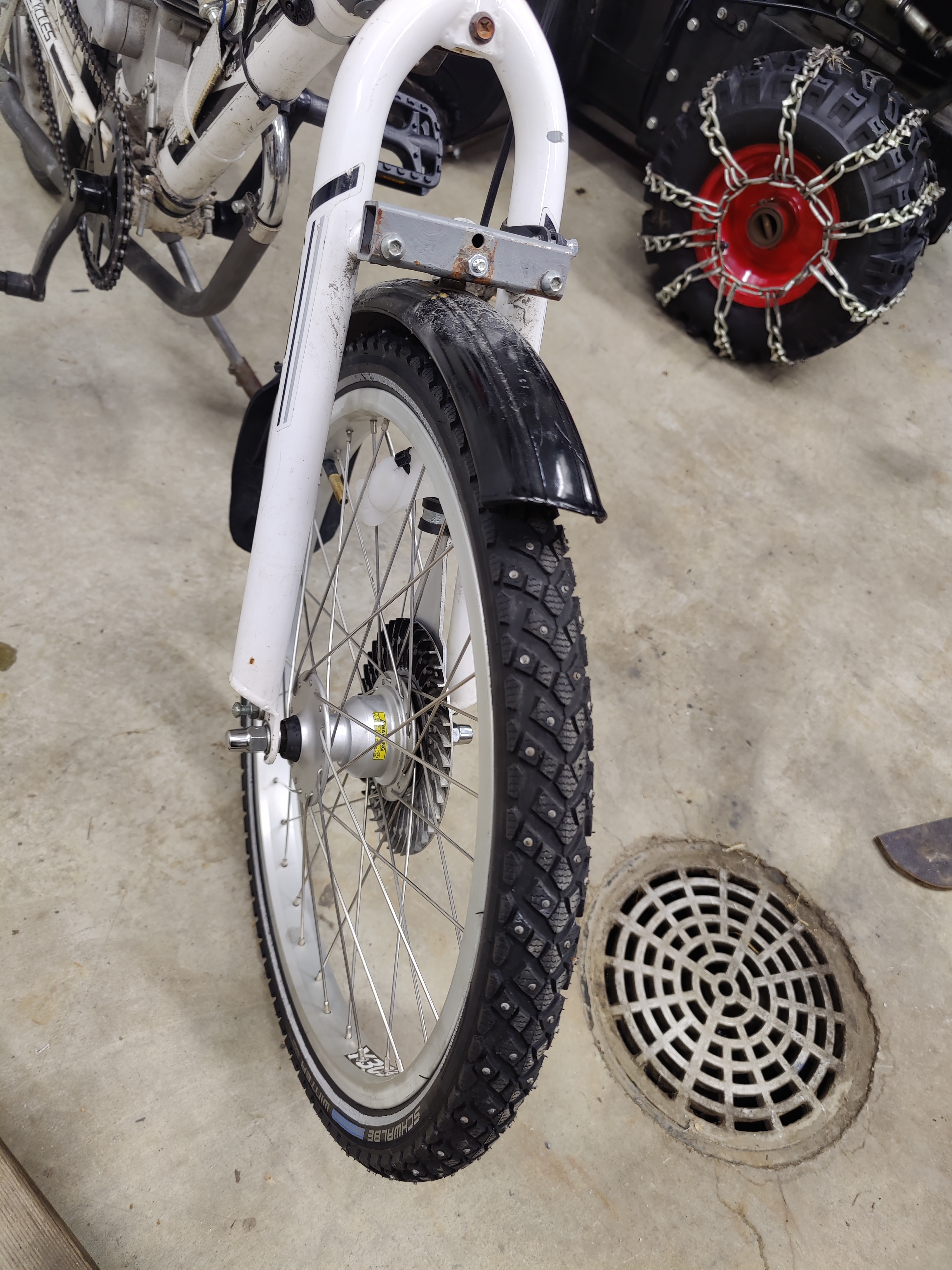

Nyt eturengas lipsuu vähemmän.
Viestit: 14431
Vilijami kirjoitti: 31 Loka 2023, 18:16
Jos vertaat pintapaineita eturattaan ja takarattaan hampaiden kyljille, päädyt siihen, että takarattaana riittäisi alle millinen hammaspyörän leveys. Eturattaalla on ketjussa kiinni arviolta 6,5 piikkiä, kun tuossa 52-piikkisessä takarattaassa 29 hammasta. Pintapaineet menevät kontaktihampaiden suhteessa, eli takarattaana kestää neljäsosan levyiset hammaskontaktit eturattaaseen nähden. Tuo tekisi 0,7 mm. Näillä näkymin uskaltaisin sanoa, että 2,3 mm ratas kyllä kestää takarattaana, vaikkei olekaan yhtä leveä kuin eturatas. :mrgreen:

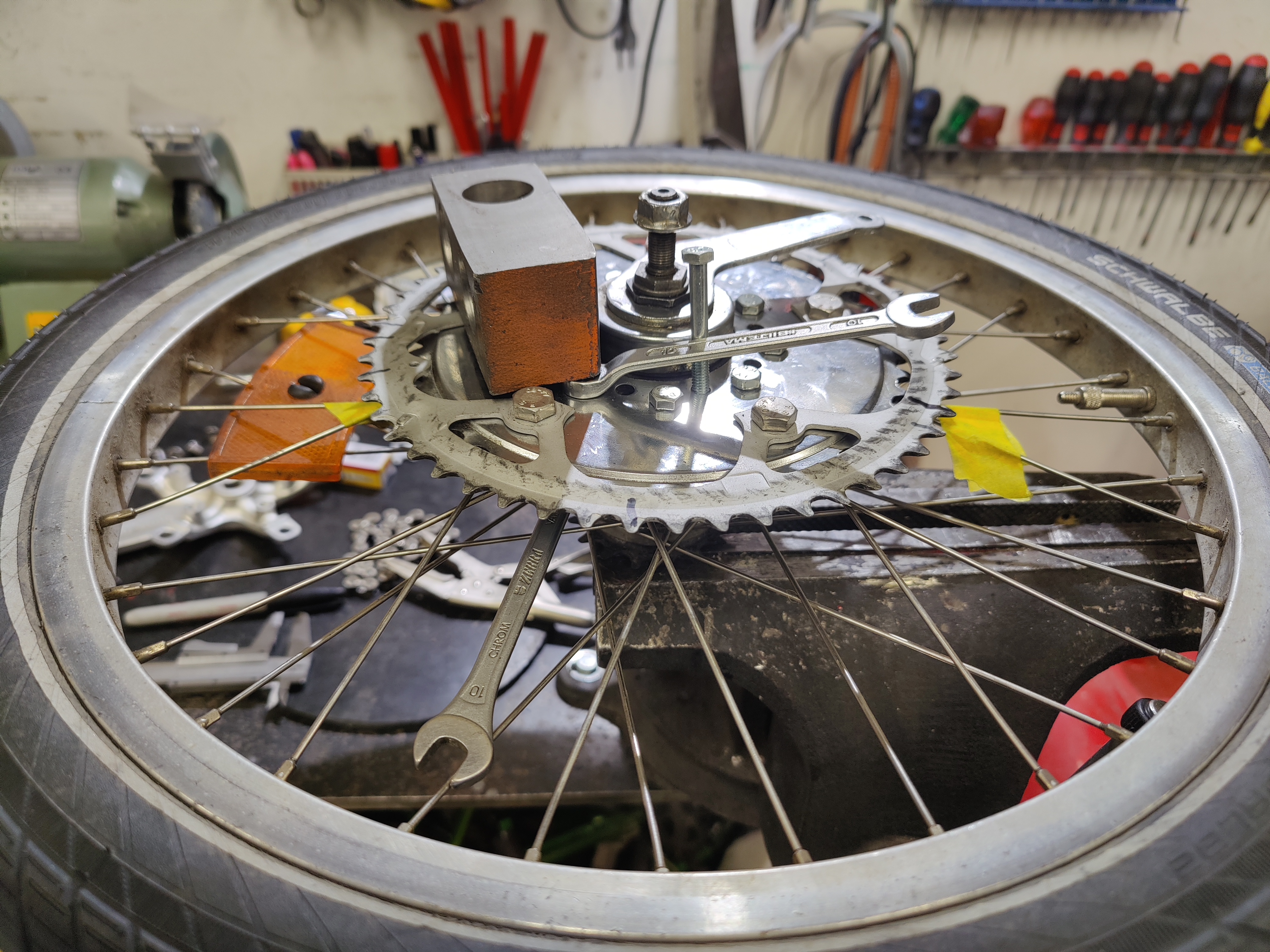

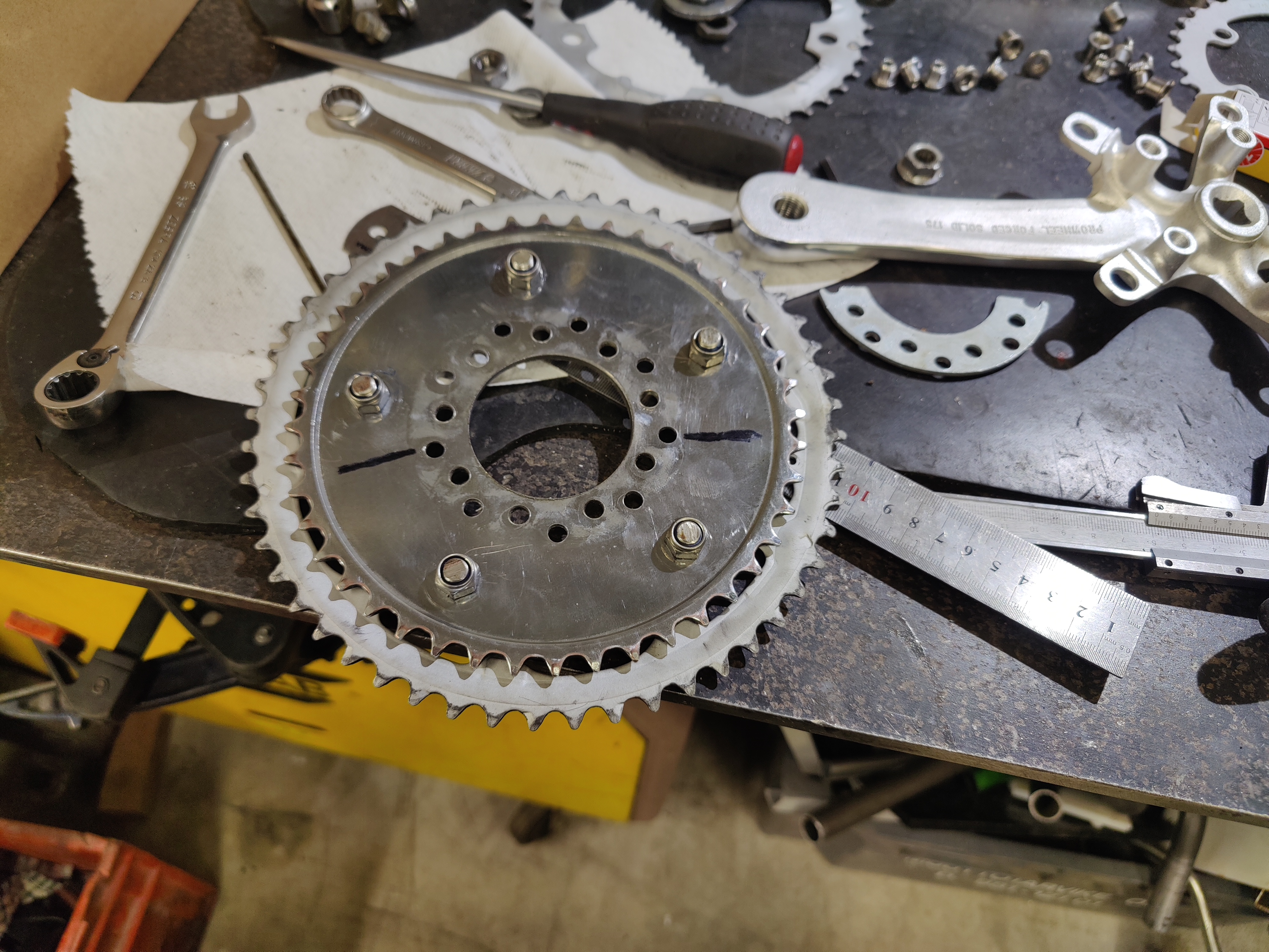

52h rattaalle pulttijako alkuperäiseen rattaaseen.
Arvatkaapa onko helppoa ja nopeaa kiristellä näitä pultteja tasaisesti vähän kerrallaan, yhdellä kädellä? Kuvassa on esimerkiksi työkalujen asettelumeininki.

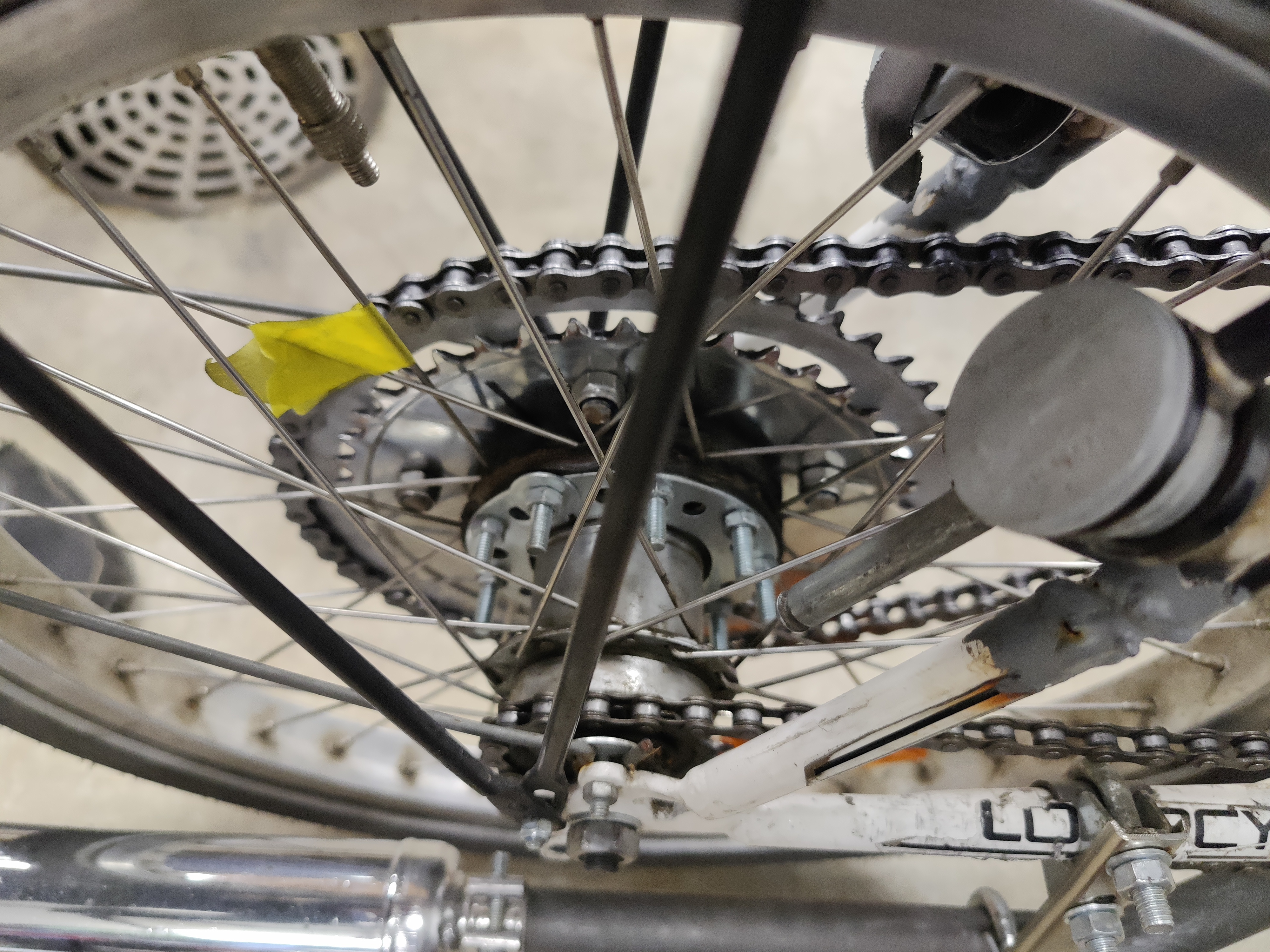

Nippanappa pultitkin mahtui osumatta mihinkään. Koeajo jää huomiselle.
