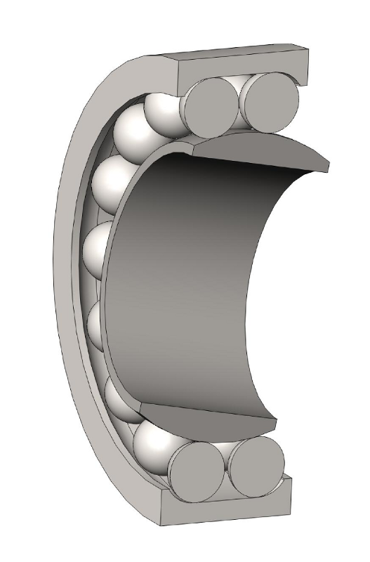

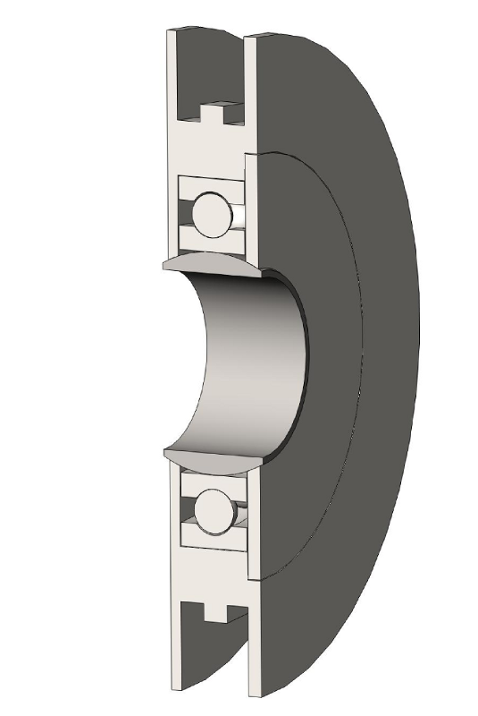

Tällaisiahan nuo tietysti pitäisi olla, niin vältyttäisiin vinousongelmilta. Tuollainen pallon päälle asennettava olisi vielä kohtuullisella vaivalla tehtävissä, mutta jos joulupukki olisi töissä SKF laakeritehtaalla, tilaisin toisen kuvan mukaisen kaksirivisen pallomaisen pyörivän ulkokehän urakuulalaakerin. :)

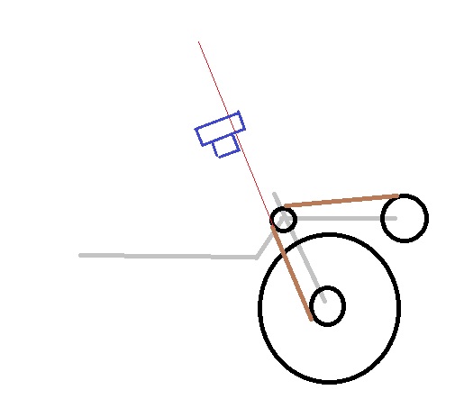

repeat.spacer kirjoitti:
Koitan ottaa Jorin mainitsemat kuvat, mutta en tiedä ymmärsikö taliaivoni vieläkään ihan tarkalleen mitä haetaan.
Minä ymmärsin niin, että ketjulinjan suuntainen kuva jossa näkyy taittopyörä, takapakka ja ketju. Kuva ylhäältäpäin niin että lähinnä katsojaa on taittopyörä ja pakka kauimmaisena. Eli kuvaussuunta kuten tässä kuvassa( https://www.dropbox.com/sh/gtcmr3x7woj9 ... G_4224.JPG ), mutta hieman taempaa otettuna niin että siinä näkyy ketju takapakka-taittopyörä väliltä.
Kaksi kuvaa joissa toisessa ketju suurimmalla ja toisessa ketju pienimmällä rattaalla.

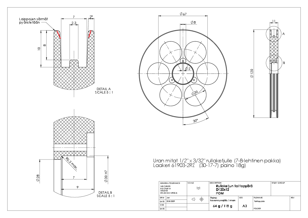

Muuttuisikohan paremmaksi vai huonommaksi jos tekisi pienen viisteen taittopyörän sivulevyjen sisäpintaan?
Tarkoitatko tällaista viisteystä. Toimii kyllä hyvin ainakin tuossa isommassa taittopyörässä. PIenemmästä putoilee silloin tällöin takaperin taluttaessa, mutta yleensä syynä on liian iso kääntökulma yhdessä takaperin taluttamiseen. Ohjuriputken pätkä varmasti auttaisi, tai reilusti korkeammat laipat.
Re: Taittopyörän piirustus
Jep, miksei vaikka vähän suurempaakin, merkkasin kuvaan punaisella:
Toisaalta jos viiste on liian suuri menettävät sivulevyt merkityksensä kokonaan ja ketju saattaa kiilautua hammaspyörän ja sivulevyn väliin...
Viestit: 14409
Lähes tuollaisiksi nuo näyttävät kuluneen käytössä, kuin piirsit. Jos laipat ovat riittävän korkeat, ei ole vaaraa väärään väliin putoamisesta. Tuohon kuvaan mitoitettu 10 mm sysyys on ehdoton minimi.
Tässä uudet yritykset kuvasta (onko yhtään oikeesta suunnasta?):
öö, ei. Piirsin kuvan ;)
Harmaja on pyörän runkoa, mustat etukiekko ja hammasrattaat, ruskea ketjua, punainen on ketjulinjan suuntainen viiva. Sininen on kameran paikka hetkellä jolloin valokuvaaja painaa sen laukaisinta, huomaa että se on hieman taaempana kuin ketjun suuntainen suora(punainen viiva). Sinisen neliön kyljessä oleva pienempi sininen neliö on kameran objektiivi ja se on suunnattu kohti takapakkaa em. laukaisun tapahtuessa. Kuvassa pitää näkyä kolme elementtiä: takapakka, taittopyörä ja niiden välinen ketju.
Mutta kyllä kuvistasi se käy ilmi että ei siinä taittopyörän sijoituksessa ja asennossa mikään pahasti ole vialla. Tuollainen kuva vain paljastaa että kuinka paljon ketjuun tulee sivuvetoa ja onko taittopyörä oikeassa asennossa ketjun linjaan nähden.

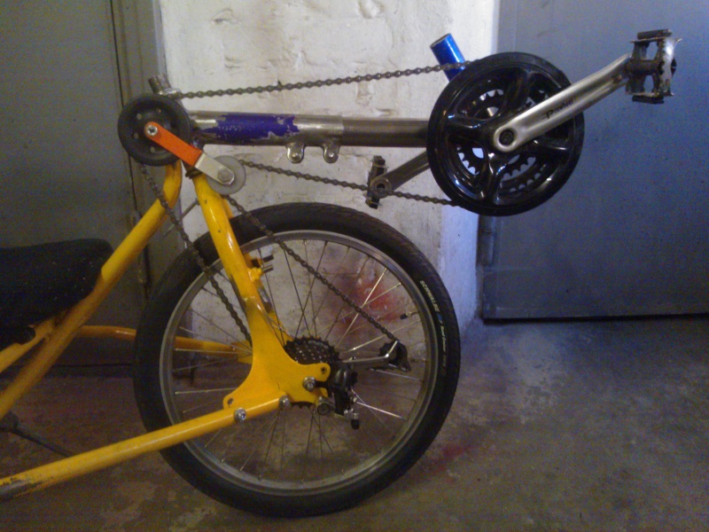

Sinulla ovat taittopyrät eri tasossa ja paluuketjun taittopyörä turhan korkealla. Jos ripustat paluuketjun taittopyörän esim. näin, veikkaan, että homma lähtee pelittään paremmin. Taittopyörien välissä kääntyvä nivel.
SH20 14.10.13.jpg (163.7 KiB) Katsottu 4369 kertaa
Hmm, mitenkäs paluuketjun taittopyörä vaikuttaa siihen että pysyykö vetopuolella ketju paikoillaan vai ei?
