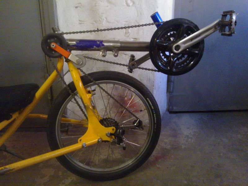

repeat.spacer kirjoitti:
Hei viestiketju unohtui viikonlopuksi. Nyt olis taas tarkotus mennä työstään pyörää. Käyn nyt nappaa kuvat toivottavasti ymmärsin Jorin toiveen oikeen. Ilmeisesti epäilys oli, että toi vetopuolen akseli on vinossa rungon suhteen. Tosiaan ainakin poljin keskiö on vielä vinossa, mutten usko sen vaikuttavan tähän ongelmaan..
Kuvia ottaessa havaintoina seuraavat. Taittopyörä on levossa kallellaan niin, että ketjut lähtee videoiden mukaiseen suuntaan. Akseli näyttää olevan viistosti ylös ja ehkä hieman taakse. Akselin kiinnitys mutterilla ei liene ihan optimi? Muiden kiinnitykset näyttää yleensä olevan putki, jonka läpi akseli tulee..
Tässä kuvia:
https://www.dropbox.com/sh/gtcmr3x7woj9mfw/dDbXcOtYTm
Ilmottakaa, jos ei vastaa toivottua.
Selvästi pultti vinossa niin että taittopyörä "auraa". Ootko kokeillut pystyykö polkemaan kun pultti on noin pitkällä? Itse jouduin tästä syystä sitä hieman lyhentämään ettei polvi hakannut siihen.
Koitan ottaa Jorin mainitsemat kuvat, mutta en tiedä ymmärsikö taliaivoni vieläkään ihan tarkalleen mitä haetaan.
Minä ymmärsin niin, että ketjulinjan suuntainen kuva jossa näkyy taittopyörä, takapakka ja ketju. Kuva ylhäältäpäin niin että lähinnä katsojaa on taittopyörä ja pakka kauimmaisena. Eli kuvaussuunta kuten tässä kuvassa( https://www.dropbox.com/sh/gtcmr3x7woj9 ... G_4224.JPG ), mutta hieman taempaa otettuna niin että siinä näkyy ketju takapakka-taittopyörä väliltä.
Kaksi kuvaa joissa toisessa ketju suurimmalla ja toisessa ketju pienimmällä rattaalla.

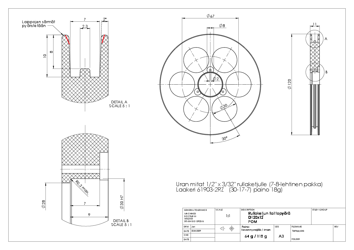

Muuttuisikohan paremmaksi vai huonommaksi jos tekisi pienen viisteen taittopyörän sivulevyjen sisäpintaan?
Tarkoitatko tällaista viisteystä. Toimii kyllä hyvin ainakin tuossa isommassa taittopyörässä. PIenemmästä putoilee silloin tällöin takaperin taluttaessa, mutta yleensä syynä on liian iso kääntökulma yhdessä takaperin taluttamiseen. Ohjuriputken pätkä varmasti auttaisi, tai reilusti korkeammat laipat.
Jep, miksei vaikka vähän suurempaakin, merkkasin kuvaan punaisella:
Toisaalta jos viiste on liian suuri menettävät sivulevyt merkityksensä kokonaan ja ketju saattaa kiilautua hammaspyörän ja sivulevyn väliin...
Re: Taittopyörän piirustus
Lähetetty: 02 Huhti 2014, 16:55
Lähes tuollaisiksi nuo näyttävät kuluneen käytössä, kuin piirsit. Jos laipat ovat riittävän korkeat, ei ole vaaraa väärään väliin putoamisesta. Tuohon kuvaan mitoitettu 10 mm sysyys on ehdoton minimi.

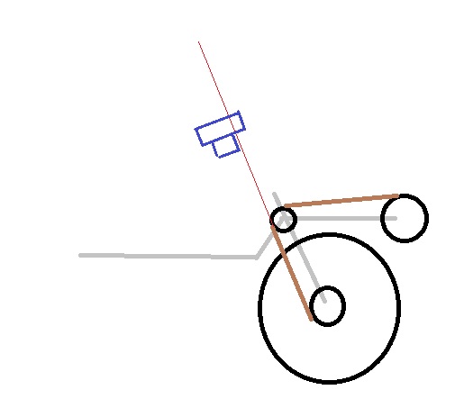

Tässä uudet yritykset kuvasta (onko yhtään oikeesta suunnasta?):
öö, ei. Piirsin kuvan ;)
Harmaja on pyörän runkoa, mustat etukiekko ja hammasrattaat, ruskea ketjua, punainen on ketjulinjan suuntainen viiva. Sininen on kameran paikka hetkellä jolloin valokuvaaja painaa sen laukaisinta, huomaa että se on hieman taaempana kuin ketjun suuntainen suora(punainen viiva). Sinisen neliön kyljessä oleva pienempi sininen neliö on kameran objektiivi ja se on suunnattu kohti takapakkaa em. laukaisun tapahtuessa. Kuvassa pitää näkyä kolme elementtiä: takapakka, taittopyörä ja niiden välinen ketju.
Mutta kyllä kuvistasi se käy ilmi että ei siinä taittopyörän sijoituksessa ja asennossa mikään pahasti ole vialla. Tuollainen kuva vain paljastaa että kuinka paljon ketjuun tulee sivuvetoa ja onko taittopyörä oikeassa asennossa ketjun linjaan nähden.

Kirjoittaja irakas
Sinulla ovat taittopyrät eri tasossa ja paluuketjun taittopyörä turhan korkealla. Jos ripustat paluuketjun taittopyörän esim. näin, veikkaan, että homma lähtee pelittään paremmin. Taittopyörien välissä kääntyvä nivel.
