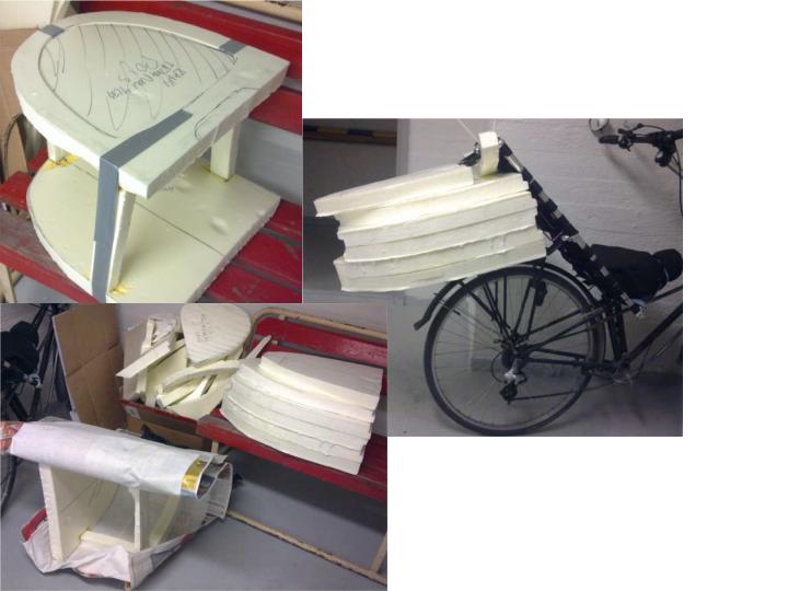

Olemme Kuopiossa touhuilleet takaboksien tekemisen parissa muutaman kuukauden josta tosin tekopäiviä on minulla vain yksi. Meillä on kolme eri tekniikkaa joihin pohjana on Finnfoam. Yksi näppärä vaihtoehto on siis laittaa lakanakangasta lattialle muovien päälle. Tämä kostutetaan sitten liimalla mm. erikeepperillä ja sitten siihen päälle laitetaan sanomalehtiä ja ne kostutetaan kanssa läpi erikeepperillä. Kuivuttuaan siitä tulee ohutta jollain tavalla muotonsa pitävää levyä. Tämä levy laitetaan kahden Finnfoam levyn ympäri ja eräänlainen boksi on olemassa.
Toinen keino on tehdä muottia Finnfoamista ja taiteilla siihen sisälle kuljetettavan esineen kokoinen tila.
Kuvissa ehkä näkyy idea parhaiten.

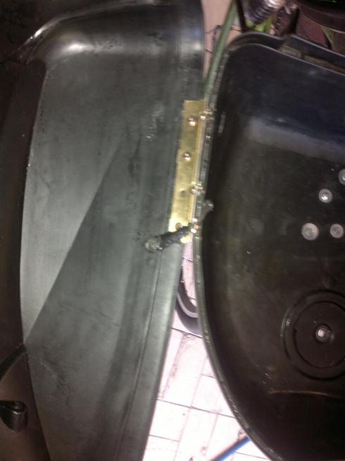

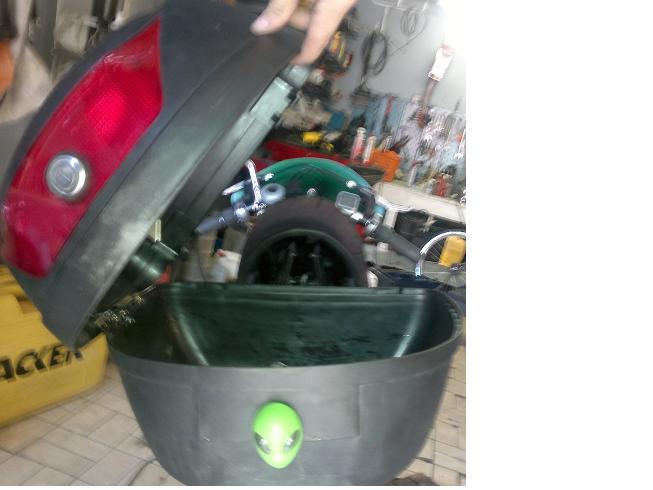

Jos ei tehdä halua niin http://www.easyparts.nl/showarticles/0- ... tilat.html -sivuilla on aika paljon vaihtoehtoja skootterin takabokseista, osa jopa näyttää aika virtaviivaiselta. Omani on Motonetista ja ei ihan järkyttäviä paina, lisäksi se toimii ilmatäytteisen niskatuen alustana. Täytyy sanoa, että omani on aika paljon rumempi kuin easypartsin parhaat. Värkkäsin aukeamissuunnan sivulle niin on helpompi lastata. Viiri on myös boksissa kiinni, vielä pitää löytää 20 cm pitempi keppi viirille niin keppi ylettää maahan ja kansi voi levätä sen varassa kun kansi on auki.

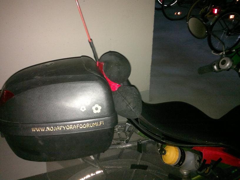

Tämmöiseen moottoripyörä-boxiin minäkin olen menossa. Bilteman leveämpi loota ostettuna, kun vielä saa sille värkättyä kiskoilla kiinnityksen että saa myös auki.
Viikon ollut kiinni, ja 3 kertaa käynyt ajamassa (eka kerta tyhjän lootan kanssa).
Kiinnitys on 'liukukiskoilla', eli putket johon työnnetään tangot:
Eli lootaa saa vedettyä taaksepäin että aukeneekin. Putkissa saattaa olla vähän hitsauksen jäljiltä jotain vikaa sisäpuolela, tai sitten on vaan aavistuksen haritusta, mutta joka tapauksessa ei liu aivan optimaalisesti, mutta tuntuu että muutaman käyttökerran jälkeen paranemaan päin.
Ajossa toimii aika ok. Ei mitään ongelmia tuulen kanssa, mutta tuo kiinnitys joustaa, ja boxi nopeissa ohjausliikkeissä vähän heijaa, ja se tuntuu ohjauksessa. Loota+sisältö ovat nyt ajellessa painaneet kai reilun 10 kg, ja sen kokoisen tönkin heilunta vaikuttaa.
Pitää ehkä miettiä pitäsikö tarakan takaosaan laittaa vielä jotain viritystä jolla boxi olisi lukittuna paikalleen sieltäkin.
Takaylitystä on melkoisesti. Harkinnassa on, että ottaisin niskatuen pois, jolloin lootaa voisi siirtää vähän eteenpäin, ja se toimisi niskatukena. Ja yksi vaihtoehto heilumisen vähentämiseen on joku jolla loota olisi ylhäältä tuettu penkkiin.
Takaa koko komeus:
Sinulla on paljon pätevämpi ja siistimpi toteutus mitä minulla aikanaan oli omissa "kiskoissa"
Jos mahdollista niin kannattaa vaihtaa niskatuki sellaiseksi, että saat poksin melkein penkkiin kiinni, mulla on niskatukena puhallettava niskatyyny joka on tarranauhalla poksissa kiinni, semmoinen on tosi mukava varsinkin jos ajat paljon soralla:
Samoin jos saat poksin kiinnityksen sellaiseksi, että ei jousta ajossa niin ajomukavuus lisääntyy, sulla kun on vielä isompi poksi niin mahtuu enemmän kamaa :) mä vaihdoin kannen aukeamissuunnan osaksi sen takia, että voin tehdä kiinnityksestä tarakkaan tukevamman mutta "murtovarmuudessa" tuli samalla vähän takapakkia :roll:
Kun teettää ammattimiehellä, niin tulee kelvollista. Itsellä ei olisi edes hitsausvehkeitä, ja itse tehden olisi varmasti ollut tyyppiä 'jaa teit ihan ite' niin kuin hammasrataskin :-)
Suunnitelmana olisi, että laatikon kanssa ajellessa tuo niskatuki poistetaan, ja laatikon päälle tulee jotain tuon sinun niskatuen tyyppistä.
