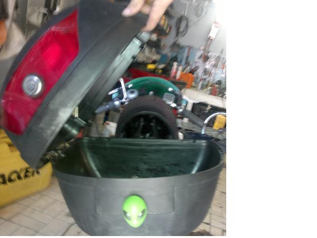

Olemme Kuopiossa touhuilleet takaboksien tekemisen parissa muutaman kuukauden josta tosin tekopäiviä on minulla vain yksi. Meillä on kolme eri tekniikkaa joihin pohjana on Finnfoam. Yksi näppärä vaihtoehto on siis laittaa lakanakangasta lattialle muovien päälle. Tämä kostutetaan sitten liimalla mm. erikeepperillä ja sitten siihen päälle laitetaan sanomalehtiä ja ne kostutetaan kanssa läpi erikeepperillä. Kuivuttuaan siitä tulee ohutta jollain tavalla muotonsa pitävää levyä. Tämä levy laitetaan kahden Finnfoam levyn ympäri ja eräänlainen boksi on olemassa.

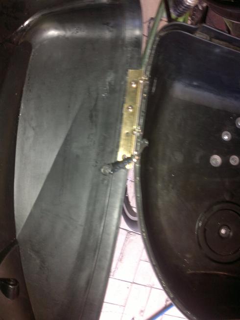

Toinen keino on tehdä muottia Finnfoamista ja taiteilla siihen sisälle kuljetettavan esineen kokoinen tila.
Kuvissa ehkä näkyy idea parhaiten.
Kuulostaa kalliilta, raskaalta ja huonosti vettä kestävältä :roll: Miksei käyttää valmista kennolevyä, esim. tuota 3,5mm vikuproppia, maksois 20e/1.2x2.7m arkki ja painaa 650g/m2.

Niin tai vaihtaa ne sanomalehdet kuitukankaaseen ja erikeepperin epoksihartsiin, niin tulee kerralla sään kestävä ja luja.... :wink:

Ai jai! Jos laitetaan tuon sanomalehti - lakanakangas paperin päälle vielä toinen kerros sanomalehteä niihin kohtiin joista haluaa lujan ja sen päälle venelakkaa ja spraymaalia niin alkaapi tulla kohtuullisen kevyt ja säänkestävä. Muotoiluun voi toki myös panostaa kukin halujensa mukaan.
