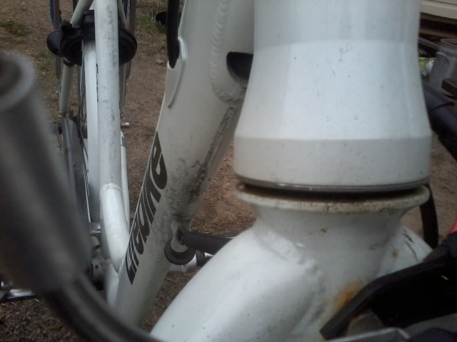

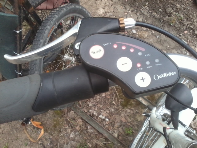

Vaimo tuli tällä työpaikan pyörällä pitkästä aikaa kotiin. Sähköissä taas jotain vikaa, ei toimi kuin ykkös teholla - + napista kun painaa, ei tapahdu mitään ja miinusta kun painaa häviää kaikki tehovalot ja pitää sammmuttaa ja käynnistää uudestaan. Arvaukseni on ett tuossa napissa olis vika? Onko parempia ehotuksia.
Tähän edellisten ongelmien jälkeen on vaihdettu ainakin akku.

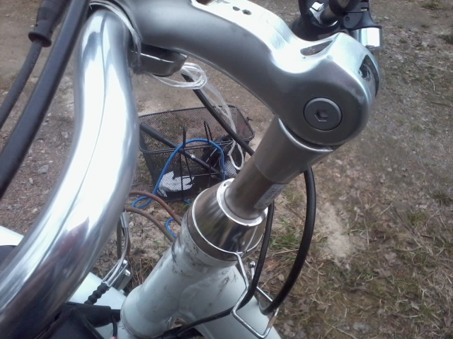

Tein koeajon korttelin ympäri, jarruttaessa huomasin ohjauslaakereissa väljyyttä. Enenku enempää puran/sären aattelin kysästä viisammilta, näyttääkö tuo kierteettömältä ja liekkö siellä se tavallinen käpy. Stemmin reijästä jo löysäsin kuusiokolopulttia, jostain syystä pultin ympäri oli kuin hakkaamisen jäljiltä vai oisko tuo löysyys aiheuttanu hinkkautumista. Ihmettelin myös tuota rakoa, emäputken alapäässä :?
Vaimo väitti ett ei oo juuri käytetty - no ei ihme jos on noin huonos kunnossa - mutt ei tallissakaan pitäs tommoseen kuntoon mennä :?
Viestit: 17996
Re: Lifebike
Haarukan laakerointi olikin tuttu kierteellinen tuo mutterien päällä ollu suojakuppi hämäs. Ohjauslaakerit kiristetty.
Sähkölootasta avasin kannen mutt + napin painelu ei edelleenkään auttanu mitään. Kärpäsenpaskan kokosta hilpetööriä sisältönä - ei ymmärrä :oops:

Itellä toiminut kohta viisi vuotta oma pyörä, myös alkuperäinen akku.
Tuo " ohjauspaneli " , missä valot ja kytkimet. Sen jouduin vaihtamaan, koska pintakelmu rikki ja vesi pääsi elektroniikkaan.
Mulla nuo kytkimet kaikki kolme olivat ruostuneet toimimattomiksi. Ne ovat mulla kaikki samoja keskenään, avautuvia - siis ei lukkiudu auki/kiinni.
Kalvokytkin kyseessä, kun painaa keskeltä niin kytkin käväisee oikosulussa. Sulla luultavasti katkos kytkimessä. Vastaavia kytkimiä olen nähnyt vain
lyhyemmillä tapeilla. Jos tuo talutuskytkin tarpeeton, senkin voisi vaihtaa tuon tilalle.Kytkimissä on neljä jalkaa, piirilevyllä kaksi oikosulussa keskenään.
Siis kaksi napaa jäljellä, joita mitata. Niiden kuuluu käydä oikosulussa silloin kun nappia painetaan pohjaan, mahdollisesti oikosulussa myös silloin kun
pidetään nappia pohjassa. Nämä voi mitata yleismittarilla ohmisesti, sähköt pois fillarista tietty. Tuo fillarihan tulee ykköstehoille, kun käynnistetään.
Sulla tuo miinusnappihan toimii, voisi olettaa mikropiirin olevan ok. Itselläni kokeilin irtokytkimellä tuon, tilasin kuitenkin uuden " panelin " Ruotsista.
Elikkä jos yleismittari tuttu, niin vertaa + ja - kytkimien toimintaa keskenään. Haet kytkimistä sen " avoimen " välin, toinenhan aina 0 ohmia. Painamalla
kytkintä se käväisee 0 ohmia taikka jokin muu arvo. Kaikki sähköt siis pois, varmaan muutoinkin kun pelkkä " käyttöpaneli " pöydällä tutkittavana. Varovaisuutta
tietty, koska fillarihan toimii vielä pikkutehoilla. Liittimessähän neljä pinniä/reikää, mahdollisuus vaihtaa toisenmerkkiseen kuitenkin riskaa peliä. Omastani
mittasin kyllä noita lähtöjä, jossain pitäisi olla ylhäällä jännitteet. Mielestäni sisälle tuli noin 5 volttia ( taikka regulla alennettiin 26v viiteen ) ja ulos antoi 2,4 -4,6 volttia.
t:Kari
