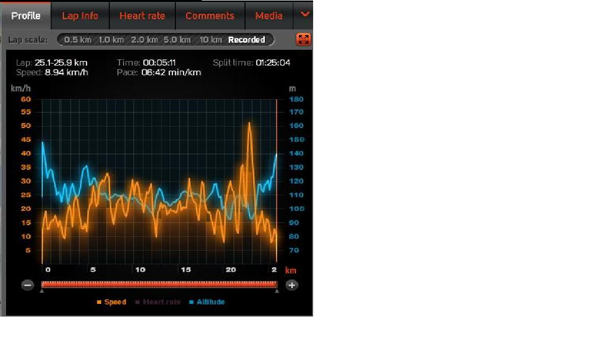

Sorruin ostamaan uuden puhelimen ilmaisen navikoinnin persolla, Nokia C7 -puhelimesta oli kiva kytkykauppatarjous ja samalla oli tarkoitus kokeilla Sports trackkeria josko se olisi kiva lisä pyöräilyyn, sykevyö on vielä ostamatta mutta Sports trackeria olen opetellut käyttämään parin lenkin verran ja kyllähän se on ihan kiva apuväline esim. vakiolenkkien vertailuun eri vuodenaikoina. Tässäpä kuva korkeus ja nopeuskäyristä:
Tuo vissiin laittaa ylös nopeuden ja korkeustiedot 0,5 km välein kun aloitus- ja loppetuspaikka on sama mutta korkeuskäppyrässä on 10 metrin heitto... puhelimessa käppyrän saa näkyviin tarkemmin esim. nopeuden vaihtelut joka metriltä mutta en taas trackkerin nettipalvelussa samaa ominaisuutta löytänyt, no pitää klikkailla kaikkia mahdollisia vaihtoehtoja niin samalla kai sen käytön oppii. Puhelimen akkua tämmöinen syö mutta onneksi on pyörässä laturi.
Pyörän mittariin tuli muistaakseni 160 metriä enemmän ja keskinopeus oli oli 18,7 kun Nokian mielestä se oli 18,3 km/h, ehkäpä se vaikuttaa kun pysähtyessä nostelee ohjaustankoa niin puhelin liikkuu siinä mukana ja "tauko" keskeytyy, samoin kun ajoi rakennuksen varjoon niin kone välillä ilmoitti vauhdiksi 2 km/h vaikka pyörä nökötti paikallaan jalan varassa.
GPS:n korkeusmittaus on valitettavan epätarkkaa. Jos korkeustiedot ja -profiileita haluaa saada just kohdalleen, pitää hankkia barometrisella anturilla varustettu GPS. Se mittaa korkeuden siis ilmanpaineen muutoksista ja tavallisella tunnin lenkillä se antaa hyvinkin tarkkaa tietoa korkeudesta, koska säätilan aiheuttamat paineen muutokset eivät lyhyessä ajassa ole merkittäviä.
