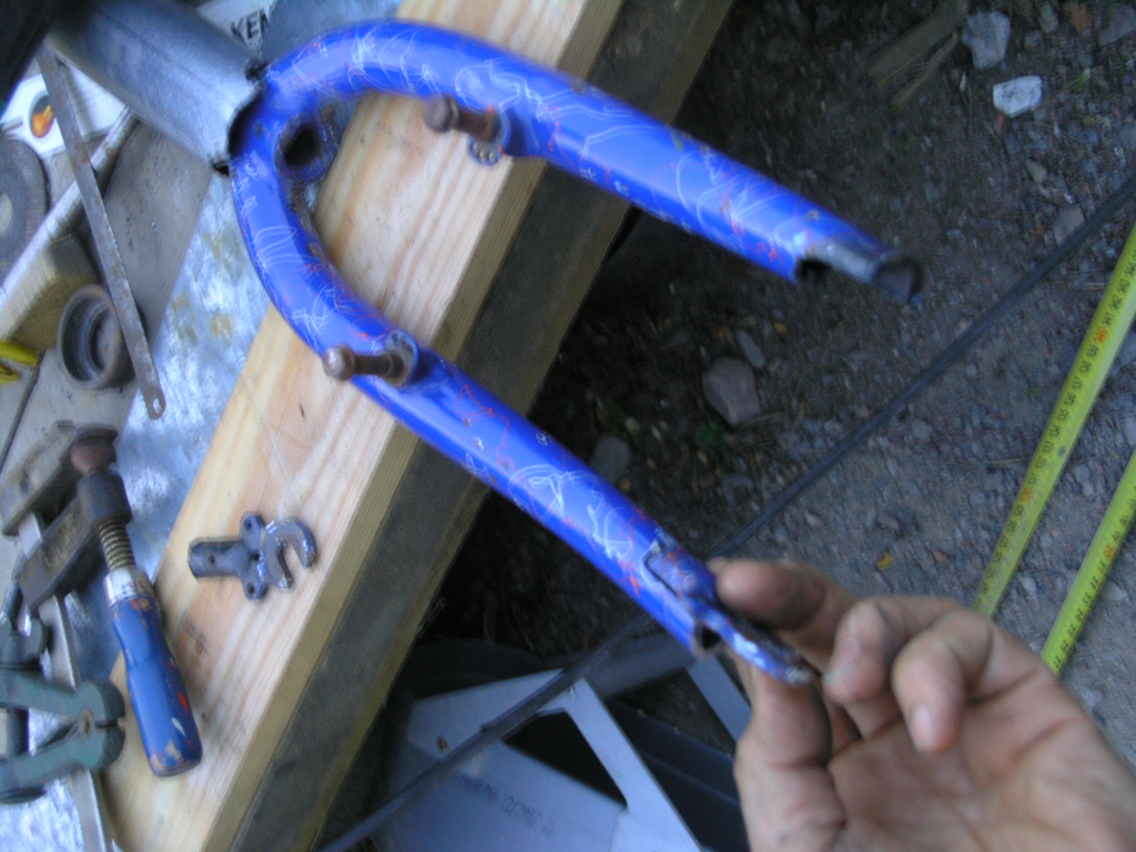

Takahaarukan lyhentäminen menossa. Levittää pitää myös.
