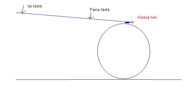

Wikissä väitetään, että kumin ja kuivan asfaltin lepokitkakerroin on noin 0.5 - 0.8. Kun etupyörälle juuri ennen kuperkeikkaa vääntyy koko yhdistelmän massa (esim. luokkaa 100 kg), niin vanteeseen pitäisi aikaasaada pyörimissuunnan vastakkaista voimaa silloin noin 50 - 80 kilopondia (noin 500 - 800 newtonia). Vannejarrussa yritetään aikaansaada se jarrukumin ja vanteen metallipinnan kitkavoimalla, joka on ko. pintojen välinen kitkakerroin kertaa jarrukumia painava kohtisuoraan pintaa vastaan vaikuttava voima. Minulla ei ole aavistustakaan ko. kitkakertoimesta, mutta jos laskuesimerkin vuoksi otaksuisi sen olevan 1.0, niin pitäisi jarruvaijerin alapäässä olla enintään noin 80 kilopondia.
Jos vaijerin yläpäässä olisi käytettävissä sormien puristusvoimaa vaikka vain 10 kilopondia, niin vipusysteemissä tarvitaan kiekon pysäyttämiseksi vahvistusta 8* (kahdeksan kertaa) plus mahdolliset häviöt (oletan toistaiseksi täysin jäykät ideaaliosat selityksen yksinkertaistamiseksi). 8-kertaiseksi voimaa vahvistavassa vivussa matkaa tarvitaan 8-kertainen määrä (vrt. lasten puiston vanha lankkukeinu, jossa painava ja kevyt lapsi voivat keskenään tasapainoilla siirtymällä lankulla). Jos sormet liikuttavat kahvaa esim. 48 mm, niin jarrukumi liikkuu 6 mm. (todellisuudessa kahvalla aiheutetaan vääntömomenttia, mutta ei mutkisteta käsittelyä vielä).
Jos sormien voimat eivät riitä, niin jatkovarrella sormien paikkaa siirtämällä 2-kertaiselle etäisyydelle, alapään voima saadaan 16-kertaiseksi (tai paikat hajoavat, kuten aiheellisesti huomautit).
JOS puhutaan noin 80 kilopondin (800 newtonia) rasituksesta vaijerihin ja osiin, niin ihmetyttää, jos ne alkavatko tosiaan hajota edes halpisratkaisuissa? (täytyykin tässä rikkoa muutama romukappale, niin eiköhän se selviä...).
Levyjarrussa tarvitaan kiekon ja levyn halkaisjan suhteessa suurempi voima alapäässä ja vastaavasti suurempi voiman vahvistus.
Mitä meni tässä päättelyssä pieleen?
(Muokattu lisäys, kun wikipedian muinainen lusikkajarru niin viehätti yksinkertaisuudellaan)
Kuvassa olen yrittänyt opetella periaatteellisen "tassujarrun" toimintaa.
Punanen rasti on kiinteä tukipiste.
Sininen nelikulmio on jarrutassu, joka voidaan painaa kiekon kumia vasten painamalla pitkää vipuvartta kohdasta "paina tästä".
Jos sinisen jarrutassun renkaanpuoleinen pinta olisi asfalttia (!), niin kuinka suuri voima tarvittaisiin, jotta kiekko pysähtyisi ja tekisi alla olevaan tien asfalttiin mustan jäljen?
Kiekolla oleva kokonaiskuorma eli asfalttia vastaan painava pystysuora voima olkoon esim. 100 kilopondia. (Kiinteä tuki on yhdistetty haarukalla kiekon keskiosaan, joten se ei vaikuta tien pintaan kohdistuvaan kokonaisvoimaan ).
Jos sininen tassu painaa ylhäältä kiekon kumia yli 100 kilopondin voimalla, niin eikös se silloin voita kamppailua ja pyörä lakkaa pyörimästä? (molemmilla kilpailevilla voimilla on asfaltti ja kumi kitkapintoina)
Paljonko tuohon 100 kilopondin ylittämiseen tarvitaan ajajalta voimaa?
Jos ajaja painaisi sinisen tassun kohdalta, niin ilmeisesti tarvittaisiin 100 kilopondia. Jos hän painaakin kohdasta "paina tästä", joka on noin 9-kertaisella etäisyydellä kiinteästä tuesta, niin hän tarvitseekin vain 1/9 voimasta eli noin 11 kilopondia.
Jos ajaja painaisi vielä kauempaa kohdasta "tai tästä" joka on noin 2.5 -kertaisella etäisyydellä edelliseen painokohtaan verrattuna, niin voimaa tarvittaisiin vain 1/2.5 osa edellisestä, eli noin 4.4 kilopondia.
Tässä kuvitteellisessa yksinkertaisessa jarrussa tarvitsee käyttää kohtuullisen vahvaa vipuvartta, mutta muuten sen tekemiseen ei tarvita liikesalaisuuksia tai syvällistä fysiikan ymmärtämistä. (tosin asfalttipinnan käyttäminen tassun pinnoitteena on vain oppimistarkoituksessa, joutuisi uusimaan vähän väliä ja kuluttaisi kumia turhan päitten).

Ei ole varoke tuo modulaattori -edes v-jarruissa. Tein eilen illalla vähän tutkimusta v-jarrujen vaurioista. (Tarkastin muutaman sata polkupyörää baarien edustoilta Tampereen keskustassa.) Vauriot siihen peltiseen vaijerikuoren työnnön jarruvipuun välittävään osaan tulevat etupyörän pyörähtämisestä liian pitkälle, jolloin vaijeriputki painuu runkoa vasten, kääntyy vinoon ja taivuttaa kiinnittimen. Jarruttaminen ei sitä riko. Jarrutusvoima sitäpaitsi vetää osaa suoraksi.
Analyysini perusteella katson mainoslauseiden vastaisesti, että modulaattori ainoastaan haittaa jarrutustuntumaa. Ei minun käteni ainakaan tarvitse liikettä voiman tuoton säätämiseksi. Kyseinen osa on keksitty ohjaamaan huomio toisaalle. Kun modulaattorin käyttäminen jarrussa tekee sen tehon niin heikoksi, ettei sillä saa jarrutettua etuvolttiin vaadittavia kiihtyvyyksiä on valmistaja turvassa. Jos käyttäjä poistaa osan jarrujen teho ja hallittavuus paranevat, mutta vastuu voltista siirtyy jarruttajalle. Tässä kohtaa kannattaa myös huomata, että pystypyörän volttiin johtava jarrutushidastuvuus on paljon pienempi, kuin oikeastaan millään nojiksella. Pystärin painopiste on yleensä yli metrin korkeudella ja vain noin 60 sentin päässä eturenkaan maakosketuksesta. Omassa baaripyörässäni 62/125 ~ 0,5g. Pystypyörällä hidastuvuus jää siis tasaisella aina alle 0,5 g. Alamäessä paljon tätäkin pienemmäksi. Tietenkin matalalla satulalla pystypyöräilijä voi siirtää takapuolensa satulan taakse, jolloin painopiste siirtyy niin taakse, että etupyörän saa jopa asfaltilla lukkoon ja hidastuvuuden nousemaan. Painopisteen siirtoa ei kuitenkaa ehdi tehdä hätäjarrutustilanteessa.
Kumilla ei muuten ole lepokitkakerrointa lainkaan, vaan se valuu aina voiman suuntaan. Nopeus on kuitenkin pienillä voimilla hyvin pieni. Autonrengaskumilla paras kitkakerroin saavutetaan summittain 8% luistolla. Eli parhaan hidastuvuuden 100 km/h nopeudesta antavan jarrutuksen aikana nopeusmittari näyttää 92 km/h.

Eihän tuo mekanismi toimi muulloin kuin tilanteessa, jossa etuvoltti rajoittaa jarrutusvoimaa. Liukkaammalla alustalla etupyörää täytyy löysätä aikaisemmin kuin takapyörää. Kyllä se tietokone siihen taitaa olla välttämättömyys.
Tässä jarrukeskustelun tuoksinassa täytyy muistaa, että polkupyörän jarruilla hidastetaan verrattain hitaasta nopeudesta ja pientä kuormaa. Helposti luiskahtaa liioittelun puolelle. Alamäkiajon kilpapyörät ovat jo lähempänä moottoriajoneuvoa, jos lasketaan kiihdytys- ja jarrutustehoja, mutta tasamaan lihasvoimakulkuneuvoilla liike-energiat ovat pieniä, eikä kovin dramaattisia eroja pyörien välille muodostu. Esimerkkinä voisin tarjota autoilua kesällä ja talvella. Autoilunopeudet ja onnettomuustilastot eivät kovin merkittävästi poikkea kesällä ja talvella, vaikka renkaan ja tien välisessä kitkakertoimessa on helposti 3-kertaisia eroja.

Myös takana? Ongelma osa on tuo "Noodle holder" tässä kuvassa:
Jonka sivut siis kestää, mutta pääty vääntyy niin että tuo "Noodlen" alapää kahlaa siitä läpi. Nodleholderin materiaalivahvuus on n.1,2mm ja leveys tuossa päädyssä noodlen läpiviennin kohdalla alle 3mm. Ja siinähän ei siis ole reikä, vaan vaijerin pika irroitus mahdollisuuden vuoksi se on avoin silmukka.
Pitää ottaa tämmöset länget lowrideen mukaan niin saa joku jarruexpertti näyttää miten ne säädetään niin että eturengas lukittuu jarrutuksessa.
(ei-jarruexperttinä ) : Hyvä kuva! Juuri tuontapaistakin etujarrua säätelin tehdäkseni yhdellä pyöristäni ehdottamasi SUUREN jarrutestin. Vaijerin alapään liikematka on niin lyhyt, että säätöjä täytyy tehdä vähän väliä uudestaan jarrupalan kulumisen takia. Vanteen täytyy myös olla todella suora, jotta jarru ei laahaisi sillä normaaliajossa ja jotta palan voi pistää todella lähelle vannetta (n. 1 mm). Ylitangon volttitilanne uhkasi oitis hiljaisen vauhdin testissä.
Täällä mökillä nyt on yhdessä vanhassa pystypyörässä tuontapainen etujarru. Yritänpä säätää sen ja mittailla pitoa. Kerron, miten käy. Ehkäpä muutkin voivat testata ja kertoa, mistä kiikastaisi.
Lisäys klo 20:43.
Vilkaisin liiterissä ko. vanhaa jarrua ja siihen liittyvää. Kiekko 26 tuumaa, alumiinia. Toinen jarrukumi kulunut jo niin, että poikkijuovat kadonneet. Vanteeseenkin kulunut ura sillä puolen. "Noodle " oli murtunut poikki, mutta toivottavasti sitä voidaan käyttää. Ohjaustangossa jarrukahvan pituus vaijerin kiinnityskohdasta 105 mm, ja vipuvarren lyhempi osa on 33 mm (voiman vahvistus siis 105 / 33 = 3.2 kertainen kämmenestä vaijeriin, jos kämmenvoima on kahvan ääripäässä).
Vaijerin alapäässä vipusuhteet ovat 110 mm /30 mm, eli voiman vahvistus siinä n. 3.7-kertainen.
Ylläolevat 2 periaatteellista peräkkäistä vipua vahvistavat kämmenvoimaa jarrupalaan mennessä 3.2 * 3.7 = 11.7 -kertaiseksi ideaalitilanteessa.
Kun jarrukahvan pää voi liikkua mittauksen mukaan 75 mm ennen sattumistaan ohjaustankoon, niin vastaava jarrupalan liike on 75 mm / 11.7 = 6.4 mm toistensa suhteen (ilman venymisiä ja taipumisia). Yhdellä puolen vannetta siis jarrupala liikkuu noin puolet tästä, eli 3.2 mm.
Ilmaraon pitää olla siis pieni, esim. 1 mm, mikä jättäisi 2.2 mm vaijerin venymiselle , osien vääntymiselle ja jarrukumin litistymiselle (mille muulle?).
Mittailin kämmenissäni olevaa jarrukahvan puristamisvoimaa ripustamalla vesiämpärin 9 litraa (= 9 kilopondia)sormien varaan. Helpontuntuista, tuntui, että jopa 20 - 30 kilopondia voisi löytyä (mittailen myöhemmin, kun löytyy isompia vesiastioita...).
Teoriassa siis vannetta vasten saataneen voimaa ainakin 20 kilopondia * 11.7 = 230 kilopondia. Jos pyörä kuormineen olisi 100 kg ja koko se paino etupyörällä lukkojarrutusyrityksessä, riittäisi jarrukumipalan ja alumiinin väliseksi kitkakertoimeksi 100 / 230 = 0.43. Täytyykin mitata tuo kitkakerroin jollain vetotempulla, narun päähän paino ja ...
Koska kuperkeikkariskin takia todellinen jarrujäljen aikaansaaminen voi jäädä tekemättä, ajattelin ripustaa etupyörän kehälle puristimilla narun varaan 100 kilopondia, päästää sen putoamaan ja pysäyttää putoaminen jarrukahvalla (tai aluksi ripustaa 20 kiloa vettä jarrukahvaan ja katsoa, pysyyko 100 kilopondin lasti kiekon kehälle ripustettuna ilmassa, ts.kun lasti yrittää pyörittää kiekkoa 100kp voimalla)
