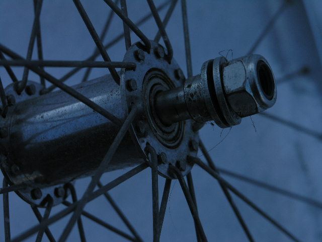

Miulla on pari kiekkoa pyörätuolista, jemmassa. Onkohan tämän mallinen napa käytettävissä, vai onko jotain ongelmia esim laakereiden säädöissä ?
- P1011341.JPG (58.54 KiB) Katsottu 5863 kertaa
Noista vois pythontriken joskus tehdä, taitavat olla 24" set.

Ei tuu mitään ongelmia. Näyttää olevan pölysuojatut teollisuuslaakerit. Vaihda niiden tilalle vähän paremmat . Niin kaikki vesi ei mee sisään.

Nojanalle kirjoitti:Ei tuu mitään ongelmia. Näyttää olevan pölysuojatut teollisuuslaakerit. Vaihda niiden tilalle vähän paremmat . Niin kaikki vesi ei mee sisään.
Mie luulen ett nuo laakerit ajan ens loppuun, kunhan ne saan johonkin alle. Lähteeköhän ne laakerit lyömällä irti vai miten ?
