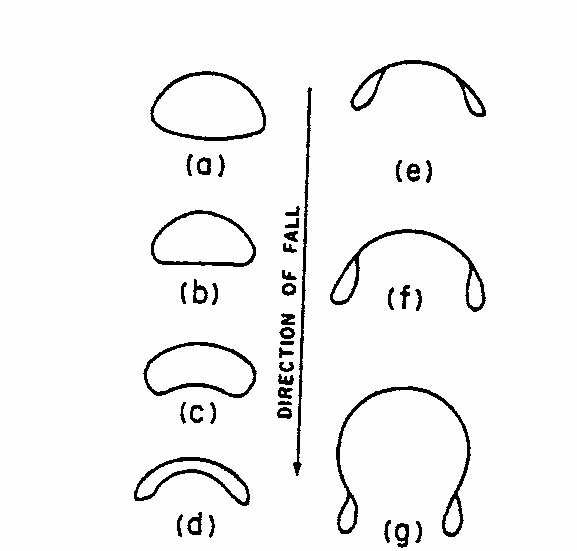

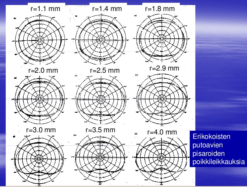

Viestit: 14205
Re: Nose Faired/Tail Faired
Nebulus kirjoitti:
Mikä on vesipisaran muoto ja koko 10km/h ja 50km/h noppeuksissa? Jos 10km/h vesipisara jäädytetään ja pistetään kulkemaan 50km/h niin paljonko sen kerroin huononee?
Vesipisaran muotohan muuttuu juuri sen verran, mitä ilmanvastuksen aiheuttama muovaava voima pystyy pystyy tappelemaan veden pintajännitystä vastaan. Pintajännitys ajaa pisaraa palloksi ja ilmavirta yrittää tehdä pisarasta pitkulaisen pitkällä hännällä. Pitäisi kait kysyä, miltä näyttää pisara juuri ennen hajoamistaan pienemmiksi osiksi nopeuden aiheuttaman ilmavirran takia? Muutoinhan pisaran muoto riippuu sen tilavuudesta; pienemmät pisarat putoavat hitaammin ja muotoutuvat vähemmän.
Putoava pisara ei ole pisaran muotoinen. :shock: Virtauksessa pisara litistyy virtauksen suunnassa ja muuttuu laskiaispullan muodon kautta purkkakuplaksi ennen kuin hajoaa osiksi ilmanvastuksen takia. Pisaran muotoon se ei hakeudu enää irrottuaan kiinteästä alustasta.
