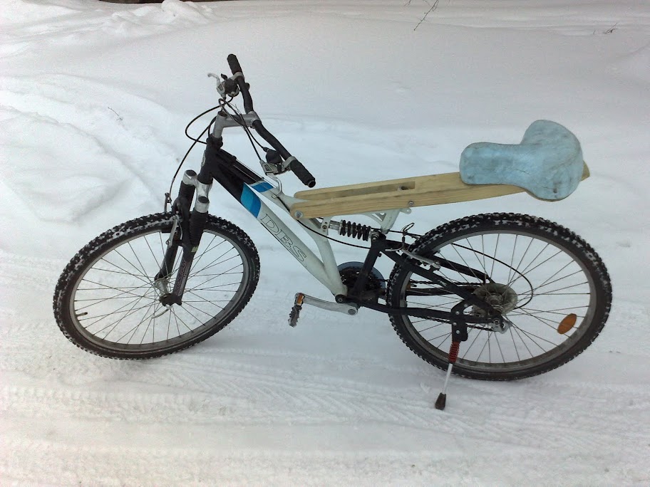

Täytyipä lähteä kokeileen vastaavanlaista mallia:
Originaalin hankin, kun sain vihjeen, että yhden kerrostalon pyörävarastoa tyhjennetään hylätyistä pyöristä, jotka olivat menossa hävitettäviksi. Istuinosa on yhdestä aiemmasta juoksupyöräkokeilusta.
Kuvittelin saavani tästä vähällä vaivalla talvipyöräilyyn sopivan pelin, kun originaali oli vielä täysjousitettu, ja kun ei paljon huvita ajella ilman jousitusta Jyvässeudun moukkuisilla väylillä. Jo ensimmäisillä koeajoilla pettymys oli melkoinen, koska ainakin noilla asetuksilla pyörä on aivan onneton ajettava. Kun painopiste on liian paljon takana, lähtee etupyörä kovin helposti luisuun varsinkin lumisella pinnalla vaikka edessä ja takana on nastarenkaat.
Täytynee vielä kokeilla siirtää istuinta ja ohjaustankoa edemmäksi ja ylemmäksi, jos asia jonkin verran korjaantuisi. :roll:
Polvet koukussa kun en suostu ajelemaan.
On se muuten kumma kuinka helposti ihmiset hylkäävät pyöriään. Tuossakin pyörässä olivat vain vaihdevaijerit menneet poikki ja jarrupalat kuluneet. Muuten oli aivan hyvässä kunnossa.
Joo, ei se noin toimi, tankokin on liian alhaalla. Oma CF:ni alkaa olla tiensä päässä ja olen seuraavaksi talvipyöräksi kaavaillut ostavani tavallisen 3vaihteisen miesten pyörän. Ennen kuin sen rungon pilkon niin taivutan istuinputken yläpäähän mutkan jotta penkin saa n.10cm taemmas ja vaihdan stemmin jotta tangon saa suunnilleen ohjausakselin linjaan ja ylemmäs. Näin normipyörän asento muuttuu n.10astetta takakenommaksi kun kaupallisissa pitkärunkoisissa CF:ssä se on n.30astetta kallistettu. Tuonkin vertainen muutos mahdollistaa leveän ja kunnolisesti jousitetun penkin käytön, mutta ei vielä vaikeuta seisten ajoa joka "oikealla" CF:llä on melko vaikeaa.

Muutin asennuksia:
En ole vielä kovin paljon ehtinyt koeajelemaan. Epämukavinta tuossa on, että jalat eivät yllä maahan. On siis oikeastaan aika tavallinen jousitettu pystypyörä. Akselinväli pitäisi olla paljon suurempi, että homma lähtisi pelittään.
Kyllä näillä sohjokeleillä ajelee paljon mieluummin sähköistetyllä sh9 trikellä kuin tällaisilla kaksipyöräisillä. Pääsee kaatumatta kevyesti läpi sohjoista ja vastamäistä. :mrgreen:
Re: Talvipyörä
Kävitkö kokeileen ennen mutoksia? Minusta tuollainen oikea CF on kyllä paljon mukavempi kuin nämä etunoja maasto-ja hybridi pyörät. Nyt tuo pyöräsi näyttää ajogeometrialtaan liki normaalilta "mummiskalta", joka sekin on mukavempi kuin etunojapyörät.
Pyörän hallittavuus lumessa ja liukkaalla on myöskin parempaa kun paino ei makaa käsien päällä.
Vielä askel samaan suuntaan ja ajelet autolla :wink:
Tuolla CF-topickissa näytti olevan myös rakentamasi pyörä jossa on hyvin saman näköinen penkki:
Pistänpäs minäkin lusikkani soppaan ja muutin maastopyöräni CF:ksi:
Ovat kelit sen verran pahat, etten ole päässyt kunnolla kokeileen. Ei oikein innosta. Tuntuu, että, kun painoa tulee noinkin paljon takapyörälle on talvikeleillä jatkuvan etupyörän luiston vaara. Sama mikä LWB:llä.
Istuin on leikattu polystyreenistä, jota on helppo muotoilla kuin juustoa pitkällä Stanley-veitsellä.

Etkö lopulta kokeillut ollenkaan vai mistä innostus uudelleen kokeiluun tuli?
Re: Talvipyörä
Hyvinpä löydät aikaisempia juttuja! :D
Innostus uudelleen kokeiluun lähti, kun olin löytänyt tuon täysijousitetun maastopyörän ja ajattelin, että siitä voisi saada hyvän talvipyörän moukkuisille ajoteille. Molemmissa kokeilussa innostus sitten lopahti, kun huomasin, että painopisteen ollessa noin takana, etupyörä lähti aivan liian helposti luisuun. Olen nyt muuttanut jälkimmäisen version tavalliseksi pystypyöräksi. Edellisen version olen paloitellut osiksi, jotka on käytetty varaosina uusiin nojapyöriin.
