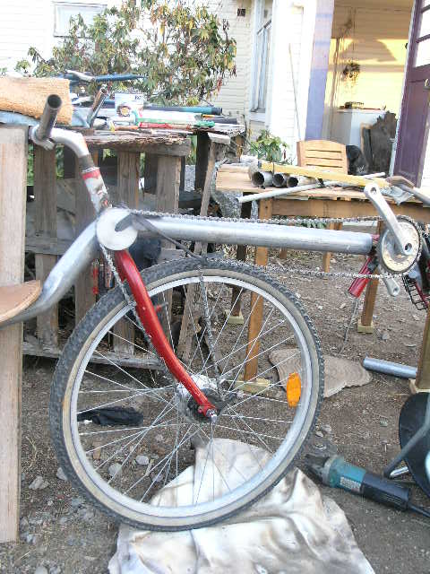

Takahaarukan vaihdoin vielä kun edellinen näytti vialliselta, nyt takana on melko samanmallinen ku edessä. Ensimmäisiä heppauksia kokeilin kempillä ja kyllähän ne tuntuu toisiinsa kiinnittyvän.
Ohjaustanko ja tuo varsi haarukan ja ohjaustangon väliin mietinnässä. Tuommosta haravan vartta olis joka on jotain kuitua (hiili- lasi-) ? Kevyen olosta materiaalia, se meni suoraan tuohon haarukan putken sisälle. Saiskohan sen jotenkin kunnolla kiinni tuohon haarukkaan? Tuon vois pätkiä sopiviks pätkiks ja epoksilla sekä lasikuitukankaalla liimailla ohjaussysteemin.
Toinen mahollisuus kiinnittää tuo kuituputki jatkoksi tuohon mihin ohjaustanko normaalisti tulee.

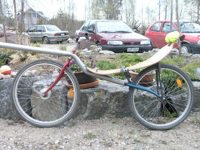

No nyt on tuon verran kasassa
Penkin lainasin tuosta matalasta pw1:stä , tähän pitää tehdä vähän muodokkaampi.
Alamäessä vähän laskettelin, uskosin ett täst tullee ihan hauska menopeli :D

No nyt on tuon verran kasassaKuva
Tuota minä ihmettelen muuten mallikkaassa suunnitelmassasi, että laitat tuon eturunkoputken sojottamaan noin ylös. Pienellä alaspäintaivutuksella saisit keskiön alemmaksi ja ajoasennon mukavammaksi. :roll:
Näinhan on myös esikuvassasi.
Keskiön korkeudella on merkitystä myös kaatumisvaaratilanteissa. Kun matka polkimista maahan on lyhyempi, ehtii jalka pikemmin maahan ja kaatuminen mahdollisesti estyy.
Viestit: 17966
Re: Raptobike midracer kopio
Ok, yritän löytää vielä tuota 45mm putkee , tuo ruostumis vinkki on varmasti varteen otettava.
Sakarille , nuo putken taivutukset nyt menee miulta vähän säkällä. Vähän ois saanu olla enempi vaakasuorassa tuo etuputki, ehkä sitä vois tuosta vielä käsipelissä taivuttaa. Kun vertaan tuohon esikuvaan, miusta siinä on suurempi ero penkin ja keskiön, välillä kun penkki on aika takana ja alhaalla.

Tuommosen ketjulinjan sommittelin
Josko tuosta saa selvää. Tuleeko tuon vetopuolen rissan kanssa ongelmia noin, lähinnä kun tuo haarukka on taivutettu ? Jori viime lowridessä opasti minua kun isolla kääntöpyörällä ketju tippuili pois.

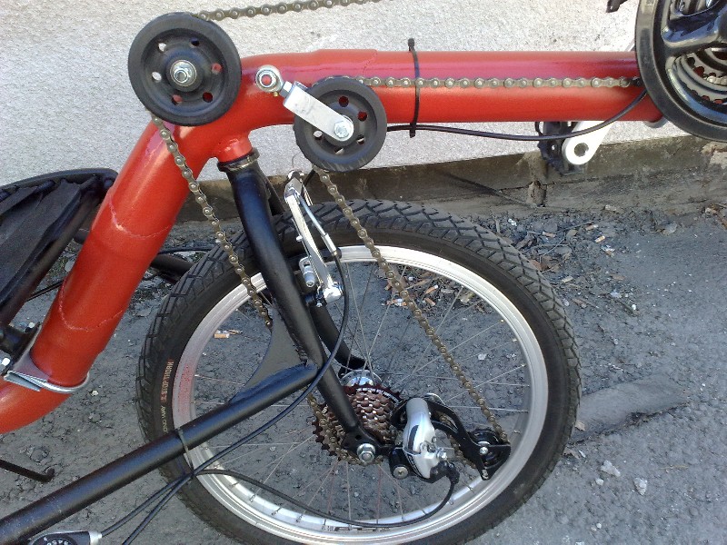

Olen SH11:ssa, SH13:ssa ja SH14:ssa kuljettanut ketjut näin (SH13):
ja hyvin on pelannut.
Tämä on varmaa tavaraa, yleisin järjestely mihin olen törmännyt etuvetoisten suhteen. Siis sellaisten joilla on joko tehty kovia tuloksia tai omistajalla ei ole selittelyn makua toimivuudesta.
Mahdollisimman iso ja hammastettu ratas vetopuolelle ja kuten kuvassa nivelletty ja ketjua seuraava pienempi (ja sileäkin käy) rissa paluupuolelle. Taattu toimiva ratkaisu.
Itse en vielä ole kuitenkaan täysin vakuuttunut etuvedon eduista verrattuna takavetoon. Onhan tuo raptobike melkein kun oma lowracer. Minulla on melkein 3x ketjut, raptossa on about 1.5x. Minulla on kevyempi etuhaarukkaratkaisu ja vähemmän rissoja ketjuissa. Rattaat lienevät summa-summarum saman painoisia molemmissa.
Runkojen pitää olla jäykkyydeltään saman veroisia veti sitten edestä tai takaa, sama koskee penkkiä. Ainoa todellinen ero voi tulla siitä ettei takahaarukkaa tarvitse suunnitella ketjulinjaa ajatellen. Ei vaikuttane painoon ainakaan oleellisesti.
