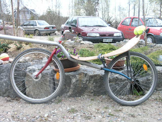

No nyt on tuon verran kasassa
- P1010352.JPG (78.57 KiB) Katsottu 3909 kertaa
Penkin lainasin tuosta matalasta pw1:stä , tähän pitää tehdä vähän muodokkaampi.
Alamäessä vähän laskettelin, uskosin ett täst tullee ihan hauska menopeli

Jos nyt yrittäsin tehdä tuohon säädettävän keskiön, niin kuinka paljon sen sisäputken pitää vähintään mennä rungon sisään ? En oo löytänyt sopivan paksuista tuohon sisälle, niin halkaisin tuota 50mm runko putkea ja vasaroin sitä pienemmäksi hitsaamalla kiinni ni eikös tuo välttäne.
Tuota minä ihmettelen muuten mallikkaassa suunnitelmassasi, että laitat tuon eturunkoputken sojottamaan noin ylös. Pienellä alaspäintaivutuksella saisit keskiön alemmaksi ja ajoasennon mukavammaksi.
Näinhan on myös esikuvassasi.
Keskiön korkeudella on merkitystä myös kaatumisvaaratilanteissa. Kun matka polkimista maahan on lyhyempi, ehtii jalka pikemmin maahan ja kaatuminen mahdollisesti estyy.

Ok, yritän löytää vielä tuota 45mm putkee , tuo ruostumis vinkki on varmasti varteen otettava.
Sakarille , nuo putken taivutukset nyt menee miulta vähän säkällä. Vähän ois saanu olla enempi vaakasuorassa tuo etuputki, ehkä sitä vois tuosta vielä käsipelissä taivuttaa. Kun vertaan tuohon esikuvaan, miusta siinä on suurempi ero penkin ja keskiön, välillä kun penkki on aika takana ja alhaalla.

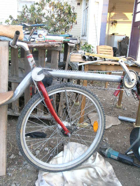

Tuommosen ketjulinjan sommittelin
- P1010353.JPG (66.48 KiB) Katsottu 3864 kertaa
Josko tuosta saa selvää. Tuleeko tuon vetopuolen rissan kanssa ongelmia noin, lähinnä kun tuo haarukka on taivutettu ? Jori viime lowridessä opasti minua kun isolla kääntöpyörällä ketju tippuili pois.

Kirjoittaja irakas
Olen SH11:ssa, SH13:ssa ja SH14:ssa kuljettanut ketjut näin (SH13):
ja hyvin on pelannut.
Re: Raptobike midracer kopio
Lähetetty: 06 Touko 2011, 00:52
Kirjoittaja mhelander
irakas kirjoitti:Olen SH11:ssa, SH13:ssa ja SH14:ssa kuljettanut ketjut näin (SH13):
Tämä on varmaa tavaraa, yleisin järjestely mihin olen törmännyt etuvetoisten suhteen. Siis sellaisten joilla on joko tehty kovia tuloksia tai omistajalla ei ole selittelyn makua toimivuudesta.
Mahdollisimman iso ja hammastettu ratas vetopuolelle ja kuten kuvassa nivelletty ja ketjua seuraava pienempi (ja sileäkin käy) rissa paluupuolelle. Taattu toimiva ratkaisu.
