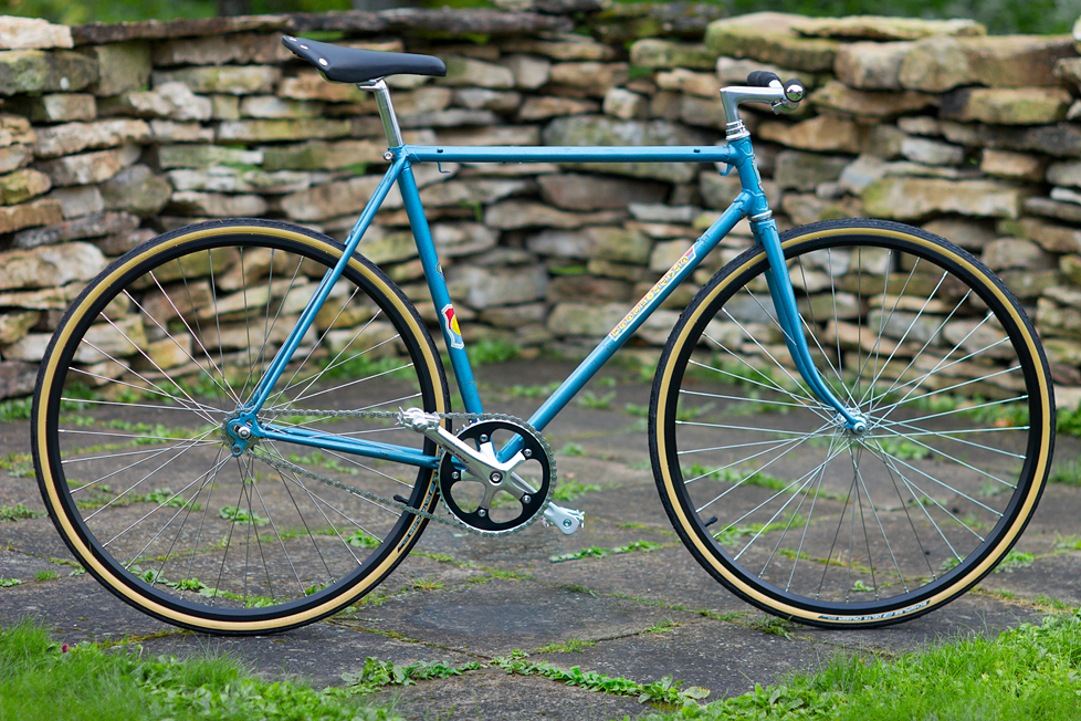

Fiksipyörän tekohan on maailman helpoin homma. Ensin sahataan pois ohjaustangon alamutkat kahvoineen ja heitetään tanko ympäri. Puretaan pois kaikki vaijerit, jarrut, vaihteet sekä keskiörattaista ylimääräiset. Sitten vain ratakilpapyörän fiksinapa takanavan tilalle (tai kierrepakan kierteeseen fiksiratas ja lukkomutteri) ja ketjusta liiat pois. Varvaskoukut tai poljinlukot kannattaa jättää... :)
Tosi hifistelijät jättävät ohjaustangoksi vain kahden kämmenleveyden mittaisen suoran pätkän, pinnaavat tuubivanteet tai laittavat suoraan ratapyörän kiekot, joissa on mahdollisimman vähän pinnoja, Satulaksi tietysti muovilusikan näköinen, mahdollisimman kapea.Kaikki jarrutapit, vaihteen kiinnikkeet ja muut ylimääräiset ulokkeet hiotaan rungosta pois, jotta ei harhauduta takaisin vaihteiden paheelliseen maailmaan.

Juu, ei kai se vaikeeta oo, paitsi jos alan pinnata uusia napoja noihin vanteisiin. Köyhän miehen fiksinhän tuosta kai sais helpost, hitsais rataspakan vaan kiinni;) mutt se ei taida Helsinkiin kelvata. Tulee vaan helposti semmonen pyörä ettei alkuperästä enää oo mitään jäljellä, hyvä jos merkkiä saa selville kun maalaavat ne hienoiksi.
Googlaamallahan löyty liuta virolaisia sivuja - Start Sosse siellä ilmeisesti yleinen.
mm. tuommonen sinkula tekastu.
