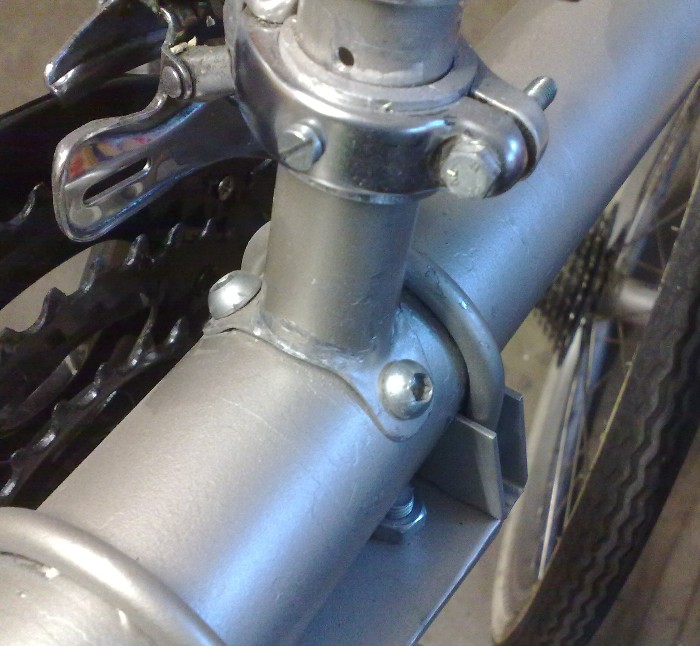

SH14:ssa olen etuvaihtajan asentanut ilman hitsausta näin:
Milläs hiluilla tuo vaihtajan kiinnitysputki on kiinni?
Liitoskohtaan olen tehnyt 2 mm:n Al-levystä sovitteen, joka on pulteilla kiinni runkoputkessa.
Saisiko tarkempaa kuvaa?
Hyvä, kun kysyit! Muistin nimittäin asian väärin! :oops:
Ei siinä olekaan erillistä sovitetta vaan 25 x 1,5 mm:n alumiinisen kiinnitysputken alapää on muotoiltu siten, että sen on voinut 6 mm:n pulteilla kiinnittää runkoputkeen. Pultteja varten on tehty reijät ja kierteet runkoputkeen. Yllä oleva kuva oli vanhemmasta versiosta, jossa oli sovite.
