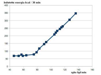

Löysin vanhan kuvan sykemittarini testeistä.
Tietyn sykemittarin lukemat tietylle henkilölle
Olin pitänyt sykkeen tiettynä jopa noin puoli tuntia ja katsonut, mitä mittari sanoi energiankulutukseksi ikäiselleni ja painoiselleni miehelle.
Tulos riippuu siitä, minkä arvion on antanut omasta kunnostaan välillä 1-3. Kuvan kilokaloria /30 min muunnetaan wateiksi kertomalla luvulla 2.33 ( 1 kcal/30 min = 4200joulea /1800 sekuntia).
Jos kehon hyötysuhteeksi polkemisessa mekaanisen työn tuottamiseksi otaksutaan 23 %, saadaan karkea alustava arvio, että sykkeen nostaminen yhdellä ( per minuutti) merkitsee 2.5 watin lisäystä polkemisenergian tuottamisessa minulla.
Satulassa istuminen vain muodon vuoksi polkiessa piti sykkeen alle 70 /min. Jos lisätään sykettä 110:een /min, niin mekaanista tehoa tuotetaan 40 *2.5 W = 100 wattia edelläolevan mukaan.
Koska käyrä on suora sykealueella 70/min ylöspäin, voi laskea kokonaisenergiakulutuksen kuntolenkiltä, jos tietää lenkin keston ja keskimääräisen tehon. Ei siis tarvitse olla vakioteho (vakiosyke), kunhan on kaiken aikaa yli 70/min.
Sopiivatkos nuo luvut aiempiin havaintoihin eka lenkiltä? Ennen kuin pohdin sitä, taidankin käydä polkemassa eka lenkin vielä kerran, nyt pitäen sykkeen suurin piirtein vakiona 110/min, enkä käytä sähkömoottoria ollenkaan. Akut mukana kuitenkin. Nähdään taas pian ;)
