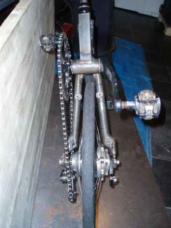

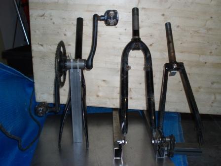

Moi,
Lähdin työstämään protoa teräksestä, aloitin etuvedosta joka lienee kriittisin. Kävi hyvin pian selväksi että tarvitsen
vas. velokraft 20" ,kesk 28" cromo, oik 20" ZOX etuveto
kapean etuhaarukan. kammet on maastopyörästa, tilaa kampien välissä on noin 138 mm, rattaan kohdalla noin 120 mm. nämä kammet mahtuisivat suuniteltuun koppaan jos ne lyhentäisi 150mm:n. Aion käyttää ZOXin valmista etuhaarukkaa (oikealla) mutta se on hyvin leveä, ei mahdu alkuunkaan. Alhaalta mahtuisi tavallinen 28" haarukka, mutta ei rattaan kohdalta. Velokraftin etuhaarukka sopi hyvin kampien väliin, eli jotain tälläistä tarvitsen. Vekraftin haarukkaan ei tietenkään sovi sovi 130mm leveä takanapa, muuta jos jostain löytäsi 100mm leveän takanavan niin sitten.... katselin muutamia takanapojani ja vaikuttaa että maantiekilpurin takanavasta voisi modata 100 mm leveän, vasemmalla on 25 mm tyhjää akselia/väliprikka. Onko joku jo tälläistä työstänyt? muistaakseni luin joskus amerikkalaisista nopeuspyörän rakentajista jotka sahas navan poikki ja lyhensi keskeltä.
vaihtoehto olis rakentaa etuhaarukka joka on ylhältä kapea ja levenee vasta juuri ennen napaa, vähän kuin käännetty "Y". Tai sitten takaveto, olisi helpompi totetuttaa..... mutta paljon pidempi ketju ja trissoja. kokeilen vähän eri vaihtoehtoja. joka tapuksessa teräsproto oli hyvä idea.
/Nojailija

Navan kaventaminen johtaa siihen että pinnat lähtevät kapeammassa kulmassa vanteelta navalle. Tämä heikentää kiekon kestävyyttä joka joutuu muutenkin lujemmalle loivennetulla keulakulmalla. Loiva keulakulma tarkoittaa nimittäin sitä että rengas kallistuu käännettäessä enempi kuin pystyllä keulakulmalla. Toisaalta taas 20" renkaassa vakio navalla on pinnojen kulma parempi kuin 28" kiekossa vakionavalla, eli hieman on napaa vara kaventaa ja säilyttää silti 28" kiekon kestävyys.

Mie oon tehny 28" haarukasta lyhentämällä ja levittämällä 20" haarukoita. Ei pitäs olla ongelmaa jos hitsaustaito hallussa. Voit itse muotoilla haarukan tarpeesi mukaan

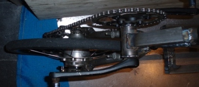

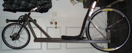

Sain Cone1:n teräsproton juuri sen verran ajokuntoon että testasin kotikadulla ajoa. Hyvin rullasi! Mitään ei rikkoutunut vielä. Jarrut ja vaijerit puuttuvat eikä mitään ole maalattu.
Kriitisin kohta (ohjaus) oli helpotus, suurin piirtein kuin VK2 lowracerissa, mutta paljon parempi kuin Nocomissa. Kääntymään pystyy helposti jos ei polje, polkiessa onnistuu noin 10m rinki hitaasti ajaen, muutama testiajo näyttää riittääkö ohjaus. Kutina on että riittää tarpeisiini, nopeaan kaupunki/maantieajoon. Hidas, jyrkkä ylämäkikäännös joka vaatisi polkemista lienee kuitenkin mahdoton, kammet osuvat helposti etupyörään.
Tasapainoilu oli helppoa pystystä ajoasennosta johtuen, voimantuotto ei tuntunut olevan ongelma ylämäessä mutta reidet tulevat lähelle rintakehää. polkemaan pystyy, mutta tiukalta tuntuu. Kuten on ehdotettukin, luulen että satulakulmaa joutuu pienentämään (ja niin ollen takapyörää myös), mutta kokeilen kuitenkin nykyistä jos siihen vaikka tottuisi. Kammet on vielä 175 mm, 150 laittaisi reidet kyllä kauemmas rinnasta. Voimansiirto ja ketjulinja on toimivat, ei tunnu olevan isompia joustoja eikä polkeminen vaikuttanut ohjaukseen, vaikka etypyörä tuli hieman vinoon.... ei sutinut jyrkässä asfalttiylämäessä.
Nyt vaan jarrut paikoilleen ja baanalle :mrgreen:
