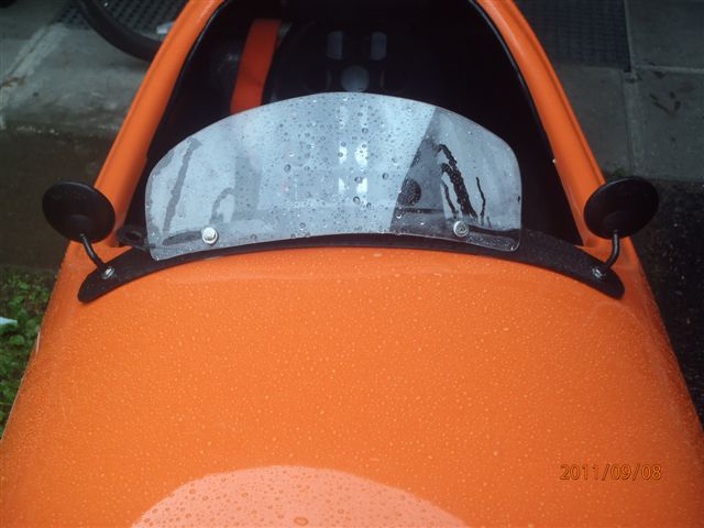

Tuulilasin virittelin paikoilleen ja lisäksi tuli heijastinteipillä tehtyä hiukan uutta näköä pyörään, täytyy jossain vaiheessa ottaa oikeen kuva.
