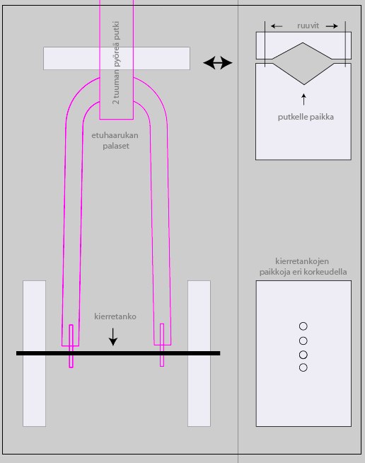

Tuo on parempi idis toi ilman ruotoa toki - ja se putken litistäminen - mulla on se poljinkeskiön putken pää litistetty vähän ja tätähän kutsutaan jo disainiksi :)
Mulla on semmoinen jigi tuossa valmiina johon saa haarukan kiinnin vaakasuuntaan laitettuun kierretankoon - sen siis voi kiristää paikalleen. Itse runkoputken saa vaakaan ja kirrattua paikalleen.
Ohessa selvittävä kuva päältäpäin ja sivulla sitten selvittävää tietoa palikoista.
Viestit: 14205
Re: Putken liittäminen
Tuo on oikein hyvä, mutta kaikkein tärkeintä emäputken täsmällistä poikittaisuutta takahaarukkaan nähden tuo ei varmista. Siksi suosittelen sitä kiekoista palkin kylkeen kiinnittämistä ensisijaiseksi jigimalliksi. Kiekot ovat luonnostaan kohtalaisen suorassa kulmassa akseliinsa nähden. Jos eivät ole, se näkyy kyllä selvästi vähän pyöräyttämällä. :) Jos teet hienon jigin ilman kiekkoja, täsmällisten kohtisuoruuksien varmistaminen on paljon vaikeampaa. Kun etuhaarukka on etukiekossa kiinni suorassa ja etukiekon vanne alareunastaan kiinni samaa tasoa vasten kuin takakiekonkin, voi varsinainen runko olla siinä välissä lähes millainen tahansa. Itse olen käyttänyt 100 x 100 neliöputkea maassa. Putken kylkeen olen kiinnittänyt kiekot kahdella liimauspuristimella per kiekko.
En nyt löytänyt sopivampaa kuvaa, mutta jotenkin tähän tapaan. Itselläni palkki vain toisella puolella ja kiekot liimauspuristimilla sen kyljessä. Liimauspuristimen pitkät varret toimivat jigin jalkoina ja pitivät sen pystyssä hitsauksen ajan.
Tällaisessa kaikki on kiinni siitä, kuinka suoraan olet saanut nuo akselinkuvauspultit.
