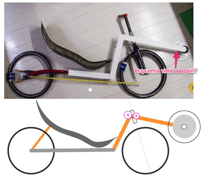

Runko onkin helppo tehdä mattoveitsellä ja kapalevyllä.
Re: Putken liittäminen - osa 2 - emäputki
Lähetetty: 19 Tammi 2012, 17:28
Näinköhän silti kestää. :)

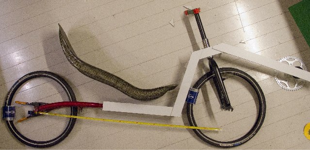

Katsoin ensin, että olet löytänyt kivoja pieniä osankuvausesineitä ja levilellyt ne kirjepaperin päälle. Lautalattia näytti ensin kirjepaperilta.
Huomaatko, kuinka nuo putken mutkat jyrkkenevät heti, kun mitat ovat enemmän oikeat. Kapalevymallissa on 90 ja 95 asteen mutkat piirroksessa molemmat noin 120. Piirroksessa on runkoputken paksuus ilmeisesti vähän ohuempi, jolloin tilaa jää enemmän, mikä näkyy heti mutkien loivenemisena.
Tuosta on nyt helppo ymmärtää Kapamallia katsomalla, miksi niihin runkoputkiin laitetaan se toinenkin mutka sinne yläpäähän. Tulee nimittäin ikävän terävä särmä tuohon ja putkeakin menee turhan paljon. Lisäksi tuollainen yksi jyrkkä mutka on pajon heikompi, kuin kaksi loivempaa, tai ainakin vaatii ehdottomasti sen tukilevyn sinne jiiriin.

Kuvassa olevaan kysymykseen, miun vastaus on ett ei juurikaan kannata laskea. Paluu ketju alkaa hipoa rengasta. Tosin nuo osat ei varmaan vieläkään oo ihan pilkulleen paikoillaan eli hiukan voi laskea mutt pitäs osata mittailla tarkaan. Itte jätin aina jotain pelivaraa jolla sain pyörästä ainakin ajettavan, esim keskiön kiinnitys mahollisuus putken yläpuolelle, keskelle tai alapuolelle. Tämän hetkisen etupuomin säädön tein taas "rälläkällä" :D runsaan ajokokemuksen jälkeen.
Ootko hylänny jostain syystä putken taivuttamisen rungoksi ?
Jep. Luonnos on tehty illustratorilla ja en ole ihan tarkkaan keskittynyt tuon viivan paksuuteen. Kapalevy tai jos ihan tarkkoja ollaan niin Kapafix levy on taas leikattu oikeasti putken kokoon.
Tein tuostakin Kapalla mallin. Unhoitin illalla laittaa senkin tänne. Tuossa on toi pikkupätkä ehkä turhan pitkä. Toisaalta - jos emäputkea vie muutaman sentin eteenpäin voisi mitoittaa tuohon mahtumaan sen 26 haarukan ja renkaan?
Ok. Paluuketjun paikkaa ne tietenkään osannu pitää mielessä.
Ei tietenkään ihan oikeilla paikoilla, mutta aika lähellä rupeaa olemaan. Esim. penkin sijainti suhteessa poljinkeskiöön pitäisi olla aika lähellä. Toki ne saattoivat vähän liikuskella tuossa "liitosvaiheessa".
En ole. Mulla on sekin tuolla takaraivossa jauhamassa, mutta mä olin joskus hinkannut 2 tuumaista putkea alulle. Litistänyt päätä ja hinkannut poljinkeskiön juottamista vaille valmiiksi. Aattelin että treenaillaan tällä nyt tämä malli "oksennan oppimaani" ja palautan tuon kovajuottamisen mieleen.
Se neliöputken taivutus on niin ruma että heittänen sillä vesilintua ja etsin 60mm putkea johon koulun koneella on taivutuspalikat valmiina.

Nää pahvimallit näyttää lowracereilta ja nuo piirrokset vähän korkeemmilta. Viimenen pahvimalli eniten miun mieleen eli just niiku oma pyörä :D en oo oikeen keksiny sen muotoon parannettavaa toistaseks.
Jos vielä mitotat sen niin ett käy myös 26" kiekoille tulee varmaan sopiva pyörä moneen käyttöön.

Niin, tuossa viimesessä kuvassa onkin jätetty paluurissa pois kokonaan, saattas toimii tommosessa kisa ajossa kun ei jyrkkii mutkii tartte ajaa.

Kannattaa ilman muuta jättää optio 26" tai jopa 28" renkaalle, kuitenkin jossain vaiheessa tekee mieli sellaista kokeilla. Itse en tekisi uudestaan runkoa tuolla vinkkelimutkalla, isopyöräisessä Jivessä mutkat onnistuivat mielestäni ok (130°).
Korkeampi sopii paremmin minun käyttööni. Ajan minimaalisen vähän pitkiä maantielenkkejä joissa matala olisi ehkä parempi tai ainakin nopeampi.
