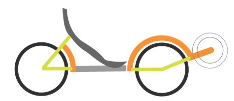

Suosittelen omille oppilailleni, että tekevät aina vähän liian heikon, niin sitten voi oppia, riittäisikö se sittenkin, ja jos ei riitä, niin mistä kohdin ei. Tee siis myös tuo runkoputki tuosta 40 x 1,5 putkesta. Eihän tuo kovin iso työ ole tehdä vaikka kaksikin takaosaa. Minusta tuossa piirroksessasi takalokasuoja on liian paksua materiaalia ja liian lyhyt lokasuojaksi, mutta liian pitkä takapyörän ripustukseksi. ;)
Pythonissa istutaan niin lähellä tukipisteitä ja nivel, jonka päällä istutaan vahvistetaan joka tapauksessa. Arvelen, ettei nuo momentit kovin suuriksi nouse. Lähinnä kyse on rungon joustosta kuopissa. Pienipyöräisenä vääntökään ei ole kovin suuri. Mikähän siinä Montypythonissa se putkikoko oli?
Eiks me olla täällä sun oppilaita.
Ookoo. Treenaamistahan tuo on - joten ei ole kauhee homma mallailla etuosiakaan useampia :) ainakaan kapalevysoiroista. No. Ensiviikolla alkaa sitten hitsausharkat.
Jep. Tuli mieleen heti kun uploadasin kuva. Siitä voisi tehdä version jossa se vain lähtee senverran ylöspäin että saa siitä penkin tuen ja kaksi ohuempaa putkea sinne akselille.
Oho. Olikin tommoista.
Frame material is 35 x 35 x 1,5 mm mild steel tubing for the middle part and in the front part I used 30 x 10 x 1,5 mm. The rear fork is a shortened front fork from a 20" mountain bike.

Tuo etupään kaareva putki on vähän niiku ylimääräsenä tuossa. Tietyst nuo muut raudat voi olla keposempaa materiaalia. Joskus pyöritelly vähän samanlaista ajatusta mutt niin ett tuosta taivutetusta putkesta leikataan puolet pois sisäkaarelta eli siitä tullee oikeesti lokasuoja :) Ei oo kyllä käsitystä minkäverran toimii halkastuna enää samalla runkona vai meneekö liian lepruksi ?
Opettajahan :D on muistaaksein yleensä painottanu mieluummin 1 paksua ku monta ohutta
Ei tartte miun takia taivutella putkia, oli miusta vaan helppo ja halpa.
Re: Python - tarkentavia kyssäreitä
Halkaistu on aivan lepru, ellet sitten hitsaa siihen tasoa sisälle. Peltinen lokasuoja on hyvä esimerkki. Paljonkos panee hanttiin, jos vääntää kierteelle. -Ei juuri mitään. Jos putki on umpinainen, vaikka muoto olisi sitten puolipyöreä, on se jo melko jäykkä. Ei tosin läheskään niin jäykkä, kuin umpipyöreä. Työläs vaan tehdä sellaien D-muotoinen putki. O-putkia saa kaupasta.

Vaikkei päästelis noinkaan niin lisäarvoa tulisi normaali nojapyörää enempi. Ainakin minulla oli vaikeuksia pitää ajolinja suorana jos kallistetulla pyörällä täräytti monttuun/pattiin.
Iltalenkillä mietin että nois olla itseasiassa suurimmalta osin kierrätyspyörien takakolmioista ohutta putkea.
Tuoo miun python tekele oli tehty just noista normipyörän "ohkasista" uskosin ett kestää mutt en tiijä onko sen kevyempi ku yksinkertanen.
Tuo "putki/lokasuoja" idea olis kait "jalostunut" tuommoseen kotelomuotoon/malliin joita pythoneissa on nähty eli kantava "lokasuoja/runko" mutt luultavasti sillon se pitäs tehä jostain kuidusta.

Tässä "iso putki" kaarimallissa mulla on idiksenä virittää kurasjuoja jostain purjekangas tms. tyyppisestä niin että se menee yli tuosta putkesta ja kirrataan siihen alempaa ohueen putkeen.
Pohdin, voisiko pythonin etu ja takaosa olla tuollaviisiin kohtuullisen paksusta putkesta taivutettu. Asian järjellisyydestä en nyt tiedä, mutta olisihan tuo aika hieno.
Hieno ja RASKAS. Lisätty hirmuinen määrä raskasta putkea paikkaan jossa riittää peltinen lokasuoja, kuitenkaan ei poista alkuperäisen haarukkarakenteen tarpeellisuutta, joskin vähän keventää sitä.
Jos alkuperäinen ratkaisu pitää jostakin syystä hylätä niin itse voisin päätyä tähän Eskon ratkaisuun:
Jos teräksestä tekee niin nuo etupään sivu"palkit" saa olla huomattavasti ohuemmat.
Vähän samaa ideaa hyödynsin tässä kakkospythonissani:
Siinä tuo kammille menevä pystyputki oli liian ohutta, voimakkaasti polkiessa punoutui tai ainakin vääntyi kiinnikkeissään.

Raskautta mä tässä vähän pelkään toki.
