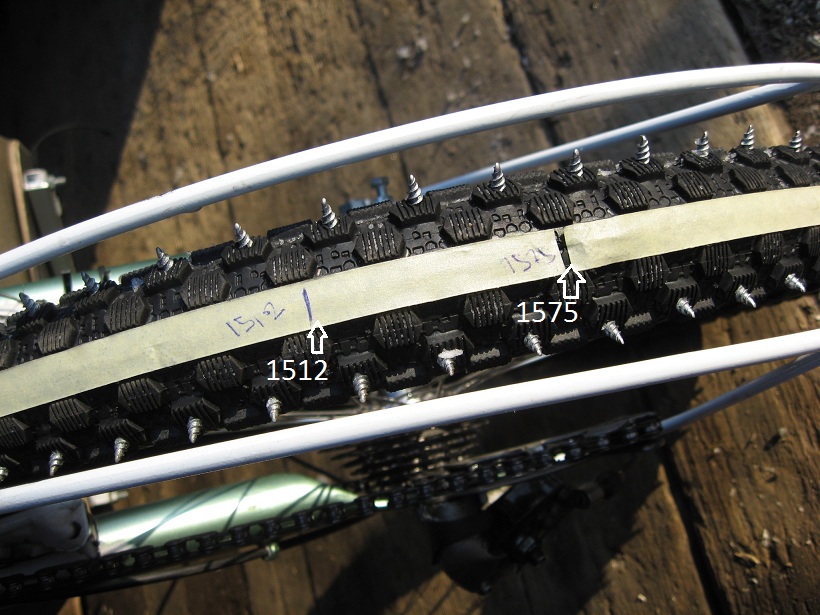

Miltäs tällänen kuvassa näkyvä mittaus tapa vaikuttaa. Eli vetäsin kierroksen kapeeta maalarinteippiä renkaan ympäri ja katkaisin jonka jälkeen laitoin teipin lattiaan suoraksi ja mittasin teipin pituuden. Teipin mahdollista venymistä testasin mittauksen jälkeen laittamalla teipin takaisin renkaaseen ja muutaman millin tarkuudella sen sain takaisin, teipissä näkyy myös tuo googlen mukaan kalibroitu mitta.

noja kirjoitti:
Tuossa jää huomioimatta renkaan mahdollinen painautuminen.
