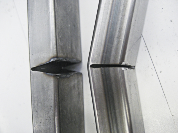

Noita haarukkaputken taitteita voisi suunnitella tehtäväksi siten, että rälläköi mutkan vain sisäpuolelta ja ylä/alapinnalta jättäen ulkopinnan ehjäksi. Taivuttaa sitten ulkopinnan kulmaan ja rälläköidyn kolon kiinni, niin hitsaamistyö vähenee, palikat pysyvät toisissaan kiinni, jolloin hitsauksen asettelu on helpompaa ja ulkopinnalle julkisivuun tulee hitsin sijaan vain nätti taitos.
Itse tein noin, mutta jos pyrkii millin tarkaan haarukan leveyteen niin alkaa saumojen jäähdyttä alaleuka väpättään :cry:
Hitsaussaumat kutistuu, joten kolmelta sivulta hitsattu kulma on hitsauksen jälkeen tiukempi kuin ennen hitsausta. Lopputuloksena leveämpi ja lyhempi haarukka jos putket on katkottu just oikeaan mittaan, tai jopa hepattu jo laakeriin ja etupuomiin kiinni. Ei ylitsepääsemätön ongelma, mutta hyvä huomioida.

Pitää tehdä pari koekulmaa ensin. Piirretään alla olevalle paperille tai mitataan oikealla kulmamitalla putken kulma ennen hitsausta ja hitsauksen jälkeen. Eihän tuo innokasta hitsariharjoittelijaa ainakaan haittaa, jos saa harjoitella ensin vähän. :)
Re: P300 - evoluutioprosessin tiitys
Jos pyrkimys olisi tehdä 135mm leveä haarukka, niin nyt pyrkisin 125mm leveyteen. Siitä tulee silloin noin 130mm leveä ja kun haarukka on valmis niin hitsaa dropoutit taka-akseliin kiinnitettynä paikoileen niin tulee justiinsa ilman harjoittelua.

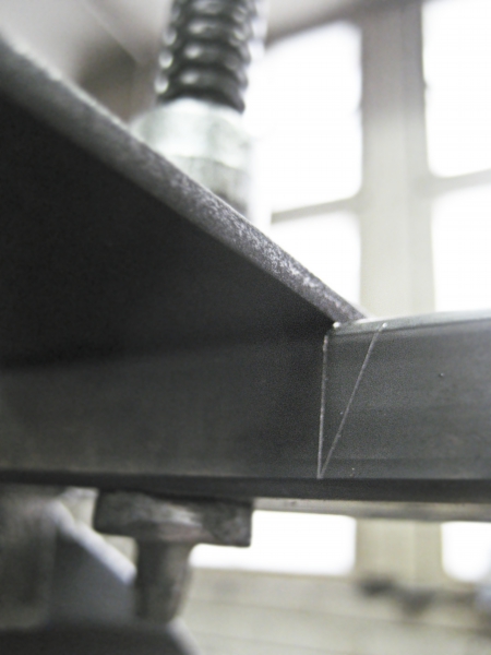

No.
Nyt olis tällä metodilla kulmat viritetty. Katotaas sitten miten käypi. Mä tosin olin aikonut tehdä nämä taitokset ensin ja putkissa on pelivaraa siellä päässä asemoida nivel ja etupuomi sitten itkemisen jälkeen.
Pistin lattaraudan viivoittimeksi tuossa ekassa rälläköinnissä, sai ihan suoran startin.

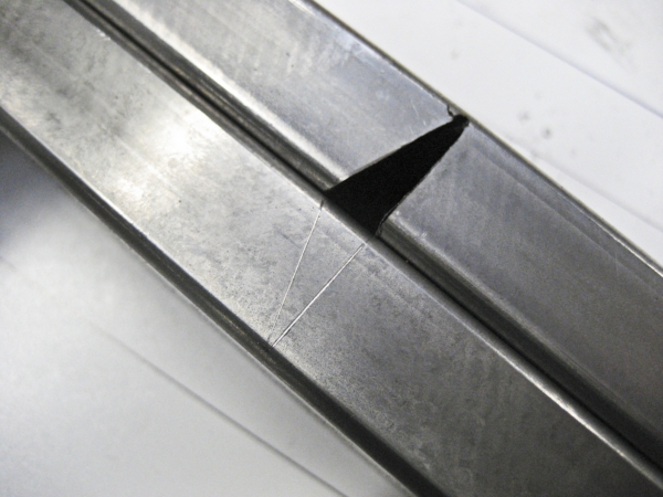

Tasakylkisellä railolla osuisivat reunat kohdakkain. Kun veen toinen kylki on pidempi, jää sisäsärmään rako, mikä ei kyllä ole pelkästään haitaksi siinä hitsirailon ilmavälin mielessä. Sisäpuolella sitä rautaa tahtoo olla muutenkin liikaa. Periaatteessa kuitenkin tasakylkisillä koloilla tulee hallitumpi railo. Rälläkällä voi sitten keventää sitä sisäsärmien puskua, jos tuntuu tarpeelliselta.

Joo. Kokeilin ensin. Huomasin että tolla rälläkän laikalla tulee niin leveetä jälkee että tossa jäi jo välystä ankarasti ja osuma on ihan hyvä. En kyllä muista miksen olevinaan jaksanut rälläköidä molempia reunoja samanmoisiki, kun se mielessä kävi. Autuaita ovat herran tiet ja mulla tietysti vähän vaikeemnat.
Olisko ollunna se idea kun tutkin niitä ekoja hitsiharkkoja ja tein kokeilun noin ja huomasin että siihen taitokseen tulee tasaleveä rakonen ihan niinkuin Siniope oli niihin roskispalikoihinkin laittanut. Emmätiä.

Rälläköihin saa nykyään tosi ohuita laikkoja, eikä ole edes kalliita. http://www.motonet.fi/motonet/tuotteet/Katkaisulaikat Tuolla yhden millin laikalla kun varovasti leikkaa, niin putken kulmaa saa nätisti kasvatettua milli kerrallaan. Taivuttaa vain reunat kiinni toisiinsa ja tuossa asennossa rälläköi siihen millin hahlon, taittaa taas kiinni ja leikkaa hahlon... jne. Tuo millin ilmaväli on ihan passeli puolentoista millin putken MIG hitsille. Ei se kuitenkaan ihan millinä pysy ja puolitoista olisi se optimi. :)

Kyllähän toi Joriopen symmetrinen systeemi jossa loppuviilaus tehdään juurikin niin että tuupataan vaan suoraan siihen keskelle millisellä laikalla -
... tuottaa helpommin lähes halutun lopputuloksen.

Nyt vielä sipaiset (paksummalla laikalla) tuonne taipeeseen pienet kevennykset niin, hitsaus on helppoa.
Taipeeseen tulee helposti liian paksu hitsi, kun lämpö karkaa hitsistä helpommin sisätaipeessa, siksi tuo rako voisi taipeen kohdalla olla osittainen v-railo, tai j-railo. Taive kannattaa hitsata viimeisenä, kun kappale on jo kuuma, eikä lämpö karkaa niin nopeasti.
Aloitat siis kyljestä, jossa railo on kuvan perusteella vähän levinnyt rälläkkäkäden vapinan takia ja työntelet sivua pitkin taipeeseen. Kun aloituskohdassa on isompi railo, ei aloitukseen jää niin suurta kuhmua.
Tämä nyt on pelkkää hienosäätöä, mutta noin periaatteena kannattaa huomioida, että aloituskohdassa ja sisätaipeessa voi railossa olla enemmän ilmaa ja vähemmän rautaa.
