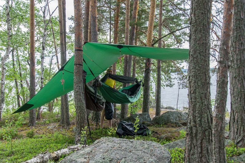

Tälläinen katos oli retkellämme, sen voi asentaa tarpeeksi korkealle.Liikkuminen alla vaivatonta,sade ei hevin kastele.Asennus mahdollisuuksia sään mukaan
helteellä ylemmäksi ,sateella alemmaksi. Mahtuu hyvin kaks majoitetta alle ja muutkin varusteet suojaan.
Katos (tarppi) Hilleberg 20 kokoa 4.5m*4.5m.Ongelmat liian kallis mulle (kaverin katos )kuljetus koko ja paino nousee hieman.
