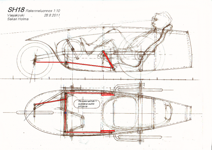

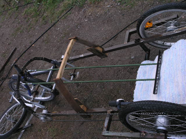

Nytpä vasta huomasinkin tuolta naapuriketjuun lähettämästäsi kuvasta, että etupyörä on aivan kiinni kampiakselin keskiosassa, eikä keskellä kulkevalla ohjaavalla pyörällä ole mahdollisuutta tulla lähemmäs muuten kuin kiekkokokoa pienentämällä.
Katselin kuvaa Sakarin pyörästä ja taisin puhua ihan höpöjä tuolla edellä.
Toisaalta nyt en kyllä ymmärrä senkään vertaa, mitä tarkoitit sillä negatiivisella jätöllä ja kampiakselilinjassa olevalla kaarella.

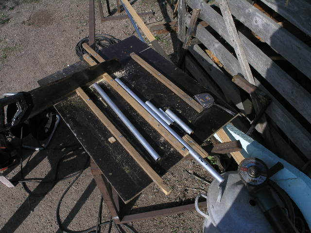

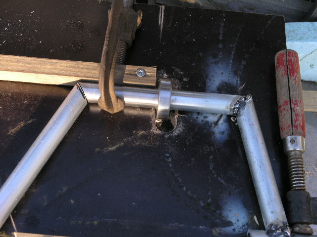

Kampia rupesin värkkäämään, 130 kampipituus ja materiaalina tuo tutuksi tullut 20*2,5mm hydrauliikka putki.
Kampiakselin mitta 580mm ja mallia muutan edellisestä niin ett ei tuu yhtään suoraakulmaa ja keskelle yks vinoputki poljin putkelta toiselle. Laitanpa kuvia ei tästä taas muuten mitään kukaan ymmärrä.

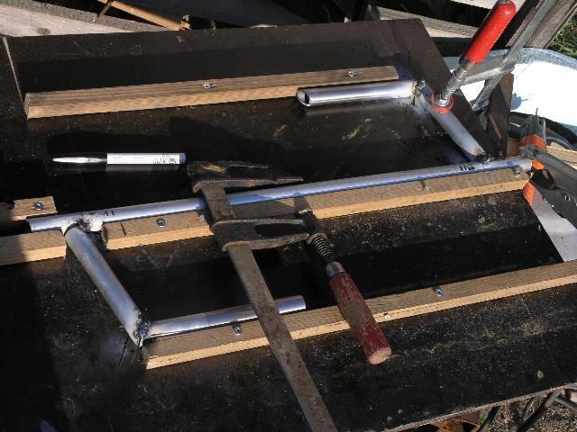

Jigiksi ruuvailin rimoja vaneriin.
Akseliputken laitoin ensiks täyspitkänä ja siihen putkien sovittelua

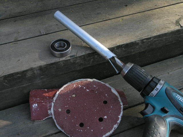

Poljin putkien hiontaa porakoneessa putki ja kädessä hiomapaperia

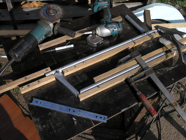

Putkia heppailtu kiinni ja puristimia apuna
Kaikki putket paikoillaan viimeset heppaamatta- onneks koska meinas poljin laakerit unohtua
laakereille vaneriin reijät ja laakerit paikoilleen

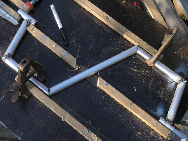

kampi kasassa ja koska en akselinpäitä ajoissa hionut niin piti tehdä "kampiakselisorvi" 8)
Muuten meni hyvin mutt kävi tietyst niiku pelkäsin ett toisenpään akseliputki on vino, laitoin takas jigiin ja laikalla saumaa auki ja takas hitsaten kiinni. Ehkä tuo oikeni.
Helpoin tapa tehdä suora kampiakseli on hitsata siihen akseliputkeen suoraankulmaan poljinosat ja lopuksi rälläköidä välistä ylimääräset kaks pätkää pois.
Suorakulmamallissa pitää poljin osat olla tarpeeksi leveet jottei jalat/lahkeet ota näihin jyrkkiin kulmiin. Tällä nyt tehdyllä mallilla mahtuu jalat paremmin vaikka kapeempiin poljinosiin ja kammet voi tehdä kapeempaankin pyörään.
Muokataas vielä, punnitsin kampiakselin laakereineen = n. 1,4 kg ja laitetaas nuo laakerityypt vielä, akselin päissä 6204 2RS C3 (C3 pitäs olla herkempi mutt ei mitenkään erikoiselta tuntunu ) Ja poljin laakereina 6004-2NSE9. l
