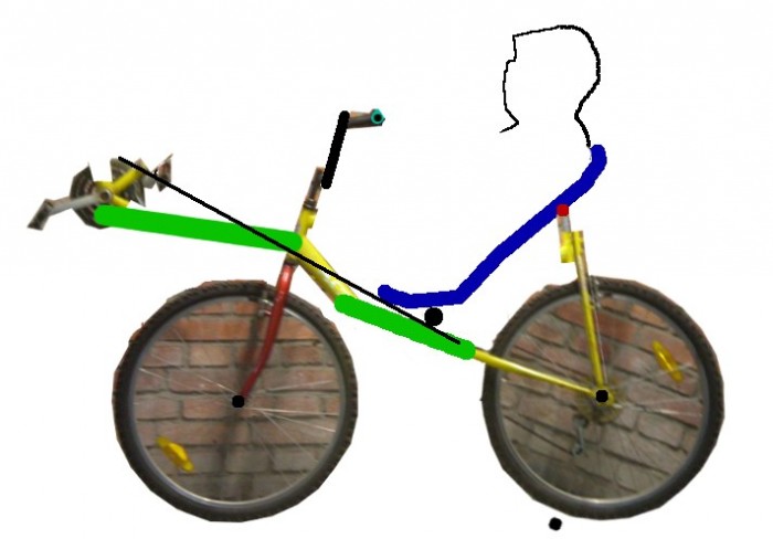

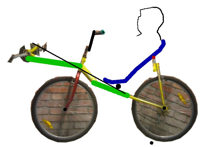

Lueskelun ja pähkäilyn päätteeksi muokkasin suunnitelmaa. Pyörän geometria on nyt alkuperäisen pystypyörän kanssa 1:1 akselien ja etupään osalta. Ymmärtääkseni pitäisi olla tulossa siis kauniisti käyttäytyvä nojake.
Sommittelin tuon alkuperäisen yläputken sarveksi. Mahtaakohan kestää? 34x43x1,5 ovaalia.
Sarviin ajattelin sittenkin laittaa vain jatketta ylös tai etuviistoon.
Saako cantilever etujarrun jotenkin helposti muunnettua v-jarruksi? Vaijerihan tulee nyt suoraan alas ja sarvi on tiellä. Jos vaijerin tuo kuorineen toisen "korvan" kiinnikkeeseen asti ja jatkaa vijerin höllästi kiinnikkeen läpi (joka siis pitää vaijerikuoren) sinne toiselle korvalle. Ainakin näyttäisi kovasti V-jarrulta sen jälkeen.
Bongasin romarilta ritilärunkoisen silityslaudan joka vaikutti aidan takaa kurkittuna hyvältä pohjalta penkin tekoon. Onko kellään kokemuksia silityslautapenkistä? Maanantaina kaupoille.

joonas kirjoitti:
Kestää kyllä, mutta taipuuko häiritsevästi? Pitää ainakin laittaa "poikittain", eli tuo 43mm suunta vaakatasoon ja niin että ketju kulkee liki putken suuntaisesti.
Viestit: 14428
Re: Simppeli ja mukava nojakki... mutta miten?
joonas kirjoitti:
Tämä on kiinnostava kokeilu. Riittääkö tuo putkikoko etupuomiksi, jos se sijoitetaan mahdollisimman oikein. Mahdollismman oikein tarkoittaa, että emäputkeen kiinnittyvä pää on ketjulinjan tasossa, tai vähintään kin lähellä sitä. Mikä taas tarkoittaa, että emäputken puoleinen pää etupuomista on aivan emäputken oikeassa reunassa. Ketjuhan kulkee vielä tämänkin linjan oikealla puolella, mutta ilmaan kiinnittäminen tukevasti on hankalaa. Kammenpuoleinen pää voi olla keskemmälläkin - ja pitääkin olla, jotta keskiöputki saadaan kiinni puomiin asiallisesti. Siellä päässä momentti on kuitenkin pistemomentti, eikä vaikuta puomin notkumiseen läheskään niin paljon. Jos etupuomista tulee soikea, et varmaan pysty käyttämään pakoputkiklemmarikiinnitystä, vaan joudut hitsaamaan puomin pituuden kiinteäksi ja säätämään loput istuimen sijainnilla.
Silityslautaistuin on ihan OK. Sen ongelmana on vähän heppoiset reunaputket ja siksi selkänojan tukeminen täytyy olla oikeasta paikasta, ettei polkemisvoimat taivuta selkänojaa liikaa. Muotoilu täytyy tehdä tehdä rälläkkä-jiiri menetelmällä jyrkimmissä kohdissa. Loivat mutkat menevät sillankaiteen puolien välissä taivuttamalla tai tukien päälle asetetun laudan päällä hyppimällä. On noita istuimia tehty astiakaapin ritilöistäkin. :)

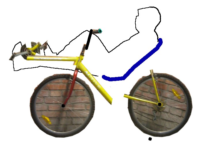

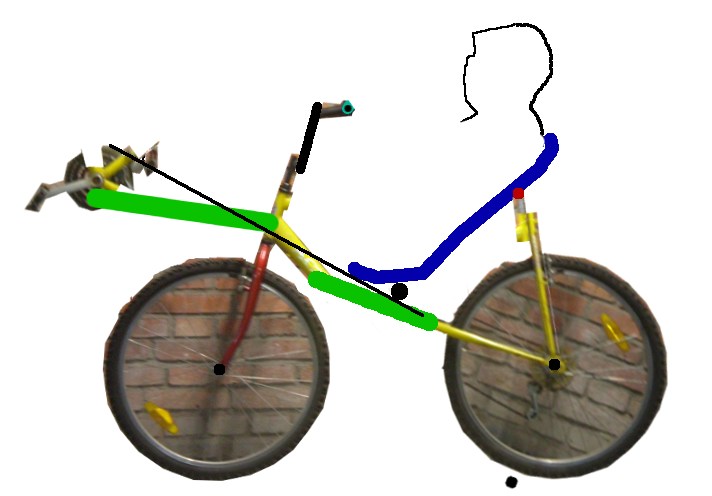

Sketsasin taas lisää. Rissapyörä pitää askarrella ja laittaa jotenkin penkin alle. Penkin alakiinnitys on pelkkä haave. Säädettäväksi yläkiinnitykseksi ajattelin tuota alkuperäisen pyörän satulaputkea.
Huomasin, että etuhaarukan pystyputki on alareunastaan hivenen nitkahtanut päätuubin suhteen. Kuin olis ajettu vähän seinään. Sarvet kääntyvät liukkaasti yli 90 astetta, mutta ei ympäri :( Onko tuosta jotain hengenvaarallista haittaa?
joonas kirjoitti:
Yleisesti teräs (jota toivottavasti haarukkasi on) kestää taivuttelua kylmänä hyvin, joten noin vähäinen taipuma ei haitanne. Joten jos ei ole näkyviä vauriokohtia taikka ylimääräistä joustoa, uskaltaisin itse käyttää.
joonas kirjoitti:
Taitaa tämä kiinnostava kokeilu jäädä tälläerää :| Pitää saada tuo vekotin suuremmitta riskeittä ajokuntoon.
Onko varma että haluat polkimet noin korkealle ? Nimittäin pyörä on kuitenkin verraten korkea, kuten MetaPhysic, enkä haluaisi polkimia enää yhtään ylemmäs. Se tekee stop-go ajamisen vähemmän miellyttäväksi.
Kannattaa mitata tarkkaan, etenkin jos etäisyys säädetään penkillä, että poljinkammet juuri-juuri välttää eturenkaan. Näin saat kaupan tekijäisinä lyhyemmän puomin ja sitä kautta jäykemmän rungon.
