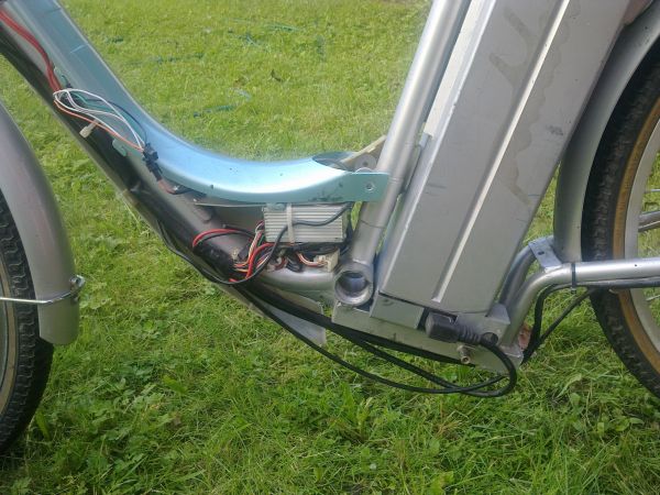

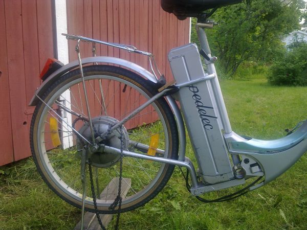

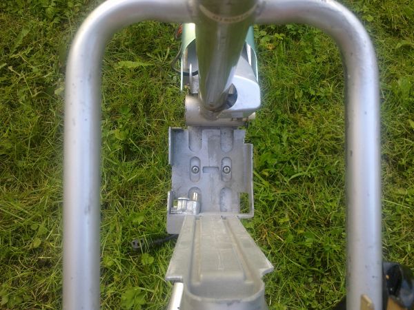

Pyörän 105 mm paksun akun pitää mahtua polkimien pyörähdysympyröiden väliin. Jos siirrän akun tavaratelineen päälle ja poistan muovisuojukset, niin polkimet voidaan siirtää lähemmäksi toisiaan. Muhvin pituus on nyt 78 mm. Wackyn mainitsema sovituspulma on ratkaistava jotenkin(?). Vai mitäs jos hankin 122 mm kasetin ja yritän tunkea sen muhvin sisään toivoen parasta... eihän 8 euron kokeilu ole paha oppiraha. Paitsi tietysti hieman tyhmää hankkia se, jos tarkemmin ajatellen huomaisi, ettei se voisi toimia.
Ketjulinja takanapaan ei taida sittenkään olla hankala pulma, koska voihan ketju kulkea hieman vinossakin kuten vaihdepyörissä se tekee. Hyvässä lykyssä sen ei tarvitse olla edes vinossa.
Keskio, suojukset poistettu.
Osa suojuksista paikoillaan
Keskio ja akun paikan pohja ylhäältä katsottuna.

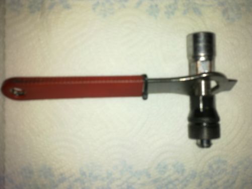

Kampien irroitustyökalu, 6 euroa Biltemasta, toimi näköjään hyvin 2 kertaa. Kun nyt pelotta kävin keskiön kimppuun vaihtaakseni pedelec-sensorin, niin eipä lähdekään samalla työkalulla enää irti kummaltakaan puolelta ko. sähköpyörästä, eikä kammet myöskään toisesta vanhasta pyörästä.
  1. Mutterin saa irti, kun pistää metrin jatkovarren vääntötyökaluun.
  2. Kun sitten kiertää irroitustuökalun huolellisesti paikalleen niin se menee nätisti ja tukevan tuntuisesti aika syvälle.
  3. Keskelta syvälle menevän ruuvin työntö kuitenkin irroittaa koko työkalun eli luullakseni vaiheen kierteet antavat periksi joko kammesta tai työkalusta tai molemmista. Silmämäärin ja sormella koettelemalla kierteet tuntuvat kuitenkin aika asiallisilta.
Samantapaista kokemusta katselin sivusta, kun aika uuden pyörän kampia yritettiin irroittaa. Kävi kuin yllä ja luullakseni oli Bilteman kammenirroitin hänelläkin.
Onko joku lukijoista löytänyt kammenirroitustyökalun, jolla kokemukseen mukaan voi irroitella kammet esim. 10-20 kertaa? Mistä? Vai pitääkö kierteille tehdä jotain työkalun käytön yhteydessä? (kokeilin öljyä ja crc:tä, putsailin keittiöpaperilla).
Ovatko kammet tämmöisten yritysten jälkeen irroittelukelvottomat kotikonstein?
Biltemasta hankittu kammenirroitin

Koitappa seuraavaa,lämmitä hiustenkuivaajalla kampea siittä irrotuskohdasta. Joskus se laajenee niin paljon että sen saa pinellä voimalla irti. Menikö siittä työkalusta kierteet , vai mitä sille tapahtu. Vai menikö kammesta kierteet. Olen joskus lyönyt puukiilalla kammet irti kun kierteet on pahoin syöpyneet ja lämmittäminen on auttanut siinä hommassa. Onnea yritykselle. :)
Veikkaisin että kierteet lähtevät kammesta, jos se on alumiinia tai on pienikin epäilys ettet ole saanut kierrettyä työkalua ihan pohjaan asti. Itse en alumiini kampia ole pelkällä apinanraivolla yrittänyt vääntää vaan olen työkalun kiristämisen jälkeen napauttanut vasaralla kiristyspultin päähän, kiristänyt, kopauttanut, kiristänyt... Joku oli onnistuneesti helpottanut alumiini kampien irtoamista lämmittämällä..

Mä oon omalla bilteman työkalulla irroitellut jo kymmeniä kampia. Eipä tosin olisi ensimmäinen kerta kun siellä laatu huononee vuosien mittaan. Uutuus tuotteet ovat laadukkaita, mutta seuraavat erät halpaa paskaa. Työkalun eri osien väliset kierteet pitää voidella, en tuolle muuta ole tehnyt.
Vaikka kuva ei ole kovin terävä niin näyttää hieman erilaiselta kuin oma bilteman kampityökaluni.

mulla on tollanen biltsun irotus työkalu ja ei sitä ole tarvinnut säästellä...
mutta monesti nuihin on hyvä lyödä ennen kuin alkaa isosti vääntämään, koskee oikeastaan kaikkia pultteja.
jos on vähänkään epäilystä että on ruostetta tai hapettumaa niin aina ensin lekaa ja sitten vasta jatko vartta...
ja lämpökään ei ole aina pahasta..

Itsellänikin oli saman näköinen bilteman kammenirroitin kun optimistix:llä ja oma kokemus siitä on että paperipainoksi kelvollinen, mutta ei kampien irroittamiseen. Ostin pyörätohtorilta kunnollisen ja samantien loppui ongelmat kampien irroittamisen kanssa.
