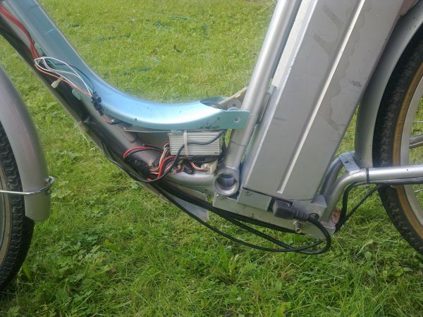

Kannattaa kysyä Pyörätohtorilta sitä keskiötä. Siellä voi olla , muistaakseni siellä oli jotain erikoisia , joiden tarkoitusta ei sielläkään tiedetty. :shock:
Olin yhteydessä pyörätohtoriin, jonka palvelualttius on esimerkillistä. Hänelläkään ei ollut noin pitkää akselia , pisin oli käsittääkseni 127 mm. Kuppeja ja laakereita ja kasetteja on.

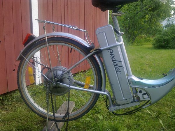

Pyörän 105 mm paksun akun pitää mahtua polkimien pyörähdysympyröiden väliin. Jos siirrän akun tavaratelineen päälle ja poistan muovisuojukset, niin polkimet voidaan siirtää lähemmäksi toisiaan. Muhvin pituus on nyt 78 mm. Wackyn mainitsema sovituspulma on ratkaistava jotenkin(?). Vai mitäs jos hankin 122 mm kasetin ja yritän tunkea sen muhvin sisään toivoen parasta... eihän 8 euron kokeilu ole paha oppiraha. Paitsi tietysti hieman tyhmää hankkia se, jos tarkemmin ajatellen huomaisi, ettei se voisi toimia.
Ketjulinja takanapaan ei taida sittenkään olla hankala pulma, koska voihan ketju kulkea hieman vinossakin kuten vaihdepyörissä se tekee. Hyvässä lykyssä sen ei tarvitse olla edes vinossa.
Keskio, suojukset poistettu.
Osa suojuksista paikoillaan

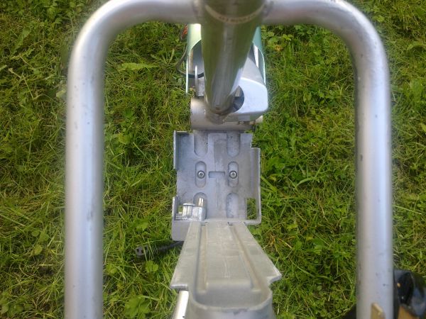

Keskio ja akun paikan pohja ylhäältä katsottuna.

Eikö vanhaa systeemiä pystyisi modivoimaan. Ajattelin että jos siihen sorvaisi sopivalle teollisuus laakerille istutuksen. Kannattaisi tutkia löytyykö siihen sopivaa halkaisijaltaan. Tässä sitä pähkäilen. Tulisi aika ikuinen systeemi. :lol:
