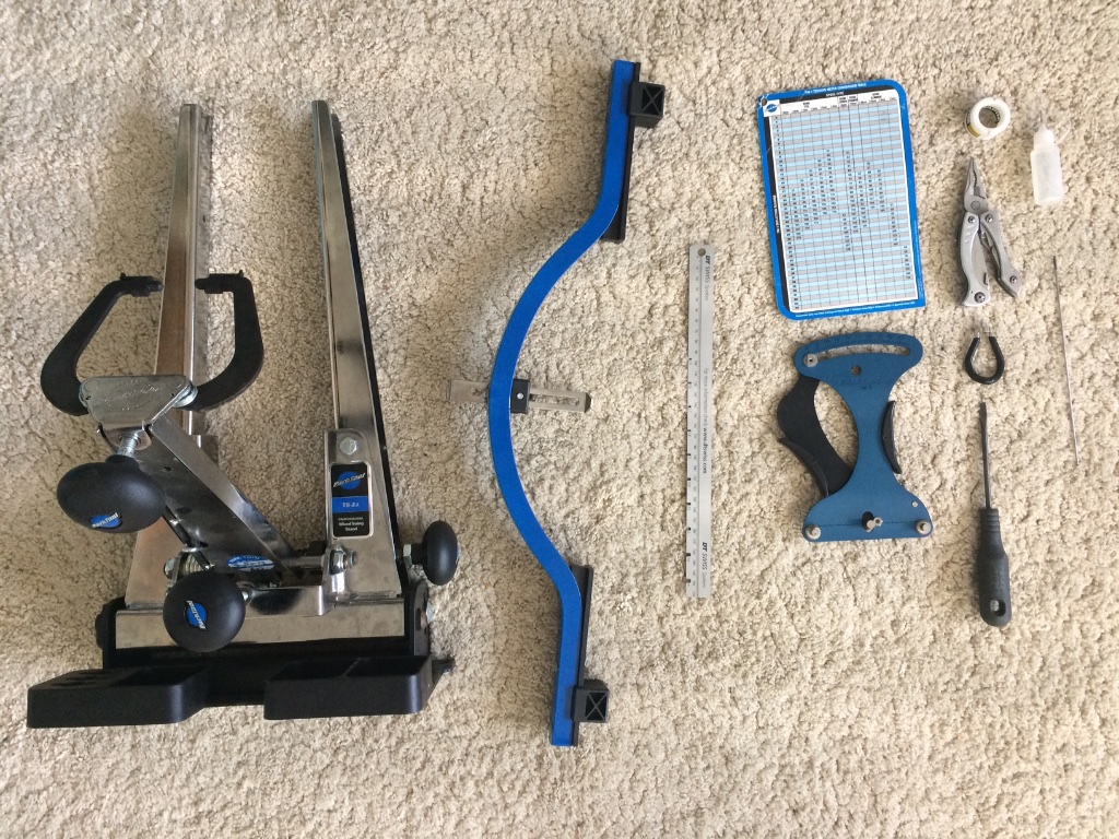

Nyt kun kasasin Vendettaan takakiekon (24 pinnaa 2-ristiin) yritin vähän miettiä tänne kirjattavaksi niitä asioita mitä itse pidän tärkeänä kiekkoa kasatessa. Varsinaisia kasausohjeita ei liene tarpeen kirjoittaa, kuvallisia ohjeita löytyy vaikka kuinka.
-Messinkinippeleiden käyttö mieluummin kuin alumiinisten. Tuleehan alumiinistenkin kanssa toimeen, mutta tahtovat kuitenkin ajan mittaan korrosoitua kiinni ja sitten hajoavat kun niihin nippeliavaimella koskee.
-Öljyn käyttö. Tärkeämpää nippelin ja vanteen väliin, mutta laitan myös kierteeseen. Helpottaa kasausta varsinkin kun lopullinen kireys alkaa lähestyä. Kierteessä oleva öljy vähentää pinnan pyrkimystä kiertyä nippelin mukana.
-Sitä kiertymistä kannattaa tarkkailla koko kiristämisen ajan. Jos pinna kiertyy nippelin mukana, se tietysti hankaloittaa rihtaamista kun kaikki ei kierry saman verran. Liika kiertyminen tietysti myös heikentää pinnaa. Litteillä pinnoilla kiertymisen tietysti näkeekin helposti, niiden pyörimisen estämiseen on simppeli työkalukin, sellainen teflonrengas jossa pinnalla kolo. Pyöreillä sen tuntee sormissa, estää voi sopivilla pihdeillä, jotka ei vahingoita pinnaa. Jos kiertymisilmiö ei esiinny pahana niin sen voi hoitaa niinkin että kääntää nippeliä vähän yli aiotun määrän ja ottaa vähän takaisin (eli oikaisee pinnan).
-Stress-relief, mitähän tämä on suomeksi. Puhutaan "leipomisesta", "hieromisesta", jännitysten poistoa kai se. Jotkut harrastavat kovinkin rajuja menetelmiä tässä työvaiheessa. Minä teen mieluummin niin että olen kasausvaiheessa tarkkana tuon kiertymisasian kanssa ja autan vain pinnoja löytämään paikkansa puristelemalla niitä parettain toisiaan kohti. Tärkeänä vaiheena tähän pidän myös sitä kun pinnat on vasta aseteltu paikalleen ja ovat vielä löysällä, silloin on helppo vääntää pinnat navan päässä oikeaan suuntaan navan laipan myötäisesti. Nämä ovat riittävät konstit, ei napsahtele kiekko ajamaan lähtiessä.
-Mittarin käyttö. Sen avulla saa pinnojen kireyden tasaisemmaksi ympäri kiekon kuin ilman.
Laitoinpa vielä kuvan omista kiekonkasausvälineistä, olohuoneen matolla tietty :mrgreen: Pakollisiahan noista ei ole monikaan, mutta yhdenkään kunnon (Park Tool mielestäni sellainen perushyvä (hinta/laatu ok)) työkalun hankintaa en ole katunut, päinvastoin, kyllä ne helpottaa työtä.
-Rihtauspukki
-keskitystyökalu
-pinnamitta
-kireysmittari
-talttapääruuvari (lisäksi voi tarvia torx -hylsyn tai ohuen tavallisen hylsyn, riippuen nippelistä/vanteesta)
-nippeliavain
-pihdit ja teflonrinkula kiertymisen estoon (pihdeissä sileähköt leuat)
-öljypullo
-pinna nippeleiden ujuttamiseen paikalleen (ei välttämättä tarvi kaikkien vanteiden kanssa, nopeampiakin työkaluja on keksitty, mutta ei mulla niin kiire ole).

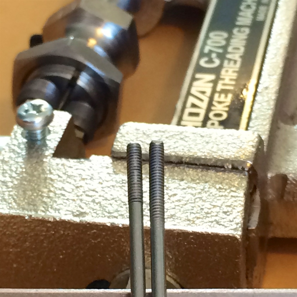

Hommasin sitten sen pinnankierteytysvekottimen ja katkaisupihdit. Kai se vaan on että pitää tässä kiekkoasiassa saada kaikki tehdä itse, kun ei isompiin projekteihin ole aikaa/vehkeitä/tiloja :D Seuraavaan tilaukseen vaan sitten laatikollinen pitkiä pinnoja aihioiksi.
Hozanin työkalut vaikuttaa aika laadukkailta. Varsinkin nuo C-217 katkaisupihdit on oikein hyvät. C-700 pinnankierteytyslaitteessa meni tunnin verran kun säädin sen kunnolla 2,0mm pinnalle. Hyvä että voi säätää kaikki tarvittavat suunnat ja on sen oloinen että pysynee myös säädöissä.
