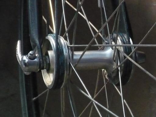

Joo tajusin yks kaks eilen että tuossa Swingissähän menee naru tuonne kampikeskiölle. Vapaarattaallisen kelan rakentaminen on kuitenkin kuullostaa vähän hifiltä, enkä tiedä mistä moisen, tarpeeksi lätyn, systeemin saisi purettua :oops: Lisäksi jos tuo veto menee kampiakselille niin käsipumpusta ei saa itsenäistä, jalkoja pitää pyörittää pumpatessa... ei nyt mikään hirveä takaisku muuten noin yksinkertaiseen systeemiin.
Tuo apuraidetanko tuohon crossbikeen on vähän kinkkinen, koska sauvat vetkuu 180 astetta eri vaiheessa. Haaveilin tässä, että jos poljinpalkkien pedaalimiin kiinnittyvän pään ja käsitankojen akseliin kiinnittyviin kohtiin laittaisi pallonivelet, niin systeemi keinuisi kuin laskittelusuksilla ajelisi :D Sauvojen tiltistä voisi sitten (liukuosin) ottaa käännön eturenkaaseen. Edelleen kompleksista.

net myy noita pelkkiä napoja bernd.monno@exycle.de ratasmalli 95e köysi 185e toiseen renkaaseen tosta ja toiseen poljettava yksinkertainen melko kevyt ja voi käyttää eritahtiin :?:

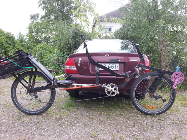

Mites olisi python (trike tai 2-pyöräinen) ja siihen käsikammet joilla veivataan takapyöriä?
Viestit: 17966
Re: Käsin(kin) poljettava trike...
Näitä "kaksneuvosia" laitteita on monenlaisia rakennelleet maailmalla mutta en muista nähneeni kaksvetosta :? Tämä tuli mieleen kun ajoin tänään yksin tandemilla ja toista kättä roikottaessani sivulla, se tapas takapolkimeen. Voisko takakammet muokata semmosiksi, ett käsin vois avittaa? Eihän tuosta vauhtia kauheesti kait tule mutta jos lihaksia ja vetereyttä yläkroppaan :wink:
Selän takana pyöritys ei kuullosta kovin tehokkaalta mutta jos sais tehtyä, vipuvarret molemmille kammille, joista ylös alas liikkeellä (hauis koukistus) sais takakeskiön pyörimään :? Mitään järkee?
