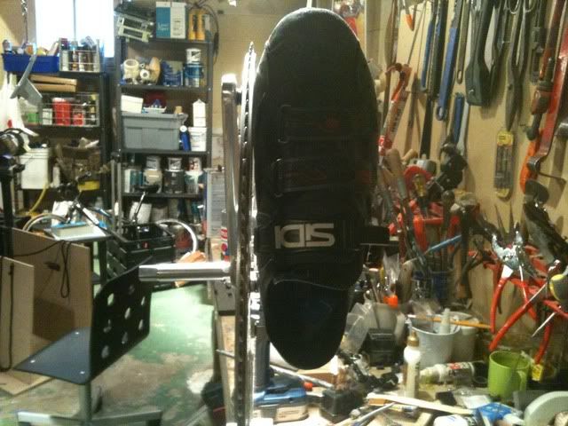

Mietin noita kampia, tavalliset kammethan on ihan järkyttävän leveät ja nojailija olikin ratkaissut ongelman aika nätisti kaventamalla keskiötä. Vaatii myös custom keskiöputken.. Tuli sellainenkin hassu idea mieleen, jos eturattaan rakentaisi keskelle poljinkeskiötä, senhän ei tarvi olla kuin joku 30 hampainen jos väliakselilla on vaikka tulona 20 ja lähtönä taas 30 eli mahtuis varmaan ketju kulkemaan. Ei olis niin paljoa rattaita jaloissa pyörimässä. Teknisesti vaan pirun haastava tehdä kaiken sen akselien silpomisen kanssa :roll:

Etuvetoisessa nuo kapeat kammet aiheuttaa polvien osumisriskin muuhun voimansiirtoon.
Kapeammat kammet ei taida miehille sopia, naisille voisi mennä.
Syväri kirjoitti:
Väliakselit hukkaavat tehoa.
Syväri kirjoitti:
Streamlinereissa järjestään kaikkiin on tehty kavennettu keskiö/linear drive.. sillä mä aattelin. Helpompaa ois toki tehdä jostain 110mm halpis keskiöstä ja sitten leventää katetta mut huono aerodynamiikan kannalta..
100rpm ei riitä 53t-11t välityksellä, 406 etukiekolla kuin 42,5kmh vauhtiin, siksi tuota väliakselia mietin. Kuinka lujaa pystyy pyörittämään mukavasti n. 130mm kammilla? 120rpm riittäisi jo juuri ja juuri 50kmh vauhtiin mutta sprinttiin ei olis isompaa pykälää. 175 kammilla mulla menee 105 mukavasti/170max. Mielellään en suuria eturattaita lähtis poraamaan ja ketjulinjastakin tulee härski..

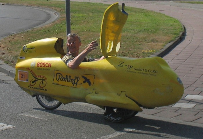

En ikävä kyllä tiedä enempää asiasta mutta amerikan foorumilta bongasin tällaiset asiaan liittyvät kuvat.
http://www.bentrideronline.com/messageb ... p?p=970543
Viestit: 17966
Re: Ikuisuusprojekti
Tuo on ku mittatilauspuku :D

:D mahtava ja hyvin lähelle osuu sitä mitä ite suunnittelin.. melkoset nystyrät on polvien kohalla että kate olis matalampi.
Oon miettinyt että teenkö tuollaset pommiluukut vai vivulla alas laskettavat apupyörät :D apupyörillä ei tarvis irrottaa lukkoja kun pysähtyy :lol:
Apypyörä-systeemistä tulee varmasti aika painava. Mekanismin pitäisi olla joku auton käsijarrukahvaa vastaava, jossa on lukitus monella portaalla, kummallekkin puolelle erikseen jotta pysyy pystyssä myös kaltevassa paikassa. Veikkaan, että moisen kanssa pelaaminen olisi haastavampaa kuin jalan laittaminen maahan, mutta toisaalta kyllähän niitä apupyöriä voisi käyttää tosi pahoissa paikoissa ajaessakin.

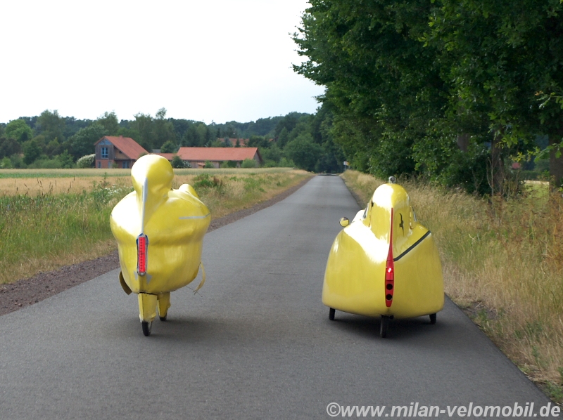

Tuo kakspyöränen velomobiili näyttää kauheen korkeelta miun silmään. Semmosta oon pohtinu ett miten vaikuttaa ilmanvastukseen jos pyörä olis mahollisimman matala ja vaikka vähän leveempi varsinkin alhaalta ?
Jos kakspyöräsen tekis samantapasella rungolla ku esim. tuo miun kolmipyörä eli runko kiertää reunoilla. Mahollisimman matalapyörä, eli mahollisimman lyhyet kammet :D Olis ehkä helpompi rakentaa apupyörät tai hoitaa pysähtyminen jaloilla.

Ei kai kaksipyöräisessä ole mitään järkeä laittaa kahta runkoputkea laidoille, yksi keskellä on järkevä.
Lyhyet kammet, todella matala istumakorkeus ja tietysti katteessa nuo muhkurat polvien kohdalla auttaisivat tekemään matalaa. Paljonko pitää olla runkoputken alla tilaa ettei liian usein jää kiinni pohjasta?

No niin, eikä tuosta sais samaa yksinkertasta ketjulinjaa ku kolmipyöräsenä :oops:
Niinhän ne aina :roll: Tuokaan ei kuitenkaan ole yhtään normi nojakkia korkeampi kun vertaa alta pilkottaviin 406 vanteisiin. Silmät on ehkä hieman yli metrin korkeudella? Tämä Lightning f40 on vielä korkeamman näköinen:
Hirmu matala olisi vaikeampi tasapainoiltava ja ympärille katsominen mahdotonta=ei arkiajoon.
