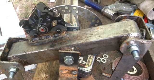

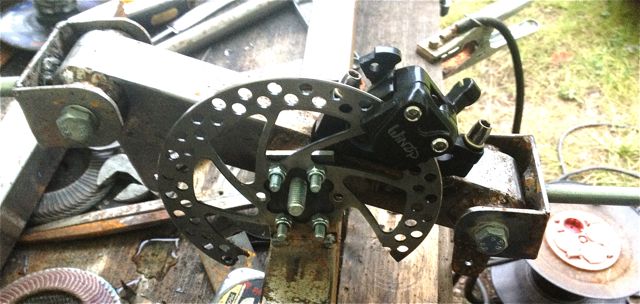

Pientä päivitystä... Kallistuksen lukitusta koitin väsäillä.

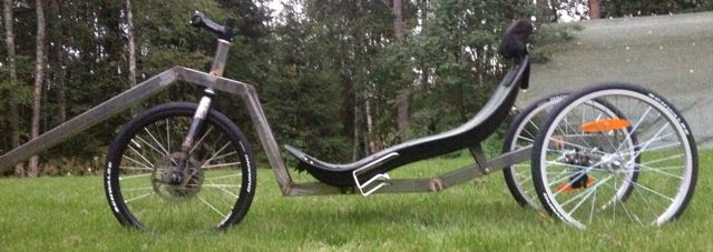

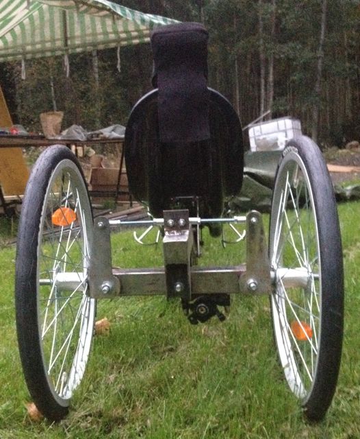

Pyörä ekaa kertaa omilla pyörillään. Matalalta näyttää... Sen verran koe istuin, että penkki ei olisi saanut olla yhtään lähempänä. Meni tuurilla paikoilleen. Pikkasen on runko kierossa, mutta tarvii koittaa hienosäätää. Ihme olisi ollut, että olisi kerralla mennyt paikoilleen. Seuraavaksi voimansiirto...

Re: Eemeli1
Hyvältä näyttää...
Kiva kun tulee kuvia niin ei ole arvailujen varassa. :D

Re: Eemeli1
Mitäs kautta ohjauksen meinasit vetästä ? Tuo vois toimia samanlaisella ohjauksella ku miun kolmipyörässä. Pari "kukkakeppii" ja neljä niveltä.

Kiitos kannustuksesta! Kate olisi kyllä tarkoitus laittaa, mutta katotaan nyt... Painonkin mittasin, 9,29 kg. Pikkasen epäilyttää, että kalavaaka näytti omiaan. Näytti patteri olevan lopuillaan.
Ohjausta jäin miettimään. Olisko mitään järkeä tehdä "rattiohjausta" välitangolla tai ristikkonivelellä? Tai sitten virtuaaliohjausta... Ajattelin josko tulee ahdas kate päälle niin mahtuisi kuitenkin kääntämään.

Re: Eemeli1
Jos kate tulee niin sitten "virtuaaliohjaus" on ehdoton, vie vähän tilaa.

Viesti Kirjoittaja Syväri »
Sen verran matalalla ollaan että kyllä tuohon sopis myös lyhyt nojapyörä-tilleri. En osaa nyt miettiä mitä juttuja tuo kallistus vaatii.. Omaani ajattelin laittaa "pistol gripin" vaikka heiluria tulee jonkin verran enemmän kun on penkki n. 10cm korkeammalla maasta. Sellanen että on tarpeeksi kapea jalkojen väliin.
Vähän kuin tämä mutta jarrukahvat sivutankoihin (kuskia päin) ja tavallinen trigger shifteri (deoren rapidfire) keskeltä kiinni lisäputkella. Ja tästä vielä jonkin verran kapeampi
Re: Eemeli1
eemeli kirjoitti:
Varmaan kuvasta voisi pähkäilläkkin, mutta kysyn kuitenkin. Eli kun istut ilman "kallistus jarrua" pyörän päälle niin liksahtaako takarenkaat kallelleen vai pyrkivätkö painon vaikutuksesta suoraan?
Pitihän tuo kokeilla. Aikalailla samanlainen kuin matala kaksipyöräinen. Ilman tukea ei pysy pystyssä. Toinen käsi maassa ja jalat ylhäällä, ei mitään ongelmaa pysyä pystyssä. Lukitusta en ole vielä päässyt kokeilemaan.
