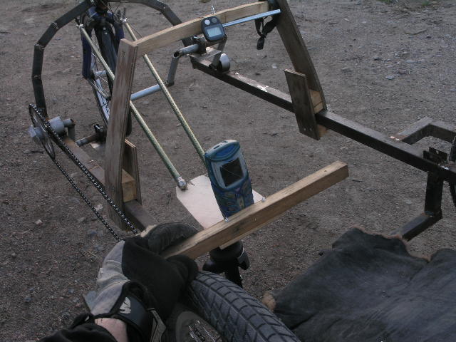

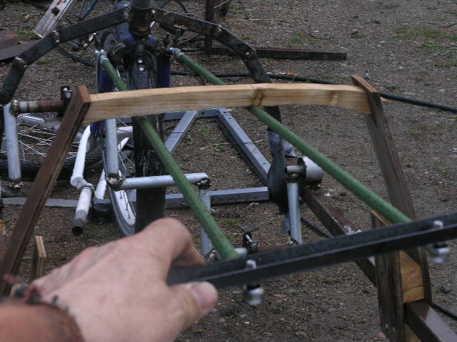

Viestit: 14415
Re: Performer Highracer 26
Kaksitankoinen ei tarvitse ohjaustangolle kiinnitystä runkoon. Riittää, kun ripustat sen vaikka nippusiteellä, ettei putoa maahan parkkeerattaessa. Kuva
