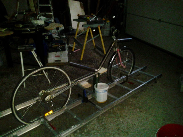

Projekti edistyy hitaasti mutta kumminkin.
tähän asti olen päässyt :D

oki kirjoitti:
Sehän alkaa näyttää jo pyörältä, hienoa.
Minkäs kokoiseen päädyit takahaarukan kanssa?
Re: TW-Bents
Nerokas kokoamisjigi. :D

Mustasudenkorento kirjoitti:
oki kirjoitti:
Takahaarukka on naisten 6vaihteisesta Terässiivestä jota vahvistin 30x 2mm u-reikä kiskolla. :idea:
