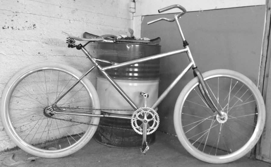

Pyörä ekaa kertaa sen verran kasassa, että pääsi testaan. Penkin liimaus epäonnistu. Yhtä kiero kuin tekijänsä... No ei tuota kyllä ajaessa huomannut. Pirun mukavahan tuolla oli ajaa. Aika lailla kirkkoherra asennossa mennään kun kädet on hieman koukussa.
ja tyylikkään näköinen

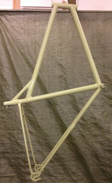

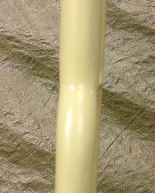

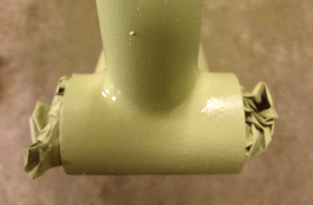

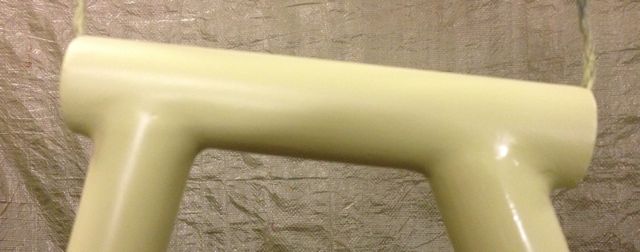

Koittanut viimeistellä hitsisaumoja. Kauhee homma... Tänään sain pohjamaalattua ekaa kertaa. Lisäksi ruiskutin pohjakitin. Vielä pitäisi jaksaa hioa :( ...
Pikkasen näköjään "satulaputki" mennyt kieroon. No eipä kai tuo haittaa...
-Janne-
Re: Eemeli3 (CF-cityfillari)
Ihan siisti on. Suorastaan liian siisti... verrattuna mun möykkärin maalauksen laatuun. Toisaalta siitä oletettavasti rapisee maalit veks joka tapauksessa rymistelyn seurauksena.
Viestit: 17966
Mitä maalia käytit ? Ilmeisesti ruiskulla maalasit, vai ? Ruiskutettava pohjakitti ?
Näyttäis samalta Plastic Padding kilinäpurkki ruiskukitiltä jota käytin möykkäriin. Tulee kiva pinta kun 400-600 märkäpaperilla hiasee päältä. Ja saa vältettyä pintamaalin valumat.
Käytin "maalikauppana" Motonettiä, sain kaikki maalipurkit samaan hintaan kuin kunnon kaupasta yhden purkin. Samaa maalia.
Niin, alle laitoin teräsrunkoon maalikaupan happopohjamaalia kun sitä sattu vielä purkin pohja löytymään.

Pientä viimeistelyä vaille valmis :D ...

Siitähän tuli hieno. Isompi eturatas toimii ketjusuojana? :D

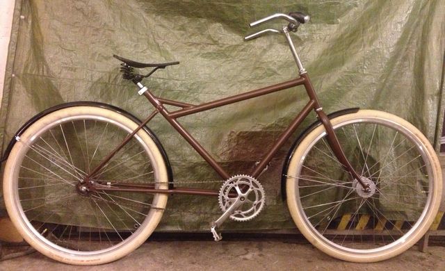

Päivitellään vanhaa aihetta...
Tälle pyörälle varmaan tulee eniten käyttökertoja mun pyöristä. Lyhyttä keskusta pyörittelyä ja kilometrejä sen myötä ajettuna kuitenkin tosi vähän.
Uusi Bilteman satula Jukan vinkistä. Lisäksi otin napadynamovalon samalla. Ohjaustangon vaihdoin jo aikasemmin...
-Janne-
Viestit: 17966
Tyylikäs pyörä.
