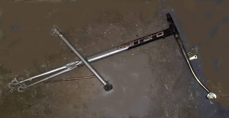

Voi kiitos kutsusta! Täytyy harkita mikäli on tarpeen, sillä rälläköin juuri palasiksi kauan varastossa olleen laadukkaan Carraro hybridipyrän, johon en ole millään hennonnut kajota pitkään aikaan, ja kokosin siitä CF-pyörän osat:
On se vaan hieno ja yksinkertainen tämä Burrowsin runkoidea? Koko tälle projektille on potkua antava ja keskeisin idea on juuri tämä yksinkertaisuus, mutta myös pyörään asettumisen helppous (tanko alhaalla), pysähtyessä jalkojen ylettyminen maahan istuimelta, jolloin kaatumismahdollisuus talvikeleillä on vähäisempi, isot pyörät etc.
Jos vaan saan ensi tiistaina rauhassa hitsata, ei taida tällä kertaa olla tarvetta tulla kylään hitsailemaan. Mutta katsotaan nyt!
Näin, kun putkia sovittelee paikoilleen, huomaa selvästi, että tuo Burrowsin putki kannattaa laittaa vielä alemmaksi, varsinkin jos käyttää vakiohaarukan puolikasta niinkuin nyt minulla on.

Vähän epäilyttää kestääkö Sakari tuo takahaarukka kun se alunperin on ollut kolmiorakenne ja nyt pelkät ohuet alaputket ?
Re: Räkäkränk 2 - evoluutioversion suunnittelua
Niinpä juuri! Yksinään ei riisuttu haarukka kestäisi millään, mutta siinä ovat tukena juuri tuo Burrowsin tangot, jotka tekevät siitä kolmiorakenteen. Hommaa vielä tukevoittaa se, että alaputket ovat riittävän alhaalla.

Sakarin haarukasta sanoisin, että itse laittasin noin heiveröisiin putkiin molemmille puolille ne alaputket = melkein normaali takahaarukkahan se silloin on :)
