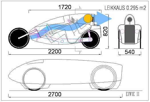

ajarmala kirjoitti:
Lizard100 kirjoitti:
Laskin siis VARNA DIABLOLLE 0.0644 Cd:n ( CdA 0.015 ja 0.238 frontal area ).
Olen jostain aikoinaan saanut ilmanvastusmitat Varna Diablolle:
  • muotokerroin 0,075
  • otsapinta-ala 0,19 m2
  • joista ilmanvastuskerroin 0,014 m2
Niistä kun laskee, niin 100 mph (161 km/h) nopeuden ylläpitämiseksi tarvitaan n. 976 W teho, jos käytetään erinomaisen hyviä renkaita ja laakereita, joilla vierintäkitkakerroin on 0,0035.
Lisäksi varsin huomattavaa tehoa tarvitaan aika pitkän aikaa, koska ajoneuvon kiihdyttämiseen tuollaiseen nopeuteen tarvitaan paljon energiaa: liike-energiahan on luokkaa 90 kJ, joka pitää saada kehitetyksi kuskista. Jos kuski pystyy vaikkapa keskimäärin 450 W tehoon kiihdytyksessä, niin silloin kiihdytys vaatii aikaa n. 200 s eli 3 min 20 s. Se menee jo kestävyyslajin puolelle: kovasti runttaamalla saa suuren tehon n. 45 s ajaksi (vrt. 400 m juoksu), mutta yli kolmea minuuttia ei pysty kukaan runttaamaan.
Onko hard evidenceä...siis linkkiä mittoihin ?
http://www.recumbents.com/wisil/whpsc2004/varna.htm
http://forum.slowtwitch.com/cgi-bin/gfo ... st=2571863
Noi tuppaa noi neliöjalat ja neliömetrit menevän sekasin.
Aiemmin muualla täällä joku mainitsi 0.238 m2 frontal areaksi.
Varnan suunnittelijan tiedetään tokaisseen Varnan seuraavan version olevan mahdollisesti CdA 0.0127 m2
Eli jos VDII:n CdA on 0.0127 ja FA 0.19 m2 kuten mainitsit olisi Cd 0.0668 ( hyvin lähellä esittämääni ).

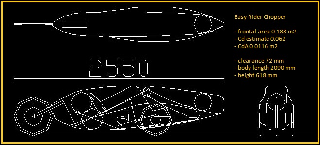

Muuten onko vinyylirenkaita kokeiltu...kuten skeittilaudoissa ?
Tekis mieli pudottaa toi vierintävastus alle 0.001:den..kuten junissa.
Jos skeittilaudoissa tai rullaluistimissa olisi ilmarengasta paremmin vierivät pyörät, ei kai kukaan viitsisi tapella puhkeavien ilmarenkaiden kanssa polkupyörissä tai muissakaan ajoneuvoissa.
Kenen tahansa tekisi mieli pudottaa vierintävastus olemattomaksi. Tällä saavutettaisiin maailman mittakaavassa käsittämättömän suuret säästöt liikenteen energiankulutuksessa. Vierintävastuksen muodostuminen johtuu kuitenkin ilmiöistä, jota ei voi välttää. Teräs terästä vasten on kyllä erittäin hyvä, mutta senkään vierintävastus ei ole aivan olematon.
Ahaaa..mä taas luulen, että nailonia ei käytetä koska se ei jousta..meno olisi epämukavaa.
Pienellä jumppaamisella sain tuon chopper laitteen profiili alaksi 0.86 m2..ilman pyörien osuutta..etupyörä 0.14 m2. Kokonaisprofiilipinnan jäädessä alle 1 m2 !!!
VARNA DIABLON IIn frontal arean alitus on enää hyvin pieni...vaan 0.188 m2 alkaa olla maksimi mihin 3 pyörällä pääsee. Pituus on nyt 2550 mm. Maavara 72 mm.

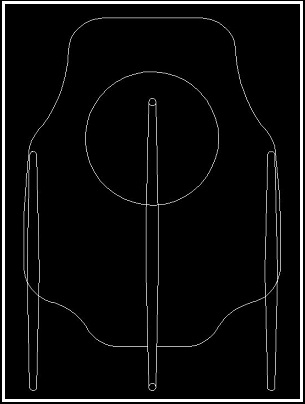

Tässä yläkuvannossa näkyy tuulilasi ja turbulattorina toimiva etupyörä !
Frontal area onnistui sittenkin.
0.188 m2 frontal area

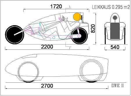

Re: Nojapyörällä 100 mph ?
Viesti Kirjoittaja Lizard100 »
Tuolla ohjausgeometrialla pienikin kääntöliikkeen aikaansaaminen vaatii helposti puolen metrin sivuttaisliikkeen käsillä, eli jep jep... 40cm...
Olisko tällanen normaali rattisysteemi miellyttävä ?
Uskomatonta tällanen laatikkokin kulkee 84.5 km/t;
All systems are go !

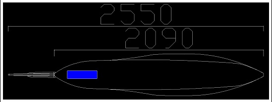

Lizard100
Viestit: 625
Liittynyt: 03 Marras 2012, 13:12
Re: Katettu chopperi. Uusi yritys asialliseen keskusteluun.
Eli siis jotain tallaista voisi myös saman konzeptin pohjalta miettiä..märkäpintaa vähemmän kuin EIVIE II:ssa, mutta Cd hieman jo isompi koska tämä "kansanversio" on 120 mm leveämpi ja 210 korkeampi kuin raaceri-versioni !
Mitä mieltä..tavaratilaan mahtuu kauppakassi ja reppu !?
