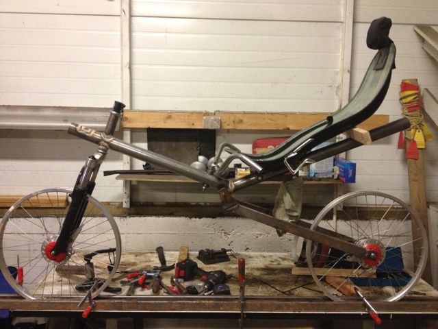

Mä ostin PVC-putkea Etrasta (16mm) ja maalasin mattamustalla. Hyvältä tuo näyttää vaikka putki olis sininenkin. :)

Mahtuisi tuohon isommatkin pyörät. No joo, jokainen tekee maunsa mukaan. Pienemmillä pyörillä on helpompi hallita pyörää ja on kaiketi vähän ketterämpi.

Näin juuri, kiekkojen koko valitaan käyttötarkoituksen mukaan. Perusrakennehan näissä on sama 20/20 rakenteesta 28/28 kiekkokokoon asti. Mun pyörään menee 37-622 kiekot vielä heittämällä, ei vain rakentaessa ollut sellaisia hallussa levyjarrunavoilla. Isommat kiekot tuo automaattisesti pidemmän akselivälin, se vaikuttaa hitaasti ajoon ja ketteryyteen. 20/20pyörä menee myös huomattavasti pienempään tilaan kuin 28/28.
Omia CLWB ja Geopyöriä en ihan suorilta vetäisi samaan pyöräluokkaan kuin Jarcon ja Eemelin pyörät. Mulla kun kammet ottaa molemmissa kiinni kääntyvään etupyörään. Hankaloittaa tiukkoja käännöksiä, mutta mahdollistaa matalemman kampi- ja istumakorkeuden...

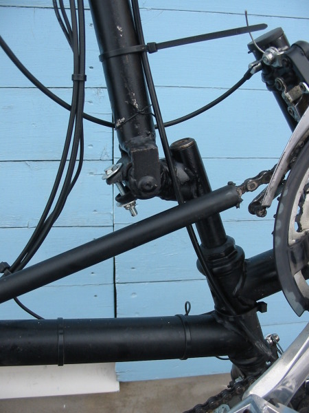

Ei minustakaan, mutta itsetuntoni on sen toistaiseksi kestänyt :mrgreen: Putken ajattelin muutenkin uusia, mistäs olette niitä hankkineet?
Azubilta saa mustaa putkea valmiiksi pyöristetyillä päillä, about 105 cm pitkiä. Viimeksi maksoivat 4,50 € / kipale. Tosin lähetys maksaa pari kymppiä, että tuskin kannattaa pelkästään paria putkea tilata...

Geopyörässä on mustaksi maalattua sähkömiehen putkea
CLWB:ssä mustaa vesijohdon suojaputkea
Higracerissa ja yescomissa aurauskeppi
LowLWB:ssä oli puutarhaletkua
jne jne
Eli mikä tahansa käy kunhan siinä on ketjun suuntainen ja ketjun diagonaalista ulkohalkaisijaa suurempi reikä.

Kokemuksen mukaan vesiletku tuntuu liian kitkaiselta eikä pysy suorana ja aurauskeppi taas on äänekäs. Käyttämäni nailonputki on näiltä osin parempi. Se vain pitää ennen käyttöä lämmittää suoraksi. Teflonputki olisi kitkaltaan pienintä.

Mulla oli tommosta auringon paisteessa suorana maannutta letkua, pysyi suorana ja kun päästi irti suorana roikkuvan ketjun päällä niin tipahti ketjusta, eli kitkakaan ei ollut suuri.
Aurauskeppi oli aluksi äänekäs, mutta meteli on vaimennut, ilmeisesti kulunut sopivasti ja sisälle kertynyt rasva vaimentaa ääntä.
Mutta parempiakin vaihtoehtoja varmasti on, mutta kun niistä ei tiedä mitään niin ei osaa kaivata ;)

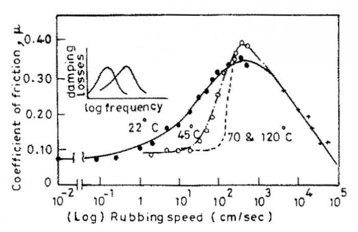

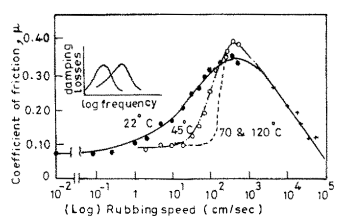

Tuo on totta vain hyvin rajoitetuissa puitteissa. Mitättömän pienellä liukunopeudella ja suurella paineella.
Tästä voi tutkia tarkemmin teflonin liukuominaisuuksia.
Tuo voi pitää paikkansa tai sitten ei ? Yleinen mutu kuitenkin on että teflonin kitkaominaisuudet ovat hyvät.
Kuvassa näkyy vain tyypillinen tuon tyyppisten materiaalien epälineaarinen käyttäytyminen lämpötilan ja liukunopeuden funktiona. Käppyrät ovat teflonille, jotta perustelisit väitteesi niin tarvisimme myös vastaavan datan vaihtoehtoisille materiaaleille, vai mitä?

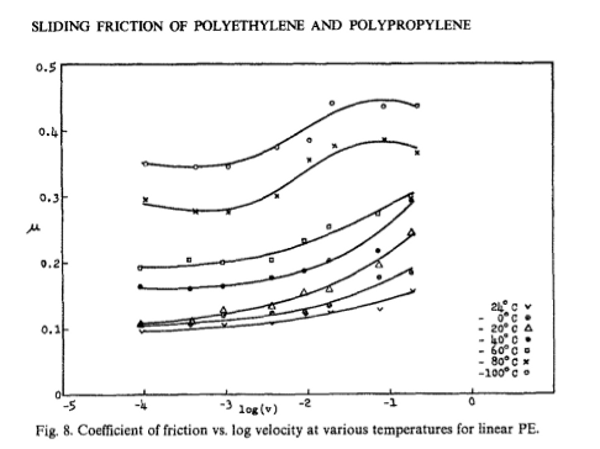

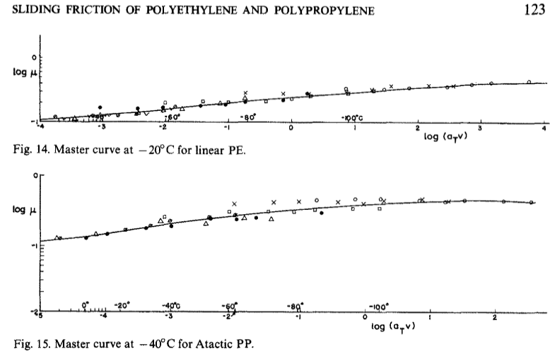

En tiedä, miten tuota käppyrää katsoit, mutta minusta 64 cm/s vastaa 0,25 tai jotain sinne päin. Huomasitko, että asteikko oli senttiä sekunnissa. Sitäpaitsi tuo sinun ketjunopeutesi on laskettu 38 piikkisellä. Kuka noin hiljaa ajelee. ;)
Tässä polyeteenin ja polypropeenin arvoja, jotka ketjun nopeuksissa ovat alempia. Kuvat ovat hiukan huonosti sopivasta tutkimuksesta, josta syystä siellä on vähän matalia lämpötiloja, mutta kun katselee noita lämpimimmän puolen arvoja, saa asiasta käsityksen. Myös teflonilla kitkakerroin kasvaa, kun lämpötila laskee.
Teräksellä on tosiaan pienillä paineilla varsin pieni kitkakerroin. Melun takia sitä ei kuitenkaan kannata ketjuputkena käyttää. PA, poyamidia, eli Nailonia en tähän hätään löytänyt käyräksi piirrettynä, mutta noudattelee PE käyrän kulkua.
Joka tapauksessa teflonilla on aivan liian hyvän liukupinnan maine todellisuuteen nähden. Tai, on se ihan hyvä, eli paras, kun liukunopeus on pieni, tai lähes olematon, mutta vain silloin. Nopeammilla liukunopeuksilla polyeteeni PE, polyamidi PA ja polypropeeni PP liukuvat ohi.
