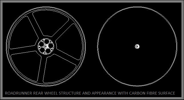

No sitä ei tiedä...rahoitus tekesiltä on ollut kiven alla muihinkin projekteihin.
Tässä olisi paljon etuja muihin tadpoleihin ja velomobiileihin verrattuna !
rear wheel structure and outside appearance

Auton ja fillarin vertaaminen on kaksi eri asiaa..lisäksi tän "takapallot" on paljon pienemmät. Voi olla että paino lähenee 700-800 grammaa liimoinen epoksointeineen ( ja valittu laakerikoko väärä ). Näillä myös aerodynaamisesti ohjataan laitetta hieman kovassa vauhdissa ( varsinkin sivutuulta kompensoitaessa ).
Pääpyörä jolle tulee yli puolet kokonaispainoista tarvii olla sitten aika jämy..varmaan kilon verran ainakin.
PAC CAR II painaa 29 kiloa..tälle olis tavoite 16 kiloa.
http://www.paccar.ethz.ch/technics/pac_I_vs_II
PAC CAR II on yli puoli metriä pidempi ja hieman leveämpi..tosin 3 senttiä matalampi. Syy miksi PCII tarvii jämyt pallot on sen painopisteen korkeus..se aiheuttaa isoja momentteja kaarteissa.

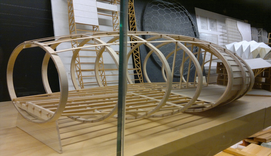

Joo, ei ole kukaan täällä tainnut yhteenkään nojapyörä projektiin saada. Jännä kun se ei muiden rakentelua estä :roll:
Varmaan tämä sopivien hiilikuitumuottien löytyminen roskiksesta on vaikeampaa ?
puurakenne 2012
puurakenne 2012
Viimeksi muokannut Lizard100, 16 Joulu 2012, 15:55. Yhteensä muokattu 1 kertaa.
