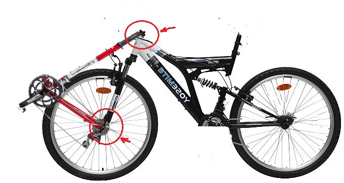

Katsoin tarkemmin aiempaa keskustelua köyhän miehen Vendetasta ja siinä toisen pyörän takaosasta siirretään voimansiirto etupyörälle Kuva
En vain tullut ajatelleeksi, että tästä selviää rautasahalla. Nyt minua kovasti askarruttaa liitoskohdat ohjauspylvääseen ja etuhaarukkaan. Niihin ei taida sellaisenaan löytyä sopivia osia K-Raudasta, vaan joitain korvakkeita joutuu kuitenkin hitsaamaan?
Näiden nuolien kohdat askarruttavat minua
Tuo kuva ei ole mikään työkuva, sillä polkimien ollessa näin alhaalla ei ajo ole kovinkaan tehokasta.

KlausS kirjoitti:
-Klasu-
Ei välttämättä, esim bauhaussin, tokmannin, puuilon, motonetin, bilteman yms kaupoista löytyy vaikka minkälaisia kiinnikkeitä.
puristettavia, porattavia, pultattavia jne.
Lisäksi voit tuossa hyödyntää penkin putkea joka on stanu fillari kokoa johos saa puristus liitoksia esim penkistä, ehkä jopa stemmistä.
Ja täältä voi muut rakentelija alkaa kilpaa kertomaan millaisen pulttaa kii sydemin me sulle siihen kehitämme :wink:
