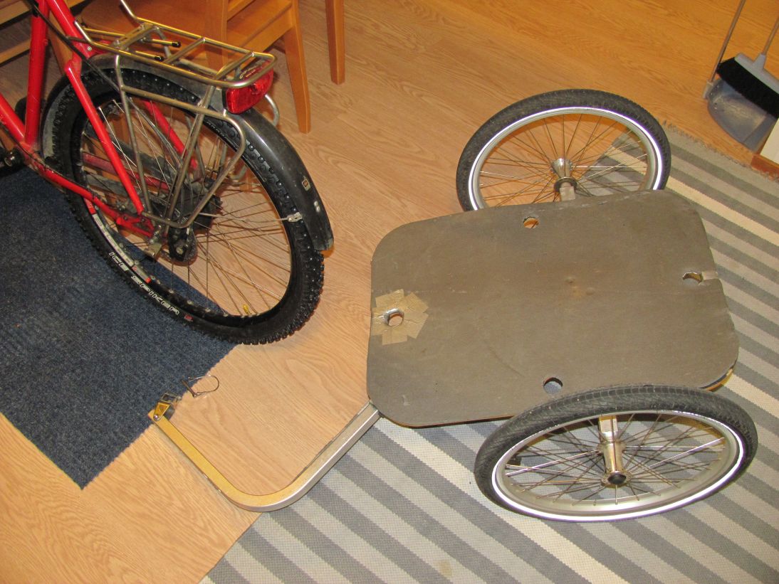

Tuo on kait semmonen letkuliitin, mikähän siinä kannattas olla vetosuunta ? Onko siitä peräkärry ratkasusta mitään kuvia ?
Miusta hienoo jos voi käyttää jotain jo keksittyä osaa "väärään" tarkotukseen kun se vielä löytyy tavallisista kaupoista.
TMS
Viestit: 1001
Paikkakunta: Kirkkonummi
Re: 2-pyöräinen peräkärry
Viesti Kirjoittaja TMS »
Onko sinulla TMS ollut käyttöä tuolle toiselle sakaralle?
Ei ole ollut käyttöä. Mulla on kärry ollut aina vasemmalla puolella kiinni. Puolihan vaikuttaa siihen kumpaan suuntaan pyörää voi rajatta kääntää kärryyn nähden. Niin jyrkkää käännöstä ei ajossa kuitenkaan tarvitse/voi tehdä että kärryn aisa ottaisi renkaaseen kiinni. Lähinnä tämä aisan puoli rajoittaa siis yhdistelmän käsittelyä pysähdyksissä, toiseen suuntaan voi tehdä kuinka jyrkän käännöksen vain ja toiseen suuntaan aika jyrkän. En muista että renkaan ottaminen kiinni aisaan olisi kuitenkaan käytössä haitannut edes pysähdyksissä yhdistelmään käännellessä. Eli jos itse tekisin tuosta kopion niin jättäisin kyllä toisen aisan kiinnityssakaran tarpeettomana tekemättä.
Meillä on aina silloin tällöin ollut tandemissa kiinni tuo kärry, siinnä rupeaa jo olemaan pituutta yhdistelmällä :wink:

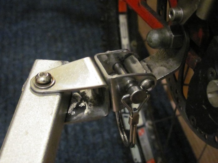

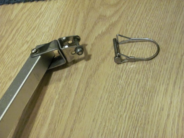

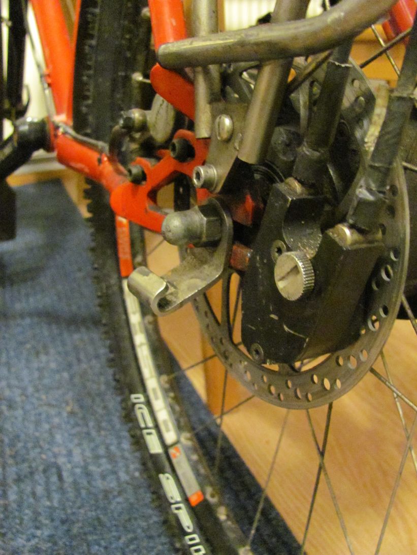

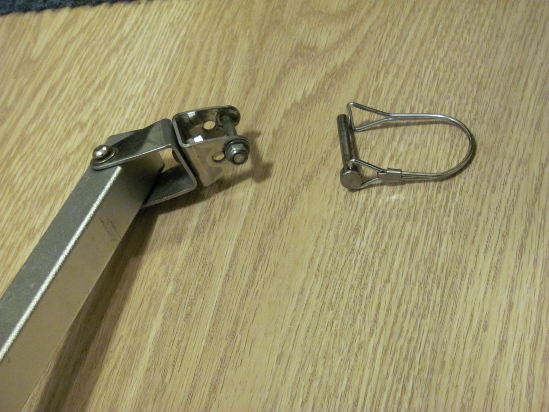

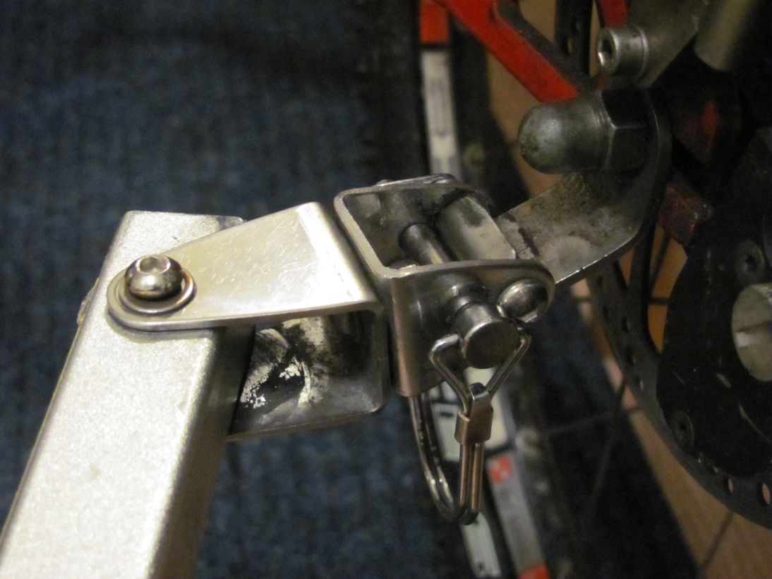

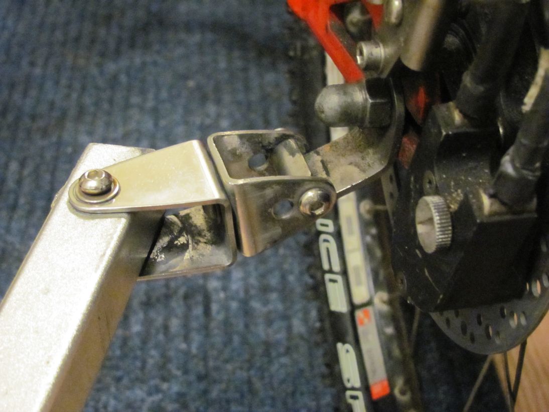

Alla vielä kuvia kärrystä ja kiinnityksestä, idea varmaan käy niistä selväksi.
Kiitos hyvistä kuvista, joista todella hyvin selviää kiinnitysmekanismi. Onko näissä kuvissa originaali kiinnitys vai oletko tehnyt uuden? Kerroit tuolla aiemmin, että kiinnityssysteemi oli lapsekas ja saattoi irrota kesken ajon.
Itse meinasin laittaa kiinnityksen pulteilla ja siipimutterilla, mutta taidankin tehdä tämän tapaisen.
Itsekin arvelin, että toisella aisalla ei ole juuri käyttöä. Tuon yhden aisanhan voi kääntää tarvittaessa pystyyn, kun kärryä kuljettelee ilman pyörää.

Kuvissa on orginaali kiinnityssysteemi. Se on muuten ihan hyvä ja fiksu, mutta tuon pyörään kiinnitettävän koukun muotoilisin toisin. Se on siis ollut syynä kärryn irtoamiseen. Koukun pää saisi kenties olla hieman pidempi/syvempi ja sen päässä saisi ulkopinnassa olla paksunnos joka estäisi sen ettei kärry sokka paikallaan ollessaan millään pääsisi irti. Itse ajattelin hitsata paksunnokset noihin koukkujen päihin (kärryn mukana tuli kolme koukkua) ja kokeilla toiminnan niin, kunhan vaan saisi aikaiseksi... Paksunnoshan ei saisi tulla liian lähelle sokkaa, sillä muuten se estää pyörän kallistamisen toiseen suuntaan kärryn suhteen.

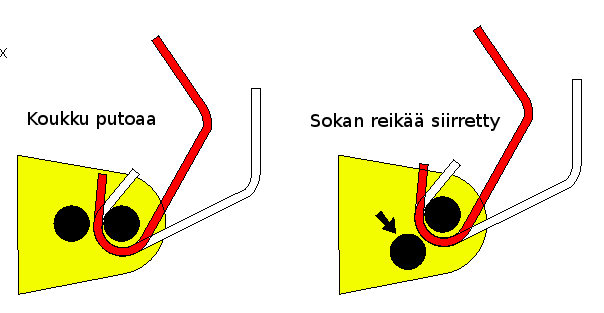

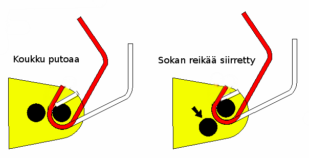

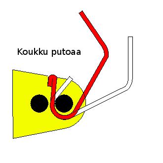

Suunnitteluvirhe näyttäisi olevan. Siirtämällä sokan reikää alemmas koukun kulmanpuolittajan linjalle saadaan kiinnitys kestämään paljon suurempia kallistuksia ilman, että kärryn aisa pääsee pomppaamaan ylös koukusta. Ei kuitenkaan kannata siirtää kauemmas, kuin kulmanpuolittajalle, sillä muuten koukku voi tulla läpi toiseen suuntaan. Tämä ei tietenkään saa kärryä irtoamaan, mutta taittaa koukun tai rikkoo sokan.
Peräkärrykoukun muutos.png (7.86 KiB) Katsottu 4431 kertaa
Joo, onpa hieno oivallus! :idea: Vain siirtämällä sokan reikää alemmaksi pikaliitoksen pitävyys paranee.
Hyvä juttu, kun en vielä aloittanut liitososien tekoa, kun näin lopputulos paranee

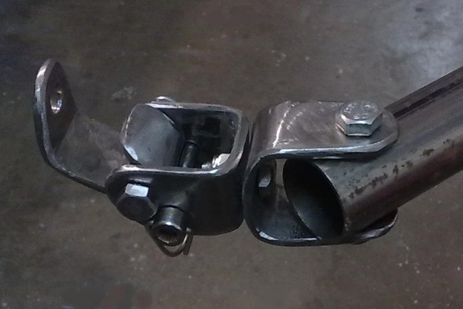

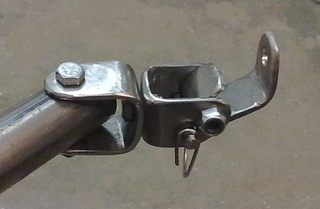

Pikakiinnitysosat on tehty:
02012013 kytkentä 1.jpg (54.08 KiB) Katsottu 4334 kertaa
02012013 kytkentä 2.jpg (54.81 KiB) Katsottu 4334 kertaa
Kun pääsen hitsaamaan, hitsaan vielä varmuuden vuoksi TMS:n paksunnoksen koukun päähän. :mrgreen:
